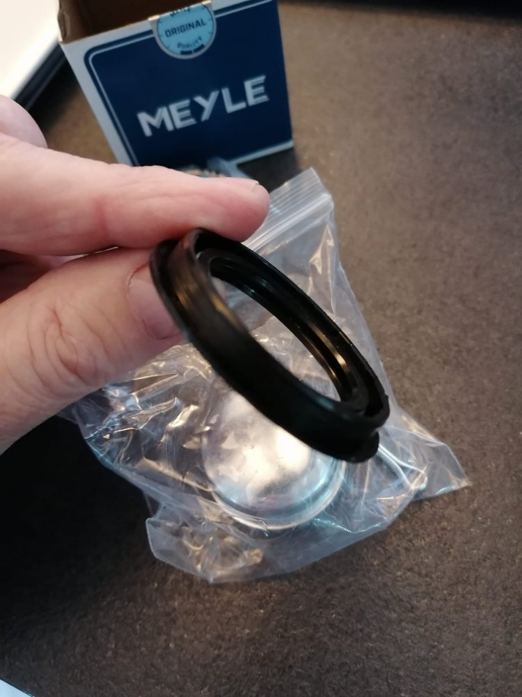

@ aurelien : on s est mal compris on parle pas de la meme pièce : la bague qui m a posé problème d endommagement si extraction c est celle la :

Pas de souci Marc, je m’en doutais un peu car sur aucun visuel de kit roulements sur oscaro ou autodoc je n’ai vu mon cache poussière. Mais grâce à Bils je vais arriver à mes fins

@Marc083:
J'avais bien lu entre les lignes de vos incompréhensions
, la bague dont tu parles est le bourrage de roulement ou joint à lèvres "sealing" en anglais.

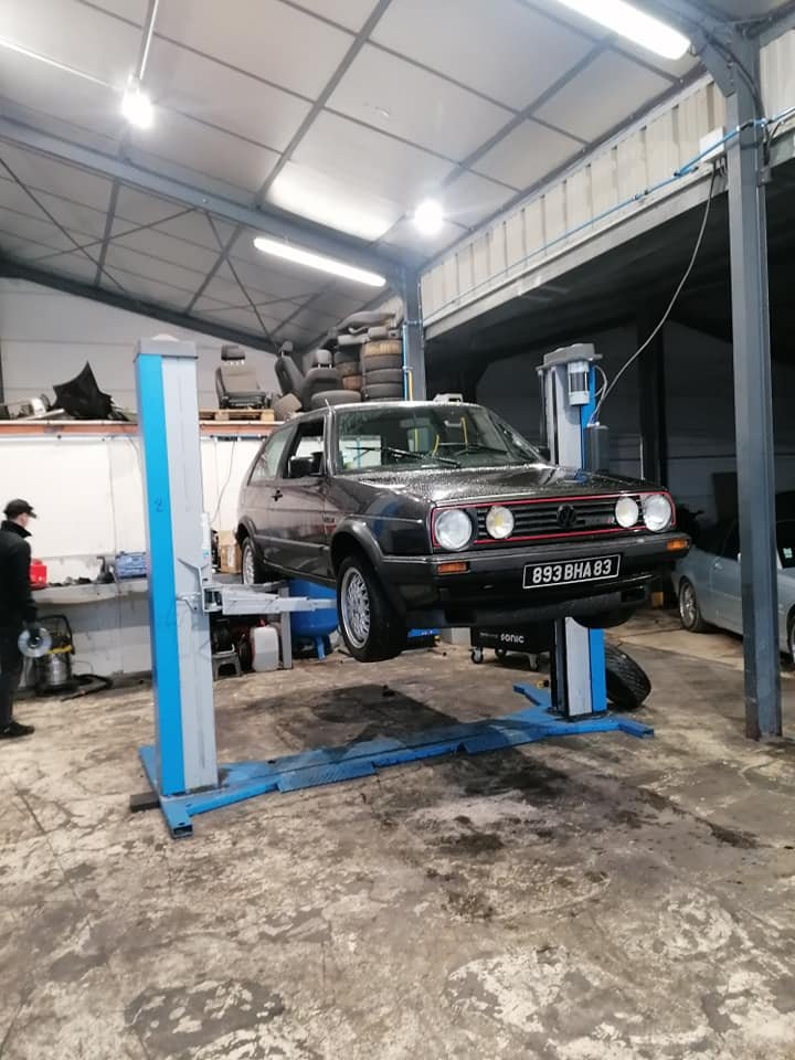

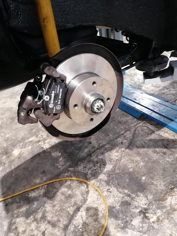

Bonjour ce matin temps pourrit : donc idéal pour la mécanique .
Direction le garage d'un pote de mon fils (qu'est ce que c'est bien un pont
Du coup : disques ,plaquettes et roulements arrière neufs
merci a Ivan :on a appliqué tes bons conseils : nickel

C'est beau, c'est propre, du travail bien fait !!

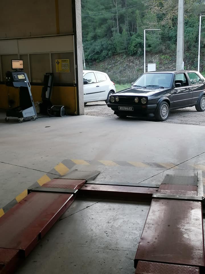

Il ne manquait que le remplacement du liquide de freins et le CT.
fait cet après midi CT OK juste une remarque mineure sur le rippage ( vu le carrossage que je lui ai mis c est normal
au niveau richesse je suis a 1.07 % un peu plus 1.5 serait mieux non ?

Coucou Marc... Elle est repartie pour un tour avec cet entretien d'hiver! Pour la richesse c'est 1 plus ou moins 0,5 conseillé de CO. Vers 0,5 tu favorise l'économie de carburant au détriment de la performance. A 1 c'est un compromis entre les deux et à 1,5 tu favorise les perfs au détriment de la consommation! Mais bon quand on aime on ne compte pas!
