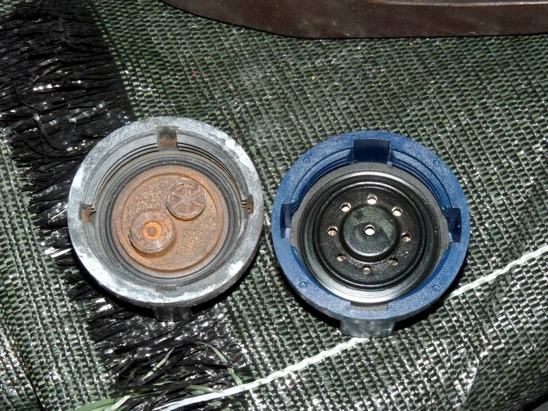

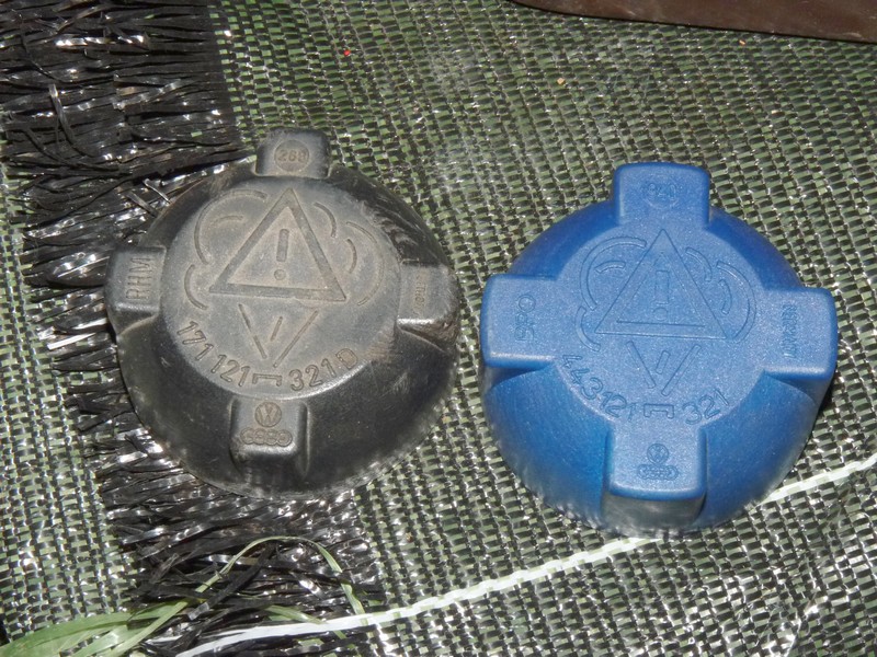

J'ai trouvé ma réponse pour le bouchon, c'est bien la bonne ref : 443 121 321
vwmathieu
Messages : 890
Message par vwmathieu »
la réf 443121321 remplace la 171121321d :wink:
tsunaman
Messages : 638
Message par tsunaman »
Ah dacc, du coup c'est normal qu'ils soient si différent a l'interieur ? :?:

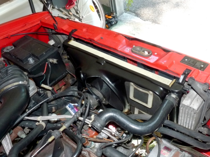

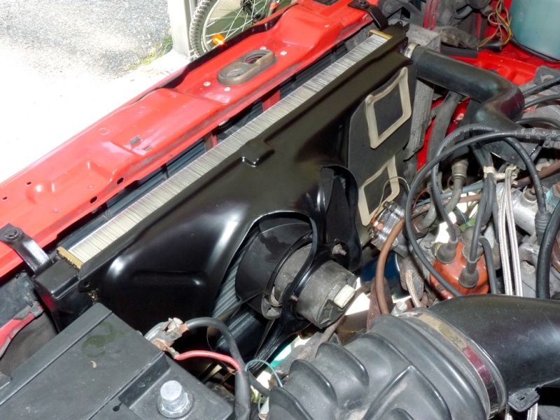

Il n'y a que les imbéciles qui ne change pas d'avis... c’était moins cher que je pensais.
Quelqu'un a un réponse pour mon post précédent ?
Dans mon souvenir le bleu et le noir ne sont pas calibré à la même pression, sur nos GTI c'est le noir mais après vw a peu être revu ça copie... :bizarre:
pour ton radiateur, c'est une sage décision. En plus avec le ptit coup de peinture qui va bien, ça fait bien propre :up:
vwmathieu
Messages : 890
Super ce radiateur :up:
pense à rajouter le carton supérieur pour une finition parfaite :wink:

Pour les bouchons, ils ne se ressemblent pas effectivement... mais le principe de fonctionnement est le même !
