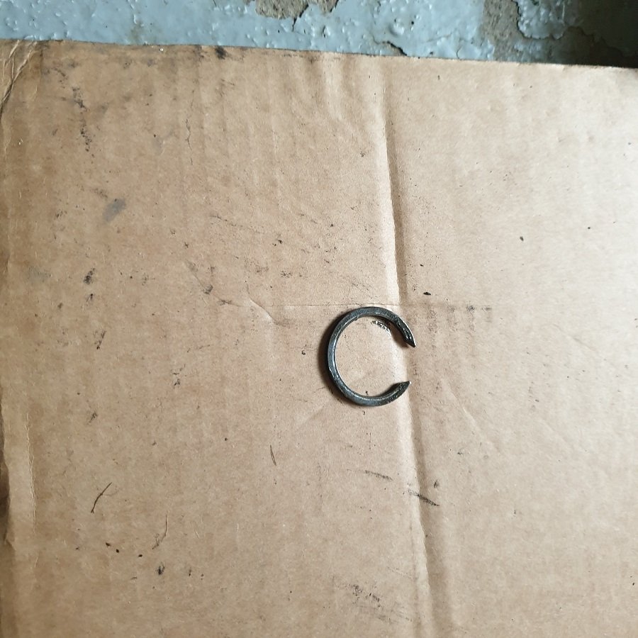

Hello à tous,

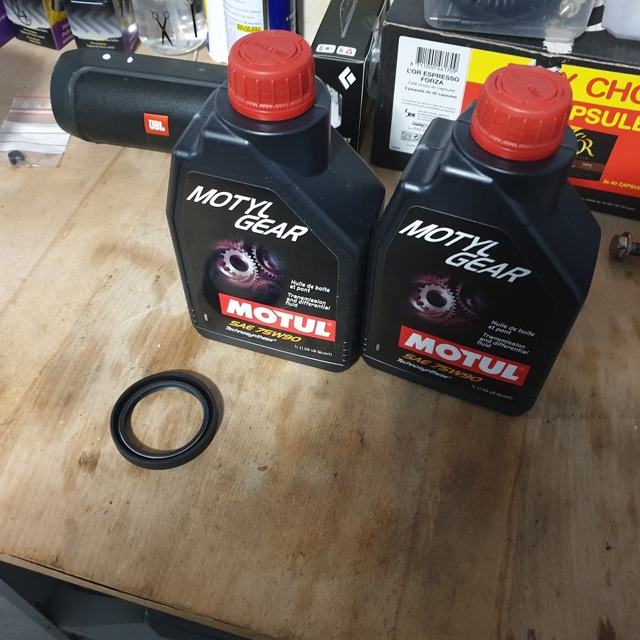

Ca faisait longtemps que j'avais une "petite fuite" au joint spi à la sortie de boite, mon mécano me le reprocher à chaque intervention sur l'EV..
pièces commandées chez Meca***** délai respecté : donc pas besoin d'appeler le SAV !! :wink:
2 litres huile + le joint spi.jpg (166.63 Kio) Vu 1861 fois

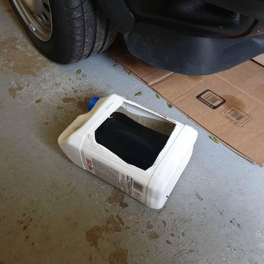

on commence par la vidange de boite verdict : huile pas propre du tout !! très noire voir trop noire il était temps de la changer et surtout qu'il restait a peine 1 litre !! :bizarre:
huile noire de la boite.jpg (150.72 Kio) Vu 1861 fois

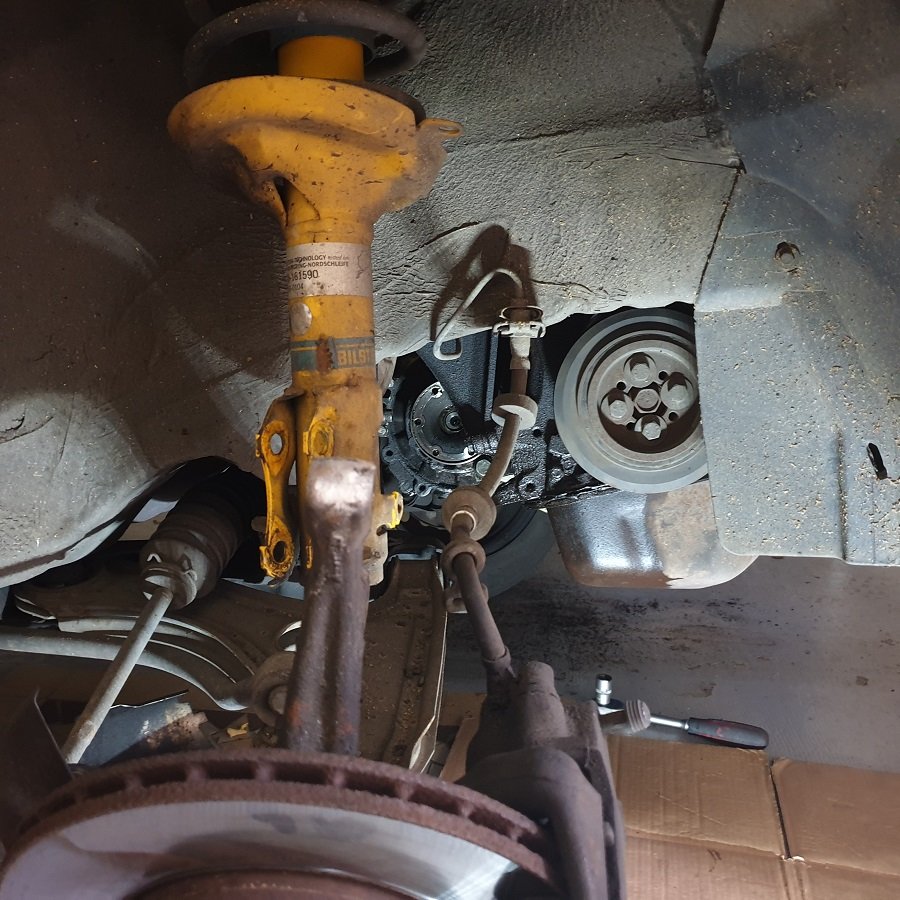

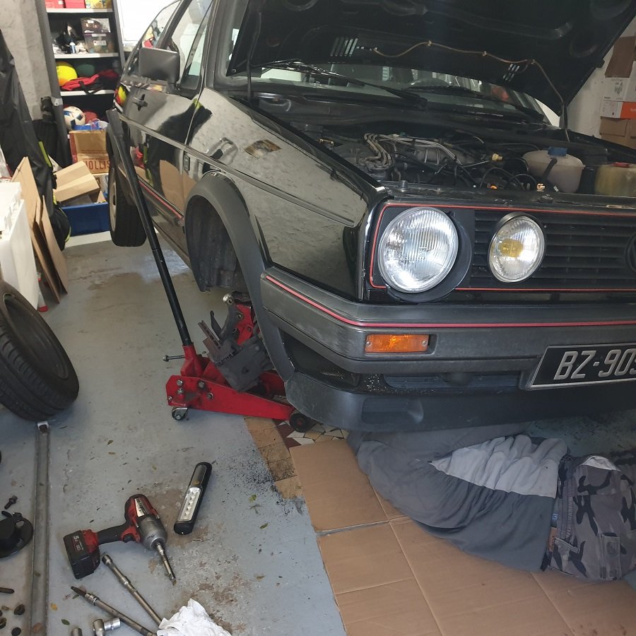

on prépare le chantier , allez on lève la patte arrière ! :) et on démonte la barre stabilisatrice , cardan etc....
la preparation.jpg (167.98 Kio) Vu 1861 fois

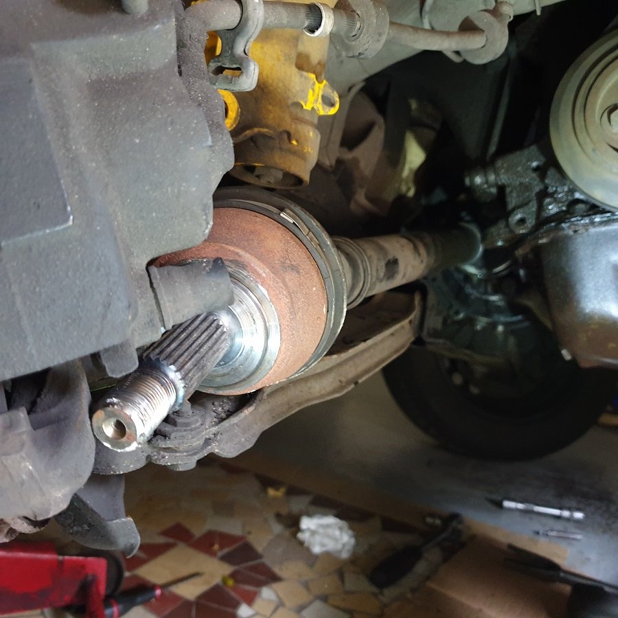

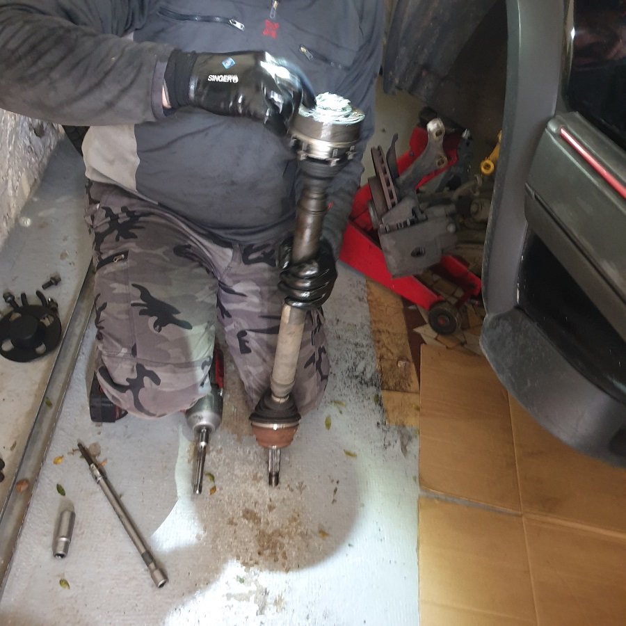

voila tout est démonté , on arrive au circlip (facile à démonter par contre galère a remonter)
depose deu circlips.jpg (163.44 Kio) Vu 1861 fois
le circlips.jpg (145.14 Kio) Vu 1861 fois

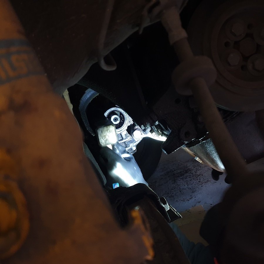

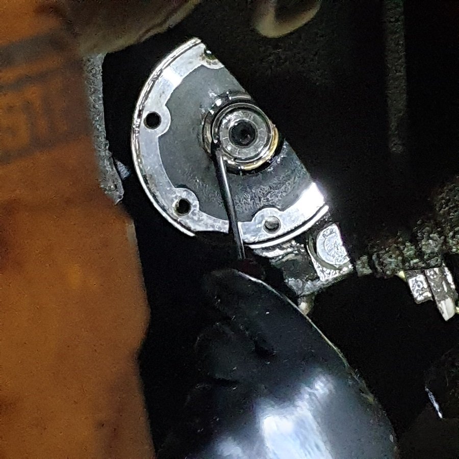

on remet le joint neuf
mise en place du joint spi.jpg (87.99 Kio) Vu 1856 fois

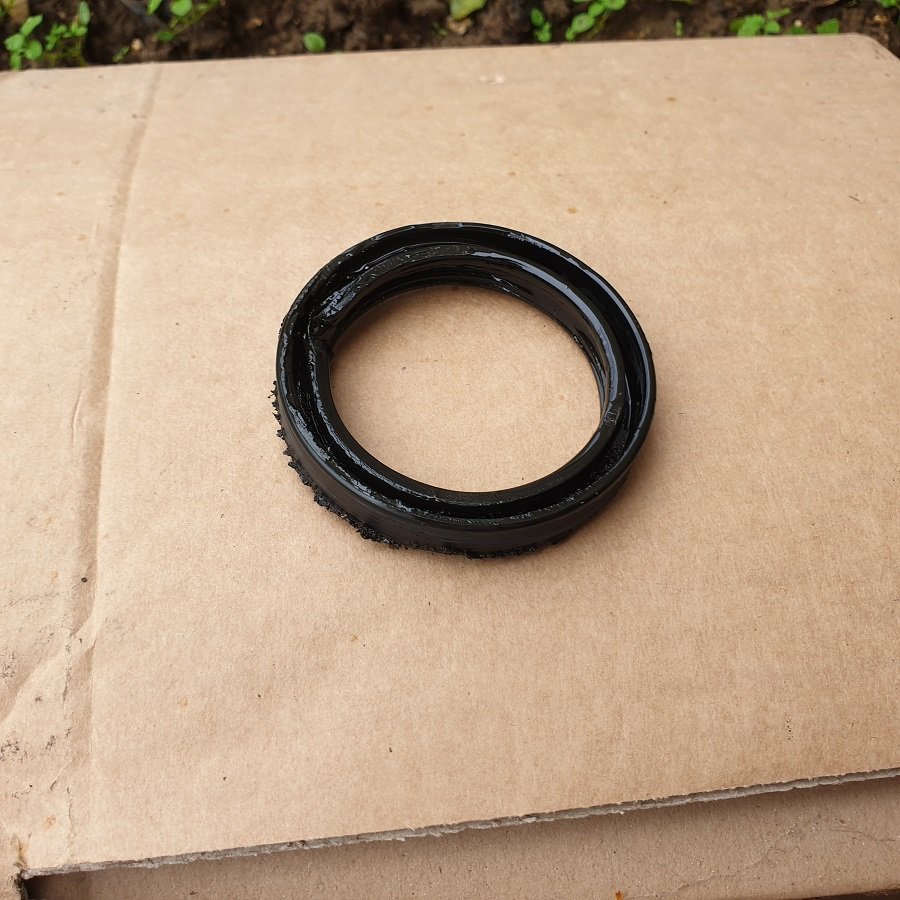

l'état du joint me confirme la fuite , il était imbibé d'huile
le joint spi cote boite.jpg (159.78 Kio) Vu 1861 fois

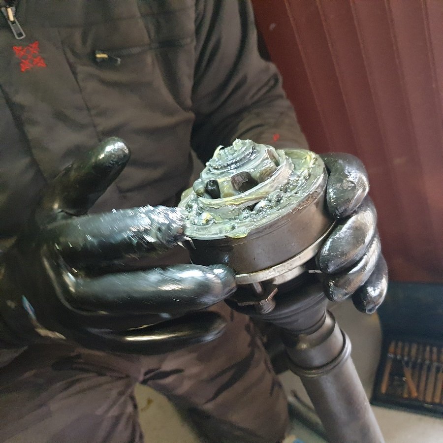

le cardan n'était pas mieux , la présence d'huile de boite me le confirme également :(
ben du coup on graisse , on graisse ....
graissage du cardan.jpg (147.69 Kio) Vu 1861 fois

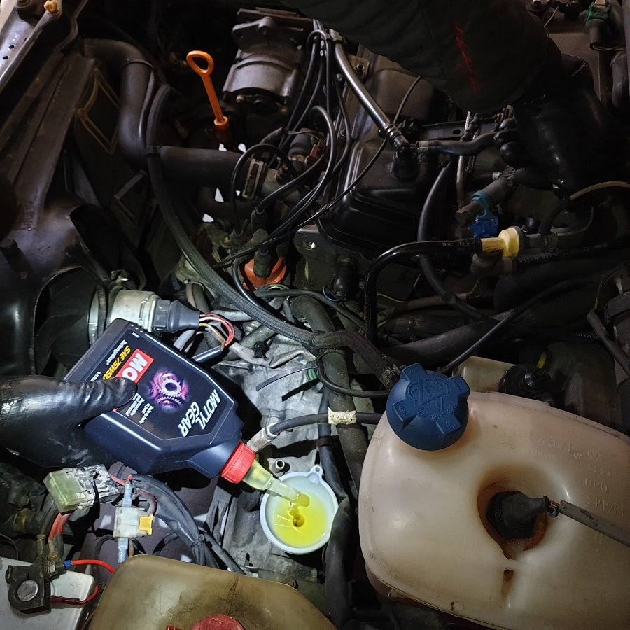

voila tout est remonté , on remet du breuvage tout neuf (1,7 litres c'est écrit dans les cahiers techniques du forum) pour faire plein de kilomètres avec les copines
de l huile toute neuve...jpg (170.85 Kio) Vu 1861 fois
