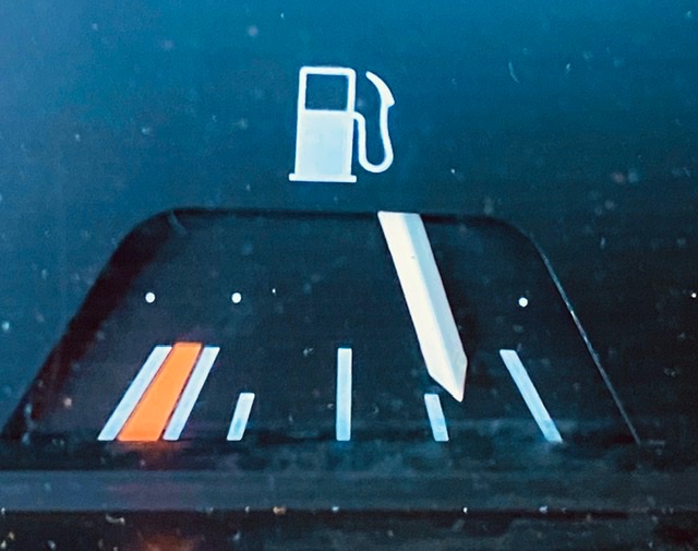

Si vous avez des photos de votre afficheur de niveau de carburant, je suis preneur.
J'ai l'impression que le mien n'est pas centré, il est un peu sur la gauche.😱 Illusion d'optique ???🤔🧐

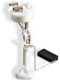

David33 => VW Golf 2 GTI 16S (03/87) => Pb jauge à carburant

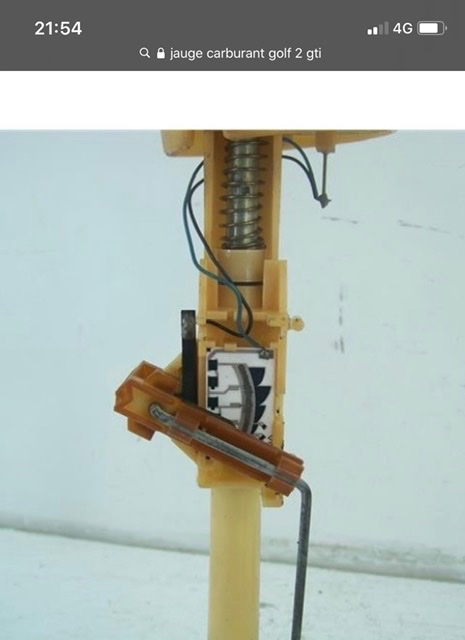

yannis a écrit : lun. 14 sept. 2020 21:56
Suite à ton message, j'ai fait des recherches sur le net
J'ai trouvé ça comme référence : VW 191919051D
Je vais lever la moquette, dans la semaine si j'ai le temps, j'en saurai plus.
Merci à Yannis et Yvan pour leurs précieux conseils avisés.

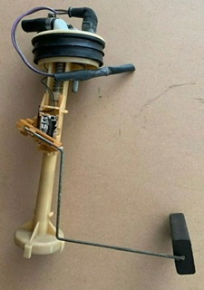

Alors, de mon côté, j'ai trouvé une jauge, sans me mécanisme.
J'ai testé au ohmètre, et j'obtiens une résistance de 35ohms au max, et 300ohms au minimum.
Il faut se prendre sur les 2 bornes aux extrémités de la prise sur le couvercle du reservoir.
Le 35/300 est toutefois théorique, car j'ai testé sans le mécanisme, mais ça donne un ordre d'idée. Je vais jeter un coup d'oeil sur ma 16s dès que possible
Re: David33 => VW Golf 2 GTI 16S (03/87) => commande spéciale "VW Individual" auprès de VAG France

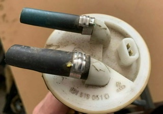

Bon, j'ai fait le plein :megaloldebile:
Mon couvercle de jauge est plus récent (4 broches), mais j'ai 36ohms (sur les 2 1ères broches, je n'ai pas vu les numéros).
Donc, réservoir plein, une valeur autour des 35ohms serait pas mal.

Ivan a écrit : mar. 15 sept. 2020 19:32 Bon, j'ai fait le plein :megaloldebile:
Tu as une photo, s'il te plaît ?
Je te demande cela, car apparement sur Golf II, il existe 3 jauges différentes en fonction des finitions et des millésimes.
