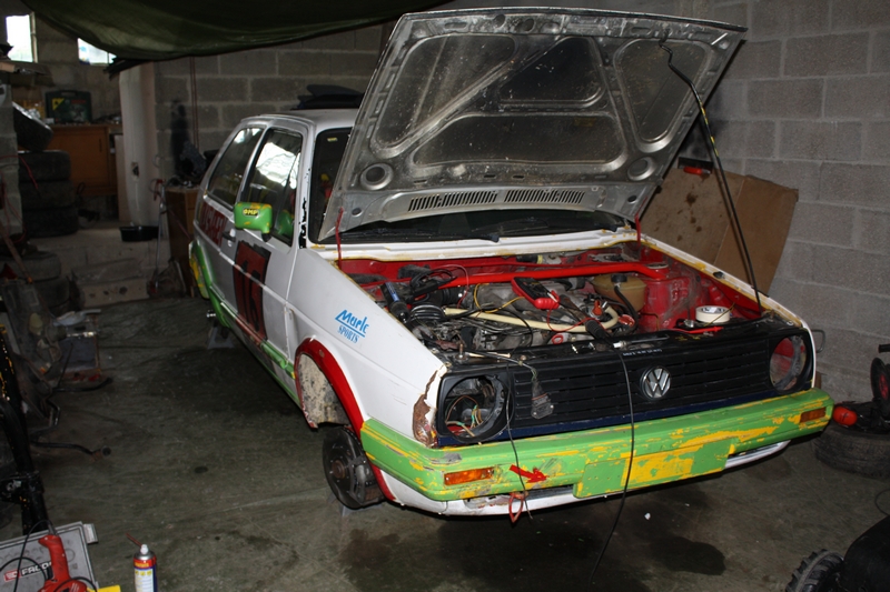

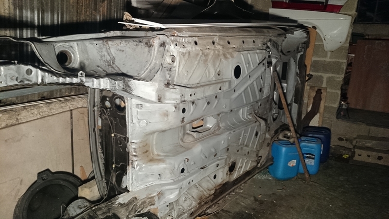

Re: pistarde ... 16s ??
voici la noire :
je vais me fabriquer un tourne broche, cela sera plus simple.
et voici le mulet :
et voici le mulet :

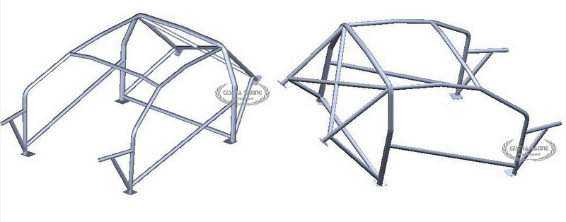

Arceau multipoint reçu !
Ça va être du sport ....
- andy
- GB 2017
- Messages : 6916
Tu as choisi quel modèle ?
Pour la mienne j'hésite entre le Custom Cage et l'OMP.
j'ai pris le multipoint de base de chez rallyshop.it
(juste des diagonales aux portes)
moins cher et pour cause : moins fourni en pièces de montage que le customcage...
il va falloir que je les façonnent moi même !
Merci !
Je ne connaissais pas ce modèle !
Pour les croix dans les portes, il existe également des kits "prêts à monter".

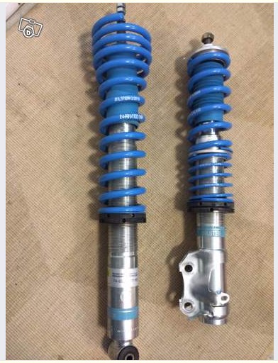

Je me réjouis de voir ton kit PSS14 à l'AG !
Je pense également à un tel achat + changer les ressorts et le faire retarer plus dur chez RTEC !
Le B14 n'est réglable que en hauteur, pas en dureté, mais pour du loisir, cela sera largement suffisant vu mon niveau ....!
Quelle dureté ont les ressorts ?
En fait, je pensais plutôt aux B16 (et non pas B14).
- Bertrand85
- Messages : 103
- Enregistré le : ven. 13 mai 2011 19:39
- Localisation : Estavayer le Lac (Suisse)
Joli ! Au cas où j'avais mis les réf des ressorts utilisés par STAC pour ces Bilstein sur le post de ma Golf
Merci Bertrand, j'irais voir, car je ne connais pas les valeurs.
Christian, c'est ce que je me disais, du B14 manque de réglages pour ton niveau.
Et comme je n'y connais rien, je ne saurais comment régler ça!
La, en réglage usine, je suis sur de ne pas faire d'âneries.
