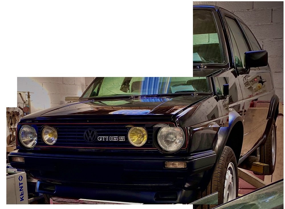

Je me suis dis :penseur: ... malin, le teaser ... il faut que je sois plus intélligent que lui. :bizarre:
Je vais donc récupérer toutes les photos et faire mon patchwork ... et ainsi, je verrai en entier ma Golf :biensur:
Voilà le résultat ... :o
En fait, toutes les photos n'ont pas été prises au même endroit, elles ne sont pas à la même échelle :biensur: :batte: :suspect:
Jusqu'au bout, il va me bouffer les nerfs, je n'ai plus d'ongles à ronger, j'ai mangé les phalanges, j'attaque les avant-bras !:lol:

On voit que les logos de derrières sont posés et en bonus, la carrosserie m'a fait briller la sortie d'échappement :up:
