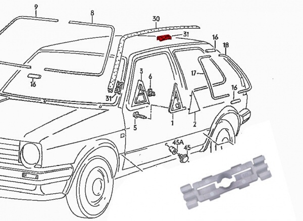

voici la réference des clips de moulure de pavillon 191 853 733A tu peux les trouver chez ton concessionnaire Volkswagen.

Pour les clips de joint de toit, c'est vendu à l’unité ? quelqu'un sait il combien il en faut ?

Pour les clips de joint de toit il me semble qu'il t'en faut 10 pour faire tout le toit mais je te confirme ça demain.

c'est 10 clips de toit par côté, donc 20 pour toute la voiture :P

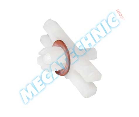

Une petite question à Mathieu: est ce que clips de moulure de toit sont identiques à celles qui
fixent les baguettes latérales de G1? Car elles se ressemble. :bizarre:

Salut Seb,
Ce ne sont pas les mêmes :wink:
Pour Golf 1 :
Pour Golf 2 :
