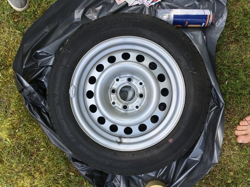

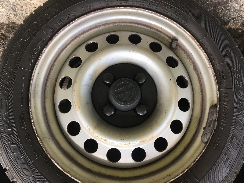

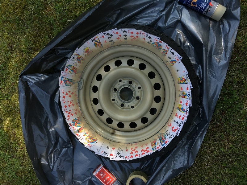

Ensuite, j’ai entrepris la réfection de mes tôles. Un ponçage rapide au grain 120. Une couche d’appret antirouille spécial carrosserie, puis une bonne couche de L091 !
C’est reparti pour 9ans ! ( durée qu’a tenu mon ancienne restauration )

Avant
Pendant
Après

belle restauration des tes jantes , dommage d'avoir gâcher un jeu de cartes

Super le coup de neuf sur les jantes

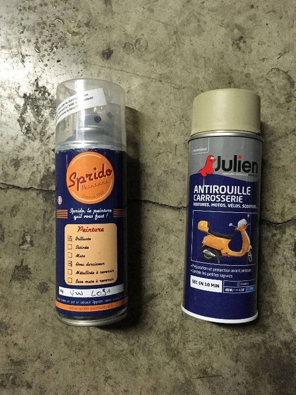

Pour les intéressés, voici les produits utilisés ( réf. L091 pour le gros métal des jantes )
L’apprêt a été acheter dans un magasin de bricolage, la peinture sur Sprido.com avec dursisseur, paraît que ça améliore la tenue et évite de devoir vernir derrière.
J’ai passé qu’une seule couche et j’ai trop attendu pour la seconde, la bombe a figée et n’est plus utilisable... à cause du durcisseur justement...
Le format 400ml suffit à faire deux couches sur les 4 jantes !
Voilà voilà !
