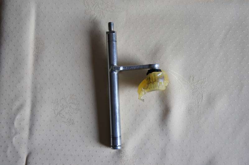

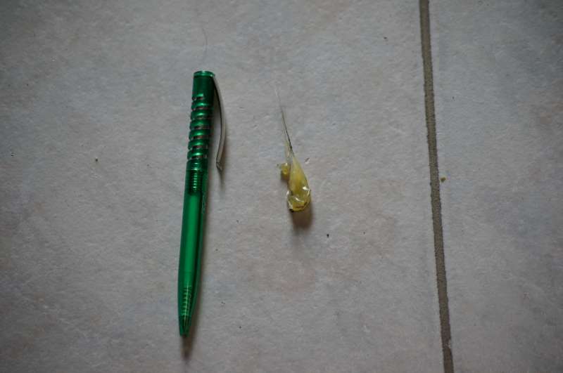

alors j'ai d'abordpoussé un coup de gueule dans mon garage
j'ai pris contact avec Mecatechnic pour signaler le soucis et que ce n'est pas normal
j'avais acheté chez eux un qui pour refaire completement ma tringle de boite lors de la restauration de ma voiture et voici le résultat
Le produit coute 29€ pour le kit complet avec toutes les rotules et bielettes
Déçu du produit, j'ai commandé chez VW cette rotule sur un axe pour 65.40€
Mecatechnic m'a appeelé et m'a proposé de m'envoyer un nouveau kit sans que je le demande.
j'ai signalé que j'ai commandé chez VW et ils m'ont donc signalé qu'il me créditait sur mon compte client chez eux du montant de 29€ valable sans date limite de validité pour un prochain achat.
J'etais sur mon c.. de leurs réactions
Moi je dis chapeau bas
Pourvu qu'ils améliorent la qualité des produits à venir
