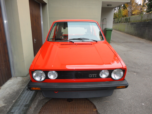

Golf Gti de 1983 de Riquet en restauration
Messages : 1584
Re: Golf Gti de 1983 de Riquet en restauration
:top: t'avance bien !
Les jantes c'est quoi ?
Message par Xtof »
Elle semble bien haute de l'arrière :bizarre:
Message par Camille »
Je pensais pas retrouver la même caisse en page 12 qu'au début... Elle revient de très loin !!!
Message par Riquet »
Xtof a écrit :Elle semble bien haute de l'arrière :bizarre:
Euh oui je ne sais pas pourquoi... pourtant amorto neuf et ressort court -3. et il me semble qu'elle est dur dur !!!!!
Mais bon selon un pote c'est normal car la caisse est vide, pas de vitre, pas d'intérieur, réservoir vide etc... on verra quand j'aurai tout monter.

Voilà des nouvelles de l'avancement de la titine.
Place au photos:
Pare-brise monté
Pare-brise monté

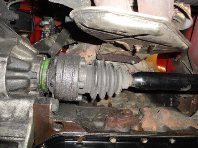

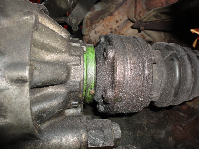

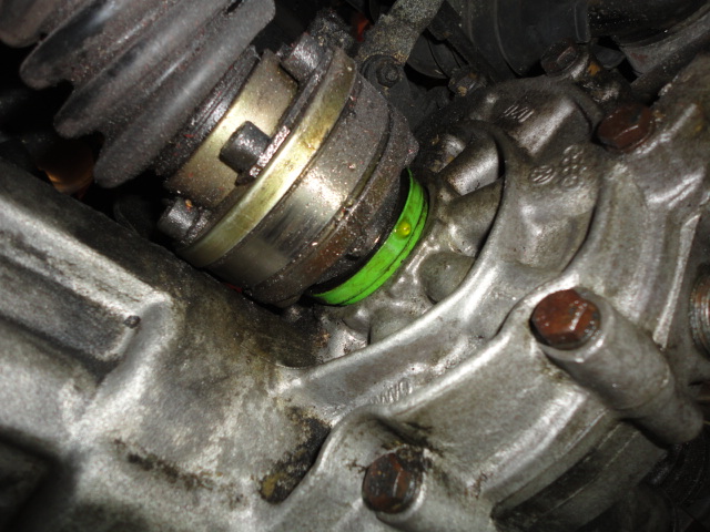

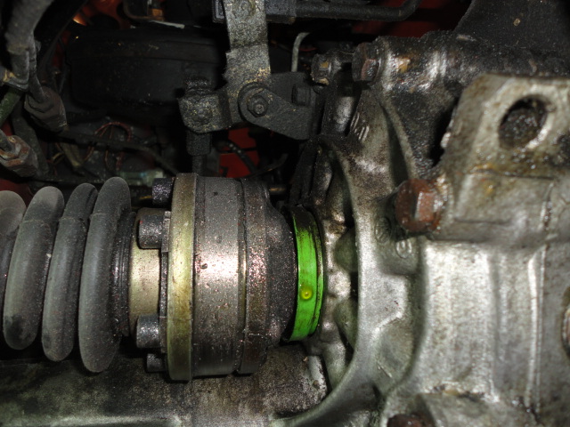

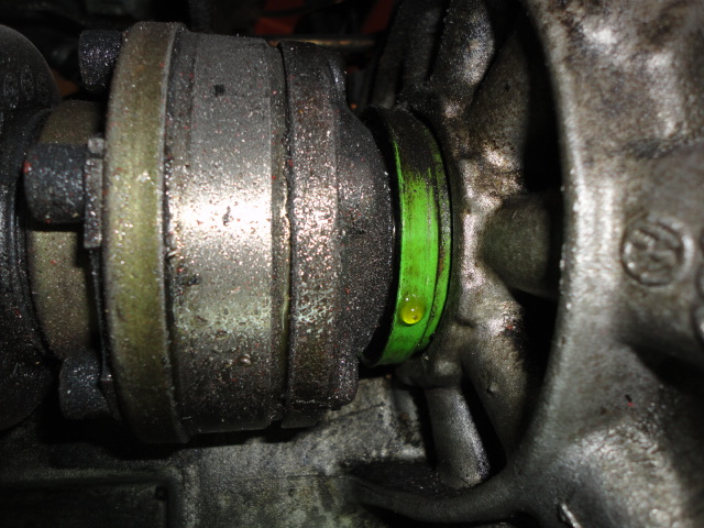

et en voici d'autre moi belle, j'ai une fuite a la sortie de boite côté cardan gauche :(
Que dois je faire ceci est une réparation que je n'est jamais effectuée, si quelqu'un peux me donner des infos, voir photos, pièce qu'il faut acheté etc... pour que je puisse remédier a cette fuite.....
Merci d'avance

c'est bien sale tout ça... bien gras !!!
et le côté droit, bien gras lui aussi.....

:exclaim: :exclaim: mais ou sont 'il passés tout ces golfistes !!!! alez un ptit effort pour répondre a Riquet car il en bave.... :wink: :wink:
Messages : 1584
Bas change le joint spi d'arbre de sortie de boite. Je pense que c'est encore dispo chez VAG.
Riquet
Messages : 373
Hello freijojo,
ben oui, mais comment je dois procéder ? est ce difficile ?
Messages : 1584
Pour l'enlever faut le décoller avec un crochet; Pour le remettre faut faire comme dans la fig6 ou 7 celons ton modèle:

Merci pour les infos, j'ai pas tout saisi avec une photo.... je vais essayer.

Messages : 1584
Riquet a écrit :
De quelle revue as-tu cette image ?
Je l'es prise dans le manuel de réparation officiel vag

Messages : 1584
Salut le scan que j'ai mit plus haut, je vient de m'apercevoir que c'est pas le bon :oops: C'est pour l'arbre primaire...

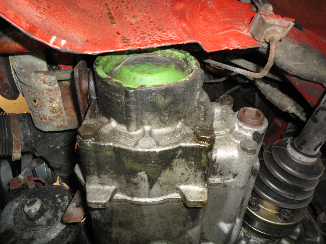

freijojo a écrit :Salut le scan que j'ai mit plus haut, je vient de m'apercevoir que c'est pas le bon :oops: C'est pour l'arbre primaire...
salut, tu pourrais pas corrigé le tir par hasard, car je n'ai pas encore commencé a démonté......
Messages : 1584
Riquet a écrit : salut, tu pourrais pas corrigé le tir par hasard, car je n'ai pas encore commencé a démonté......
Voir mon topic:
http://www.passiongolfgti.com/Forum2010 ... =59&t=4400
Si c'est juste le bouchon au centre à changer, il suffit d'enlever le cardan et de changer le dit bouchon (la ref est dans le lien au dessus)
