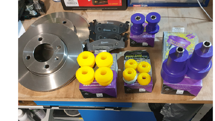

j'ai rien fait pour le carrossage car j'ai d'autres réparations à prévoir rapidement, je le ferai en suivant je pense

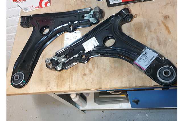

lors du changement du joint spi, on s'est aperçu que le soufflet du cardan gauche était ouvert et fuyait par conséquent ! :pasglop: ,
il touche la barre stabilisatrice et la jambe de l'amortisseur, la faute au bras de suspension qui est visiblement tordu.
mon mécano m'a conseillé de changer les bras de suspension pour retrouver une configuration homogène .
je vais en profiter pour changer :
  • Les disques avants
( pas changer depuis l'achat en 2014)
    les plaquettes
      les silents bloc par une gamme en polyuréthane ( pour retrouver un peu de rigidité dans le train avant et ceux en place commencent à se craqueler )

        Je viens bien un retour sur les silentblocs ! Jaune c’est mi-rigide c’est bien ça ?

        Oui je ferais un retour sur le comportement ,si je trouve un réel changement ou pas.
        Il y a une gamme " Black séries " dédiés à la compétition et une utilisation sur circuits.. 80 % plus ferme que ceux de série , les jaunes c'est 30 %..
        A voir ce que ça fait sur l EV ,
        A suivre..

              Pourquoi changer les disques si l'usure n'est pas en cote mini ? Les miens ont 20 ans et sont toujours vaillants.
              Pour les bras de suspension tordus, étonnant 🤔. Il y a eu un choc?
              Et les silenblocs rigides, cela va te donner des vibrations je pense. Tu aurais même pu garder tes triangles et changer juste les silenblocs.

              J'avais des silent blocs uréthane sur mon auto. C'est top question comportement, mais tu perds un poil en confort..
              Par contre mefiance quand à la durée de vie. Après 5ans et 40000 km environ les entretoises toutes fines étaient rouillées et soudées au triangle. Une misère à sortir, j'ai failli flinguer les filletages du berceau...
              Bref a surveiller plus régulièrement que de l'origine!

              Pourquoi changer les disques si l'usure n'est pas en cote mini ? Les miens ont 20 ans et sont toujours vaillants. les années passent et les kms défilent aussi vite que la lumière, à mon avis les miens sont proches des 100 000 kms il est temps en 2021 de les changer . Dans le dossier que tu m as remis je n ai pas trouvé un changement des disques , c'est dire que ça doit dater..
              Pour les bras de suspension tordus, étonnant 🤔. Il y a eu un choc? je parle des triangles de suspension.... oui je ne comprends pas non plus, je suis le seul conducteur depuis l'achat en 2014 et pas choc ,ni de coup de trottoir ...
              Et les silenblocs rigides, cela va te donner des vibrations je pense.ça devrait raffermir la suspension et donner plus de précision dans le train avant Tu aurais même pu garder tes triangles et changer juste les silenblocs.

              David, tu interprètes mes propos à ta façon , je ne suis pas en train de justifier mes dépenses , mais je voulais faire passer le message suivant : pour le prix d une vidange aujourd'hui chez vw, on peut ,par ses propres moyens changer :
              ses deux disques/plaquettes avants,
              un soufflet de cardan,
              deux triangles de suspension ,
              et les silenblocs avants en polyuréthane.

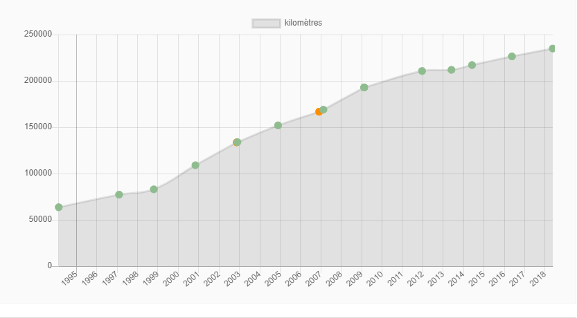

              la barre des 100 000 en 2000 , la barre des 200 000 en 2010 et 2020 243000 kms depuis ca se calme un peu , maintenant on savoure les kms .... :dodo:

              Il est chouette ce gadget. Je suis content de savoir où va une petite partie de mes impôts :D
              J'y vais de ce pas pour vérifier l'historique de ma Glof

              TONKA a écrit : sam. 23 janv. 2021 23:56 Il est chouette ce gadget. Je suis content de savoir où va une petite partie de mes impôts :D
              :roll: , c'est un fichier Excel maison ou j'ai loupé un truc?
              JUJU 37 a écrit : dim. 24 janv. 2021 10:03
              Il y a un sujet ici si tu veux viewtopic.php?f=90&t=8755
