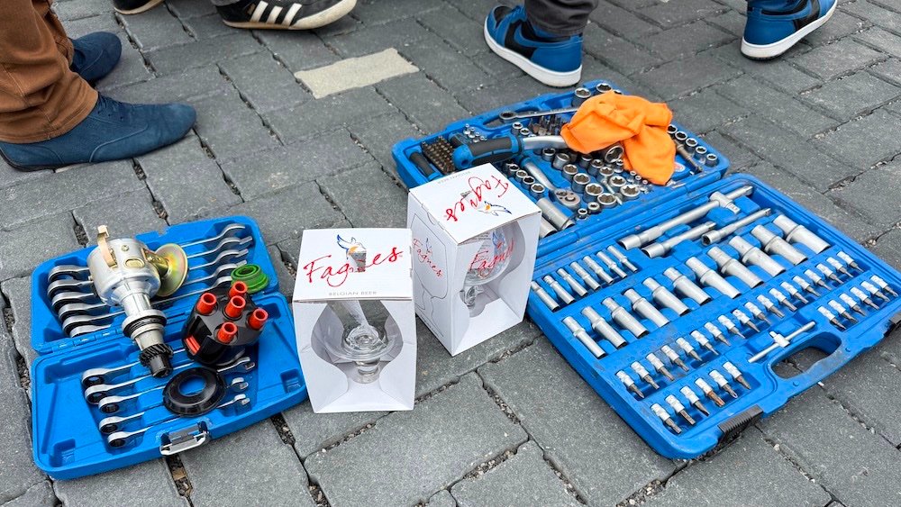

Après le repas du midi, on fait un check et on se rend compte que l'allumeur JP-Group qui à 3000km à un jeu de dingue au niveau de son axe. Les roulements sont morts...
Changement de l'allumeur sur la parking du restaurant avec celui que j'avais pris en stock au cas ou... Bon c'est un "no name" pour dépanner mais il tombe à pique.
Il permet de faire le ballade tranquille et de continuer à rouler mais l'heure presse, j'ai besoin de mon allumeur d'origine révisé.

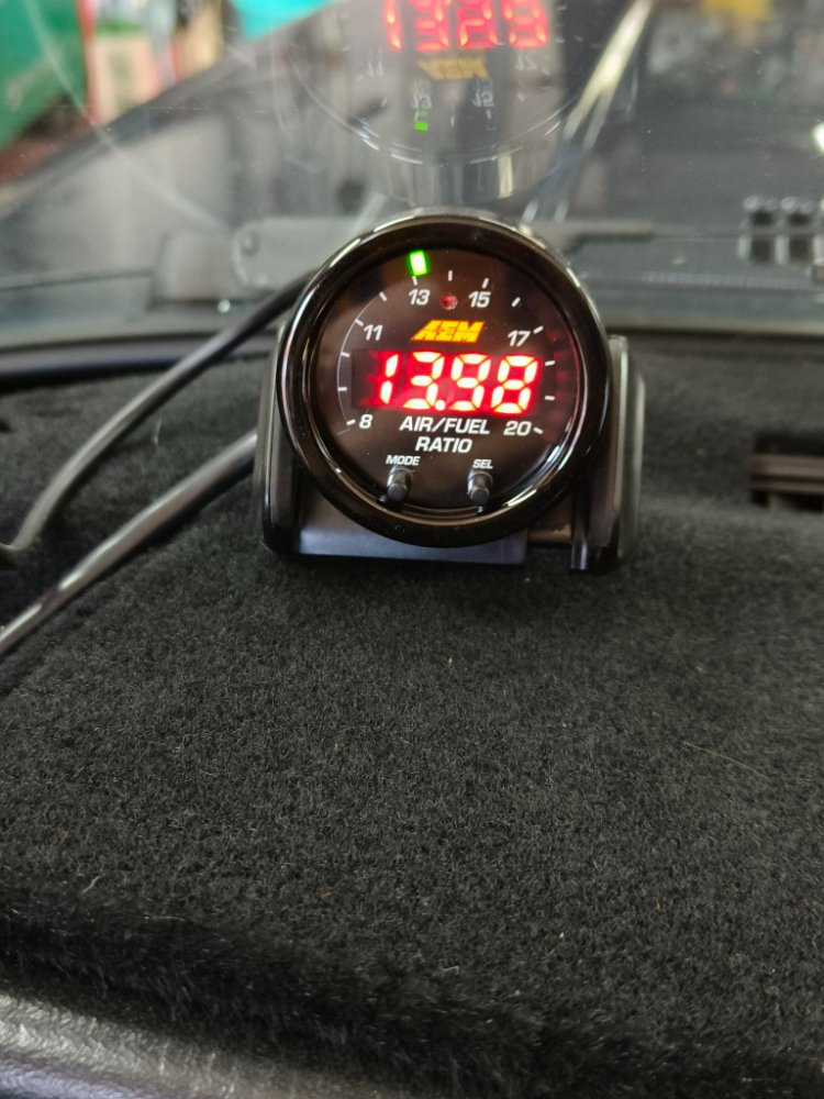

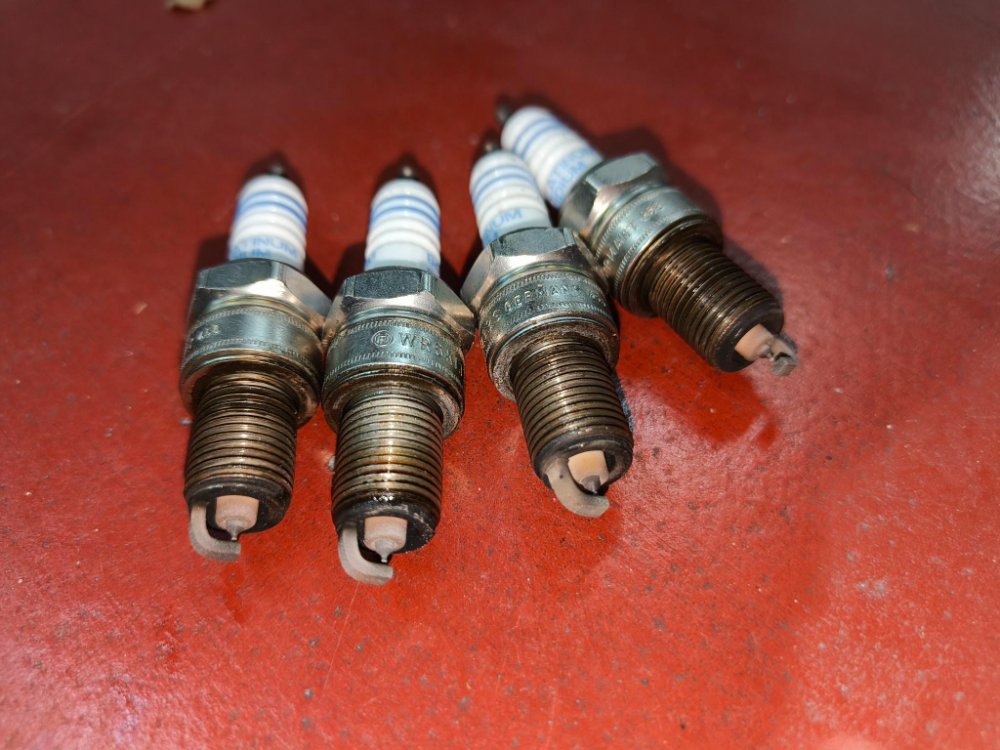

La voiture roule bien, et ça fait un certains temps que je voulais contrôlé la mise en point K-Jet avec un AFR pour confirmer que tout va bien.

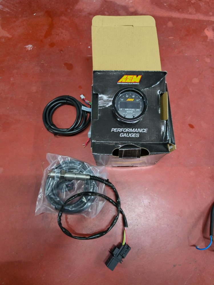

Acquisition d'un AFR AEM Uego :
Montage provisoire (lui aussi :P )
Voyez plutôt :
https://www.youtube.com/watch?v=KfImKkh2d00
Je n'ai pas d'autres mots que "réglé aux petits oignons" :rock:
Confirmation des bougies :

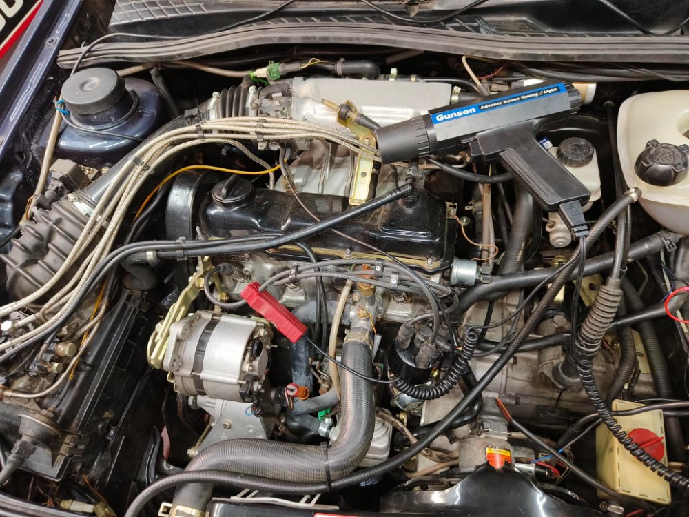

Check de l'allumage pour terminer, 9° on est bon.

Alors juste, pour l'avance, c'est 6° d'origine :wink: (et ta vidéo est privée!)
Merci pour le reportage!
Messages : 1734
Re: Golf GTi 8V K-Jetronic
Ivan a écrit : ven. 2 mai 2025 12:06 Alors juste, pour l'avance, c'est 6° d'origine :wink: (et ta vidéo est privée!)
j'ai modifié.
Je sais bien mon Yvan, je trouve qu'elle fonctionne mieux avec ce reglage d'ou les 9° et non les 6 d'origine.
Tu sais bien hein, le tuneur qui sommeille en chacun de nous :hinhin:

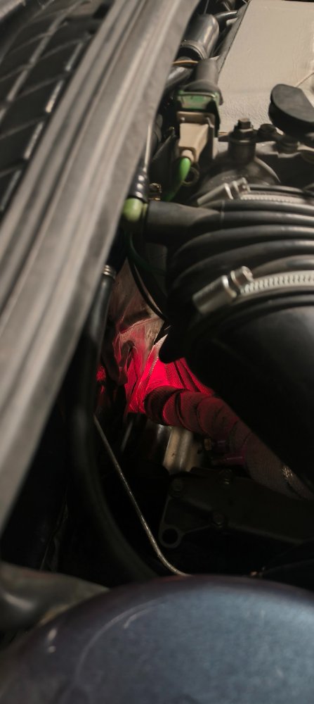

Super montage ! Tu la mets où la sonde ?

Je te répondrais que je n’arrive pas à y obtenir le mélange stœchiométrique.

Sur le 4-2-1, il y a un filetage "prévu" pour, mais l'angle est très mauvais pour la durée de vie de la sonde, donc ça va pour rouler un peu et tester mais pas pour la laisser en permanence.

Ah yes, collecteur prévu pour :-)

Au remontage, j'ai testé plusieurs avances et 6° est ce qui donne le meilleur résultat.
A froid, elle démarre et se stabilise directement au régime de ralenti sans faire de yo-yo.
