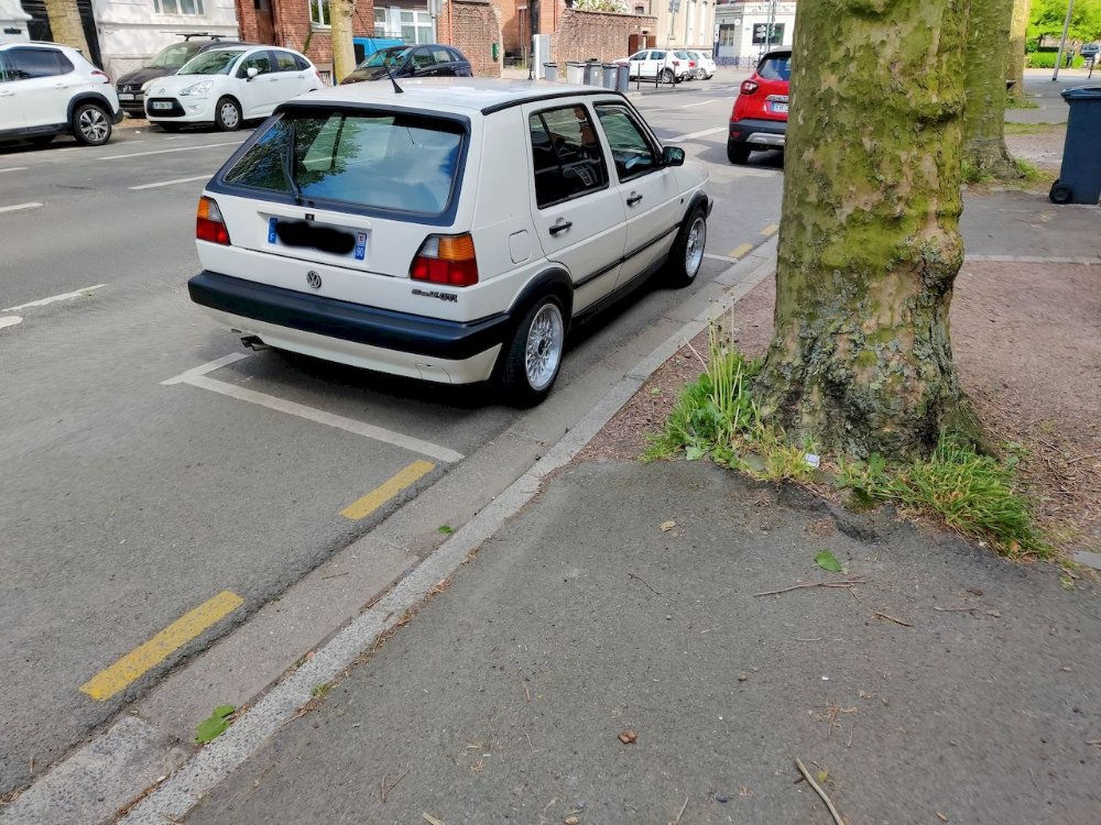

C'est interdit de maquiller la plaque d'immatriculation en roulant... les radars peuvent pas lire tes plaques :mrgeen:
