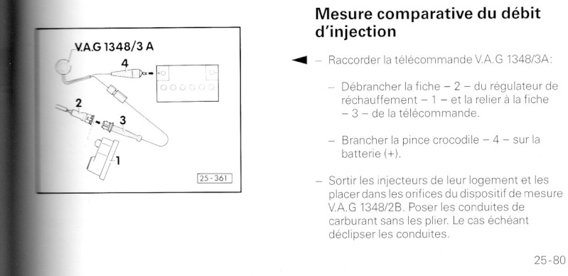

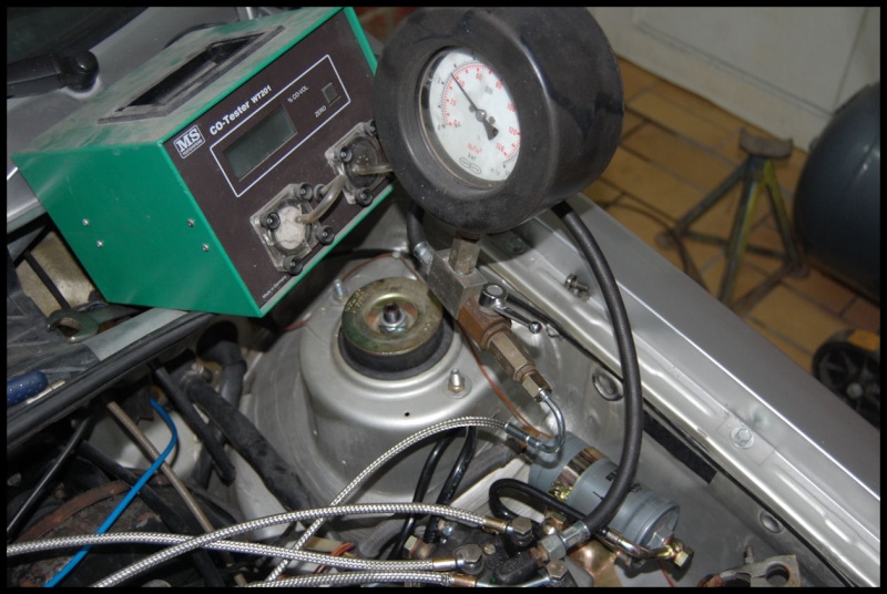

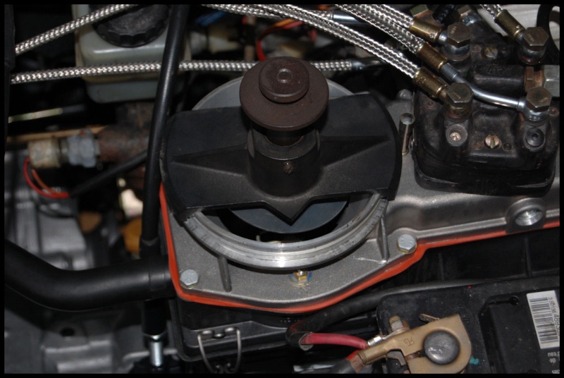

Quelques outils très utiles pour le réglage du Kjet :
je ferai des photos des divers autres outils nécessaire. :wink:

Même l'outil pour lever le plateau sonde! :shock: c'est toi qui l'à fabriqué, ou c'est un original?
c'est un système d'aimant non?

Oui, c'est bien un aimant et oui c'est un outil VW d'origine... :mrgeen:

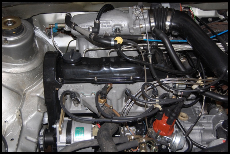

PROMOTOR a écrit :Oui, et pour une première, je suis vraiment satisfait du résultat. Il faut attendre de voire maintenant si ça tiens à long terme.
c'est quoi ton vernis ? restom ?
ca resiste à l'essence ?

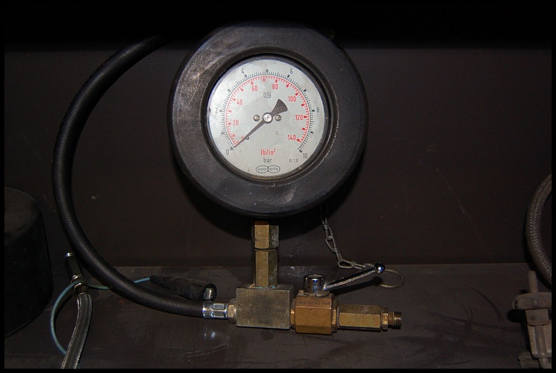

Une photo des détails du mano de pression d'essence? Merci ! :sage:

Pour etre sincère,ce n'est pas un peu gadget l'outil volkswagen par rapport au plateau doseur distributeur?
çà sert à voir quelle quantitée d'essence est fournis aux 4 injecteurs à tellle levé du plateau je suppose.
tu as plusieurs étages de levés,combien(je suis curieux)? :up:

golf racing a écrit : c'est quoi ton vernis ? restom ?
Oui Fred c'est bien du "Restom", ça résiste aux huiles, aux carburants etc... Tu trouvera les renseignements utiles sur le lien suivant :

virgil a écrit : Une photo des détails du mano de pression d'essence? Merci ! :sage:
Sinon, on la verra en vrai en Ardèche? :wink:
Jean-Claude
Voilà une photo du mano :
En ce qui concerne l'Ardêche, je donnerai ma réponse fin de ce mois. :wink:

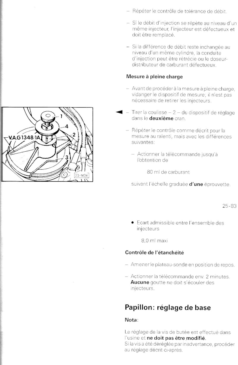

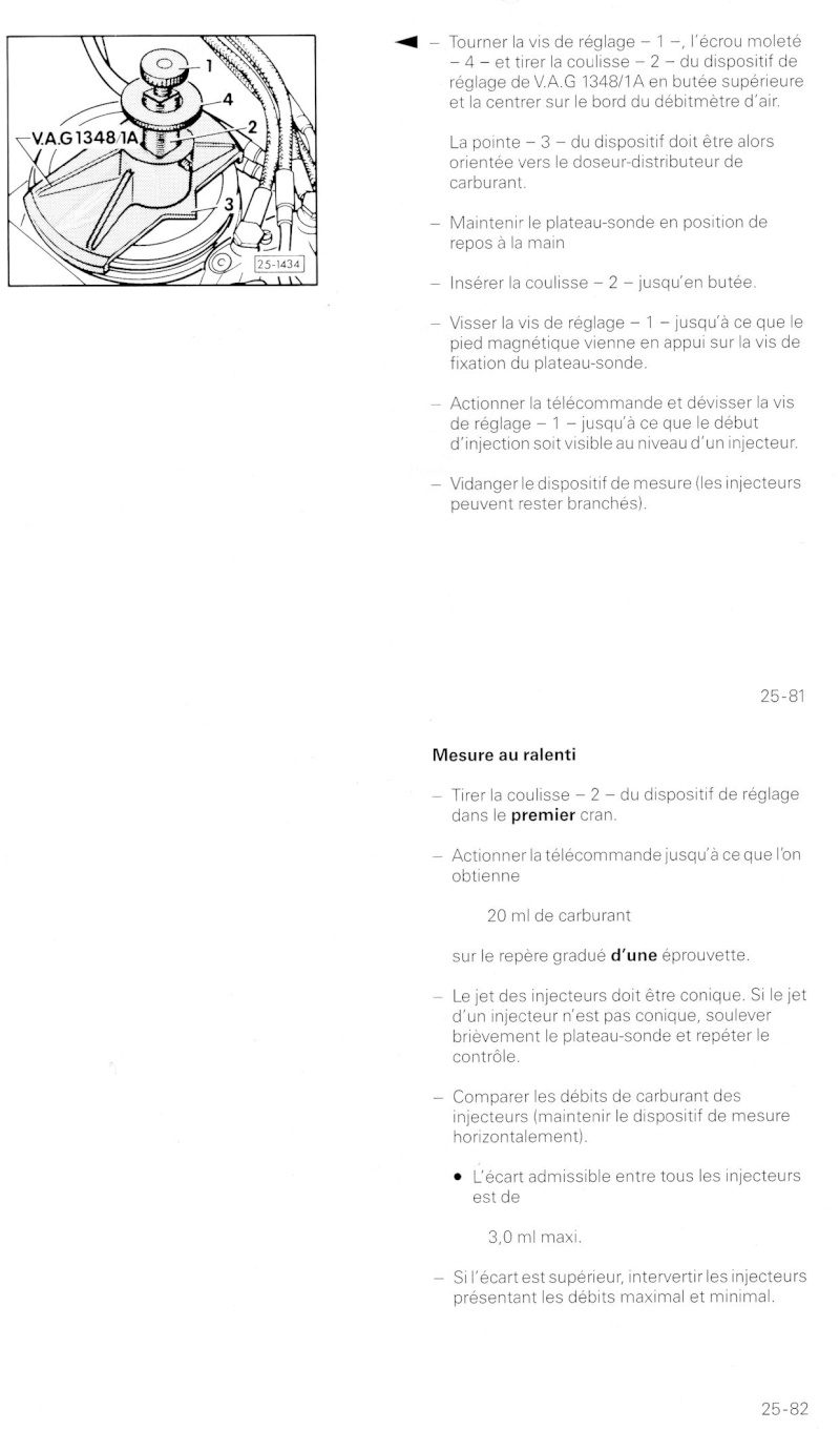

desmoriders a écrit :Pour etre sincère,ce n'est pas un peu gadget l'outil volkswagen par rapport au plateau doseur distributeur?
Voilà qui devrais répondre à tes questions :
et perso je ne trouve pas que ça fait "gadget"...

En effet un outil qui peut etre très utile.

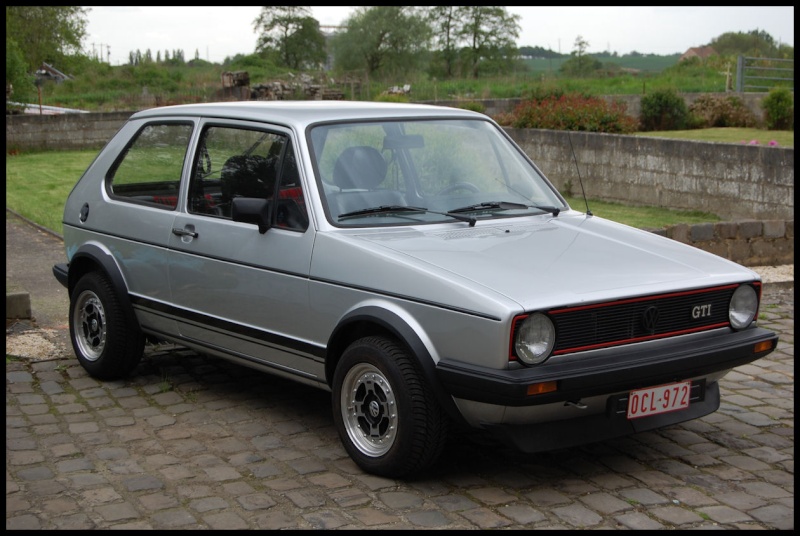

Voilà, ça tourne nickel et ça roule !!! :hourra:
J'ai passé le contrôle technique aujourd'hui, je n'attend plus que mon immatriculation et puis roule ma poule.... :vroum:

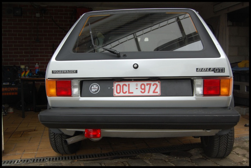

J'ai remplacé les feux arrière par des neuf (Hella) et j'ai placé un anti brouillard arrière neuf (Hella également)
Quelques photos :

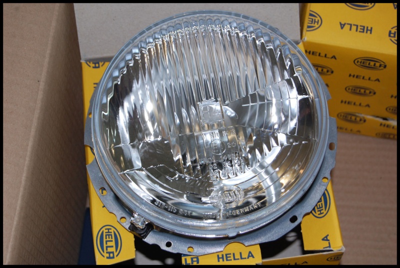

Un de mes derniers achats, de nouveaux phares Hella (pas encore placé...):
Et voilà...
Re: Probablement ma dernière GTI, quoique....
Bravo ! :up: :bravo: Qu'elle est belle ! :P
C'est quoi le "rouge" sur la banquette arrière ? :bizarre:

C'est une connerie de tissus qui va bientôt disparaitre pour retrouver celui d'origine..... :wink:
