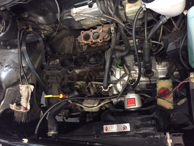

par vwmathieu
Bon, trêve de plaisanterie :|
la golf est en pleine opération à cœur ouvert, je vous laisse juger par vous même...
On va tout reprendre à zéro,
au programme :
épreuve, surfaçage, guides+sièges, changements poussoirs, jt queues de soupapes, 2AAC
kit distri, ppe à eau, fils de bougies, bougies...
segmentation, coussinets bielles et vilo, jt carter...collecteur échappement
+ pleins de bricoles :wink:
réfection sélecteur de vitesse+tringlerie...
vous me conseillez quoi comme bougies ?

Re: REMISE EN FORME GTI 16V 1988
Posté : jeu. 27 oct. 2016 09:41
par vwmathieu
elle a 125 000 km Billb,
a y-être on refais tout :wink:
il y avait effectivement un passage d'eau, les jt de queues de soupapes fatigués aussi...
les cylindres prouvent le kilométrage, peu d'usure mais un déglaçage fera du bien.

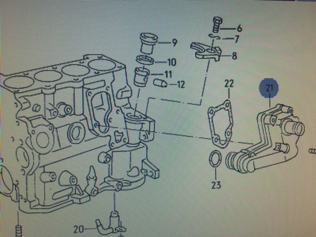

avis à tous, je suis à la recherche du reniflard 21 :coucou:
merci d'avance pour votre aide !

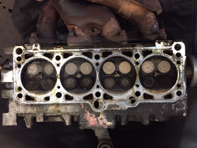

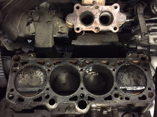

Posté : sam. 29 oct. 2016 13:56
par Kaderlechat
vwmathieu a écrit :elle a 125 000 km Billb,
a y-être on refait tout :wink:
J'ai pas eu le courage de tout reprendre, je me suis contenté de refaire la culasse :
A l'approche des 200 mkm, le joint de culasse était devenu poreux et il y avait aussi de la compression qui passait dans le circuit de refroidissement ... :?
J'imagine que c'était avant tout du à l'age et peut-être aussi un manque d'utilisation à une période donnée (quand la moyenne annuel est inférieur à 10 mkm, on peut raisonnablement pensé que la voiture a été arrêté au moins 1 ou 2 ans !)
Les cylindres n'étant pas rayés, je me suis contenté de nettoyer les têtes de piston et j'ai reculassé après une épreuve/surfaçage et un rodage de soupapes.
A part au niveau de la consommation, j'ai pas vraiment ressenti plus de différence l'appréciation de la puissance étant toute relative :)
Deux connaissances, largement plus expérimenté ont du reconditionner 2 fois leur bloc après avoir fait la total. Je ne saurais dire si c'est du à malchance ou à une subtilité du bloc. Dans les 2 cas il s'agissait de la même base PSA XU (Sur une BX 16 soupapes, un coussinet a dégagé après moins de 1000 km, sur une 306S16 un segment s'est cassé après 10 mkm ! :shock: ) Donc le mieux peut parfois être l'ennemie du bien ... Surtout avec la qualité des refabrications actuelles :roll:
