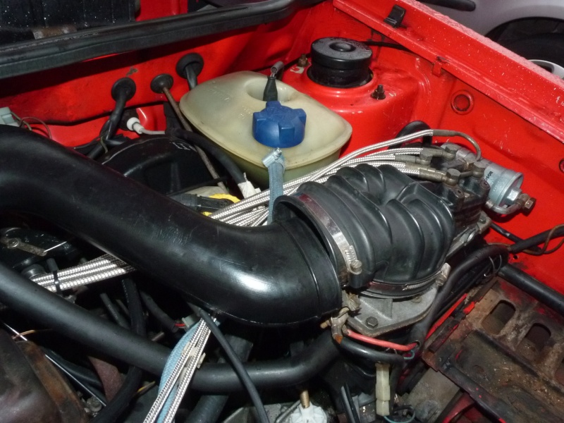

Alors je réessaie, et ça un gros bruit, une sorte d'explosion très soudaine "PAN", je vais voir et je vois ça...
Il se passe quoi là ?

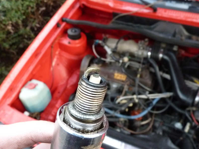

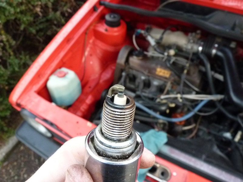

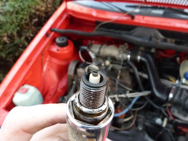

On m'a parlé d'un probable probleme d'allumage, du coup j'ai pris quelques photos :
Bougies en partant de gauche a droite :
Celle ci je passé un coup de chiffon avant la photo...

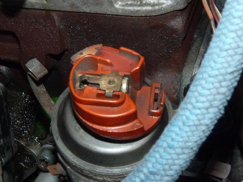

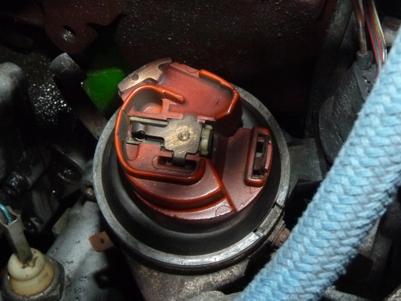

L'allumeur :

Bizarre comme symptômes. Est-ce que ça ne serait pas plutôt un problème d'alimentation en essence ?

Pour moi si la durite d'admission a sauté c'est qu'il y a eu un retour de flamme, donc surement un problème d'allumage.
oui, je commencerai par un bon réglage de l'avance ;)

On m'a conseillé de jeter un coup d'oeil dans le tète d'allumeur, et effectivement, c’était pas trop usé, mais un peu oxydé... j'ai nettoyé.
Remis la batterie bien rechargée
Et... hop, elle a démarré au quart de tour.

Le WD40 dans la tête du distributeur je ne vois pas du tout l'intérêt, tu vas engluer les saletés.
Justement il faut que ce soit dégraissé et bien sec ( donc à nettoyer avec du brake cleaner par example).
Pour ton soucis de démarrage, je regarderais pour un nouveaux faisceau de distribution et le câble entre la bobine et le distributeur ( si ton doigt de distibuteur est bon).
Pour te dépanner tu peux toujours cette fois utiliser du WD40 pour huiler un peu la gaine de tes câbles (poreux?) vers les bougies et de ce fait éviter que l'humidité/la rosée permette des courants parasites.
