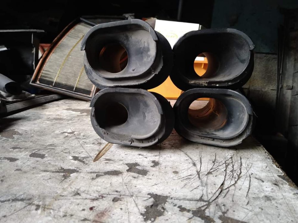

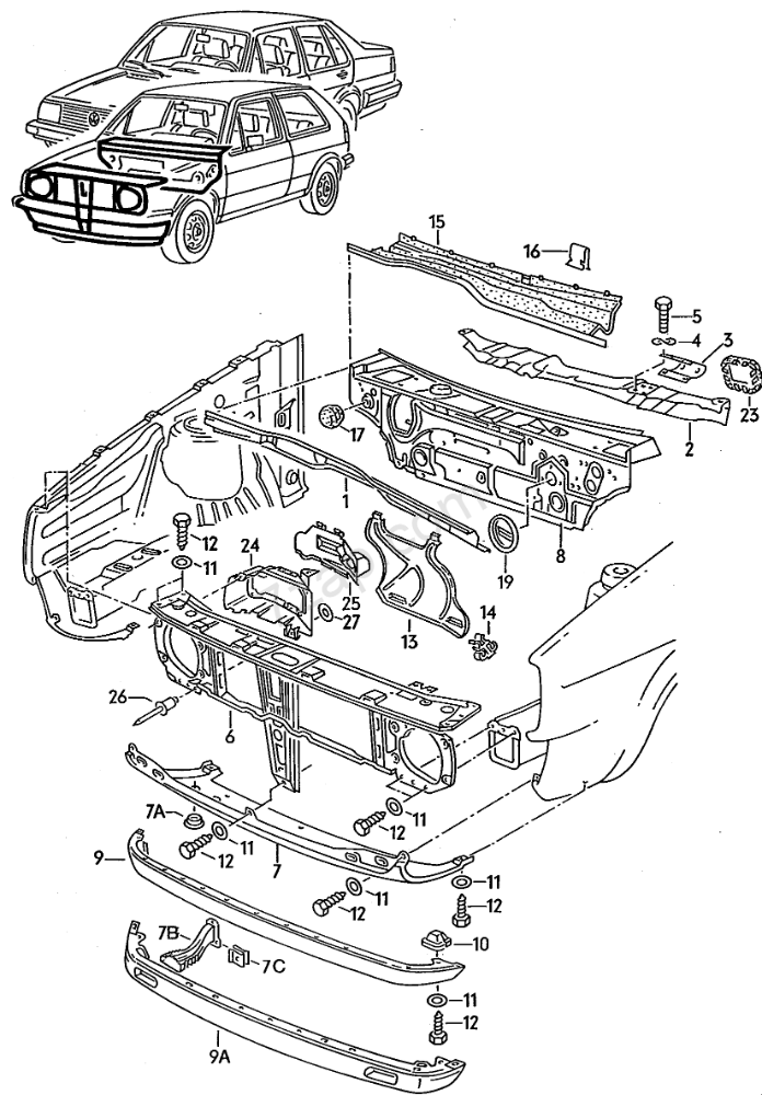

Aurélien doit parler de la pièce n° 25 (volet d'air frais conduit d'air d'admission) sur l'éclaté.
Elle manquait sur ma PF, et la recherche a été longue pour en trouver une d'occasion.
@ Jim: je ne savais pas que c'était cette pièce qui générait, ou pas, le "broap" à l'accélération.

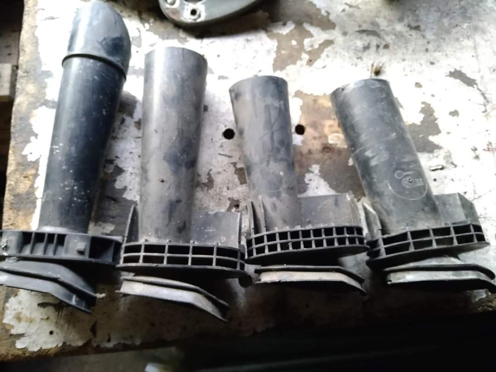

Oui Dom mais tu ne sais pas positionner le pièce 25 si la sourdine n'est pas dans la boîte à air.
Il y a plusieurs diamètres selon la version de la voiture, Gu(?) GTD, GTi, G60.
C'est compliqué à trouver de nos jours, elles sont toutes parties à la benne.

Il me manque effectivement le cache num 25 qui se place derrière l’optique. Différent cependant de la sourdine qui elle se trouve dans la boîte à air.
Oui Jim, il y a deux embouts en inox poli identique au look d’origine à fixer en bout du silencieux final.
Messages : 1734
Re: Golf 2 GTI 8S -1988- L90E
Oui voila Dom, comme l'écrit Othman, j'ai dis une bêtise, le cache se pose sur la sourdine et se clipse sur le cache derrière le phare.
