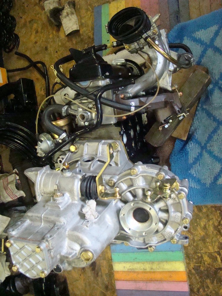

Nettoyage boîte de vitesses
Autant le dire de suite, j'ai été très déçu par le nettoyant moteur, que l'on m'a vendu pour être super efficace.
J'ai donc essayé le nettoyant frein, comme beaucoup ici me l'ont conseillé.
Cela a nettoyé un peu mieux (voir photo juste au dessus, mais rien de transcendant.
Attention, il y avait beaucoup de soleil au moment de la photo, ce qui trompe pas mal.
Du coup derrière, on m'a aussi conseillé le produit dégoudronnant ... j'ai donc voulu tenter l'expérience
Comme tout nettoyage supplémentaire, rien que le fait de frotter, on enlève quelques points noirs, mais bon, là aussi, ce n'est pas top
Je dirai même qu'après en séchant, cela fait comme une couche légèrement blanchâtre mat, qui n'est pas du plus bel effet.
Reste donc le nettoyant jantes, que l'on met sur de l'alu, sur des jantes acier qui va aussi sur les pneus lors de sa projection.
Dès que je laisse le produit, on voit de suite qu'il change de couleur de suite ...
..., conformément au mode d'emploi, je laisse agir 5 minutes et je rince à grande eau.
Le résultat est bien mieux qu'avec le produit dégoudronnant,
cela va donc rester ainsi !
Au passage, les tulipes, sont tachées
je n'arrive pas à supprimer toutes les tâches.
J'ai fait une dizaine de photos, mais elles ne reflètent pas la propreté de la boîte, il ne fait pas beau, la luminosité matinale n'est pas idéale pour faire de belles photos.
Détail important :
A noter que les tulipes ne présentent aucun jeu. Le Crac crac crac ne provient pas de cela, donc.

Tu parles de la couleur rose ?
En fait, la boîte est devenue "gris terne" à partir du moment où j'ai mis du nettoyant/embrayage.
et je n'ai pas réussi à la rendre plus brillante, plus gris clair
Daniel33 a vu la boîte aujourd'hui ... sa première réflexion a été : "elle est toute propre la boîte"
D'autres personnes l'ont vu et la trouve nickel ... j'avoue que je suis un peu déçu ... c'est mon côté "vouloir tendre vers la perfection" sans doute qui me fait dire cela.
Bonjour AurélienMAGOLF a écrit : mar. 17 août 2021 15:21Tu as mis du décontaminant ferreux je pense, genre iron X. Pas bête, on voit à la couleur que ça agit pas mal !

Concernant le nettoyage de la boîte de vitesses ... je trouve que tu es trop vite satisfait !
(A moins que ce ne soit moi qui est trop méticuleux !
Contrairement à ce que Aurélien a dit, à défaut d'un microbillage moi j'aime bien l'aspect donné par des brosses de fer sur foreuse (de différents gabarits pour aller dans les petits recoins).
Après remontage, l'ensemble est ensuite recouvert de 2 couches de vernis transparent (qui ne se voit pratiquement pas) afin d'empêcher un ressallissement trop rapide de la boîte et facilité ultérieure de nettoyage.
Après avoir essayé, comme toi, toutes les solutions ... c'est pour moi, une de celles qui donne un très bon résultat et relativement proche de celui de l'origine (c'est juste un peu plus brillant !).
J'ai cherché un exemple dans mes photos et j'ai juste trouvé une boîte 4 vitesses de GTI 1977 que j'ai restaurée. Mais ce n'est pas le meilleur exemple, car elle est très vieille, elle était dans un état exécrable avec des pores profonds remplis de crasse.
N'oublie pas de faire bichromater tous les leviers et supports métalliques !

Voici la mienne, microbillee.
Ce n’est qu’une question de goût, mais je trouve le rendu bien plus proche du neuf que la brosse métallique qui ne peut pas aller dans tous les recoins et qui donne un aspect parfois trop brillant à certains endroits.
