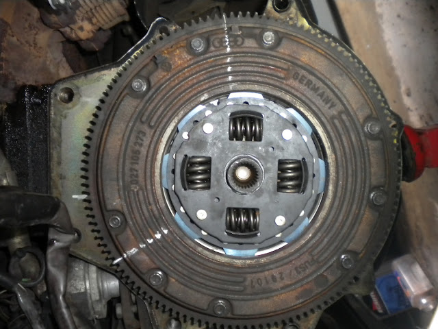

Shinra a écrit :tadam, les pièces sont arrivées,
et le reste est là aussi :up:
ça sent le remontage 8)
Tu nous diras si tu n'as plus de fuite après avoir remonté le joint spy du vilebrequin ?
Car c'est très difficile de le remonter parfaitement droit et il suffit qu'il soit très légèrement de travers pour qu'il fuie ! :triste:
Personnellement, après plusieurs déboires, maintenant j'achète toujours le joint spy monté d'origine dans son support. :geek:

Jazzerfou
Messages : 194
Enregistré le : lun. 2 mai 2011 12:20
Localisation : Biarritz
Re: [15] GTI cup de 1987
Message par Jazzerfou »
Idem pour moi: fini je prend le flasque et son bourrage certes il faut compter 120€ (oui pas donné par rapport au bourrage seul)
Mais au moins je suis sur de pas devoir retomber la boite pour fuite de ce côté la!
En plus il y a une pièce plastique cylindrique fourni avec qui sert à centrer le tout parfaitement

Messages : 6908
Jazzerfou a écrit :Idem pour moi: fini je prend le flasque et son bourrage certes il faut compter 120€ (oui pas donné par rapport au bourrage seul)
Effectivement, c'est très cher ! :triste: MAIS il y a une petite astuce ... il suffit de commander un pour Combi T3. C'est exactement le même et ... il ne coûte qu'environ 30 € ! :wink: :D
