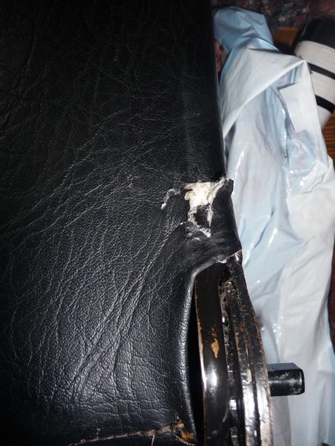

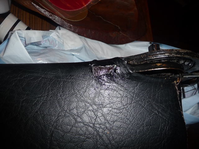

L'arrière du dossier (il n'y avait que cet accroc, c'est pour cela que je n'ai fait que l'assise)

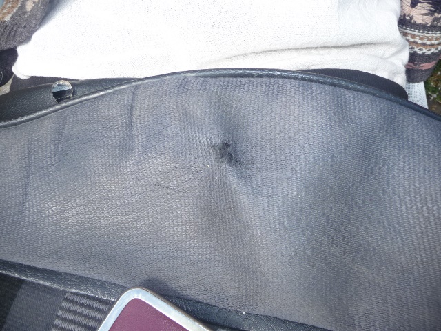

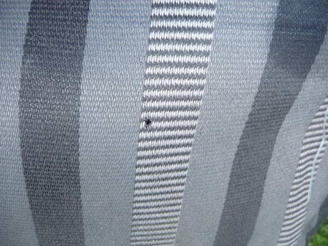

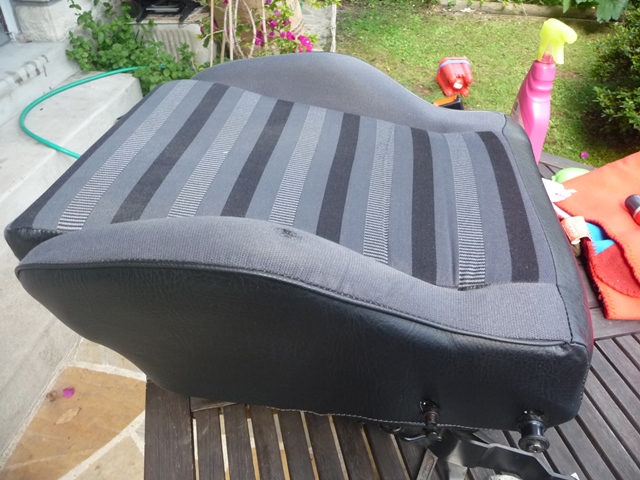

Un accroc sur le tissus de l'assise
Le résultat sur le tissus du fameux trou dans la mousse du renfort. Bien limite quand même...

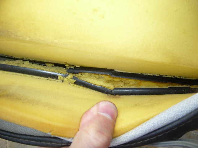

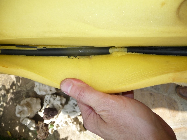

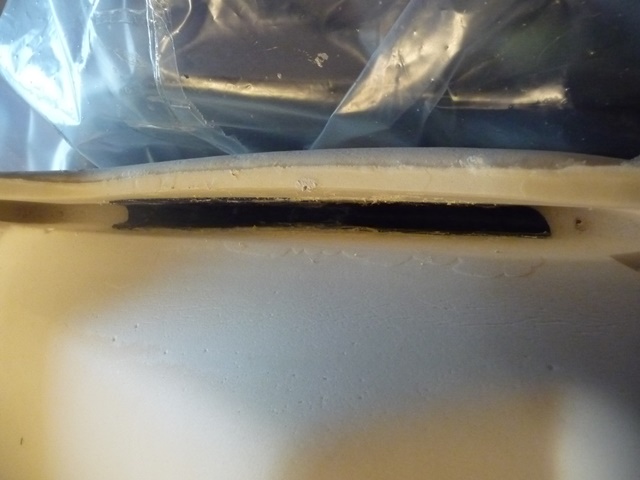

État des garnitures  de protection à l'intérieure des renforts de la mousse
Il s'agit à la base d'une espèce de gouttière plastique collée à la mousse.<br />30 ans après, elles sont désormais totalement irrécupérables.
Je rajouterais ultérieurement une photo de la mousse de renfort (coté extérieur) quand j'aurais remis la main sur ma batterie d'APN...
RÉPARATION :

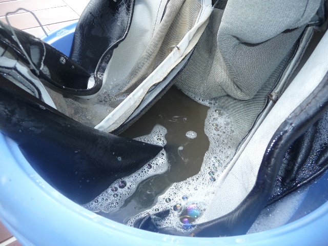

Avant d'attaquer, un bon lavage, y'avait besoin !

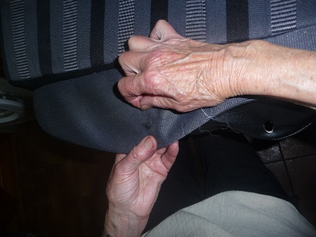

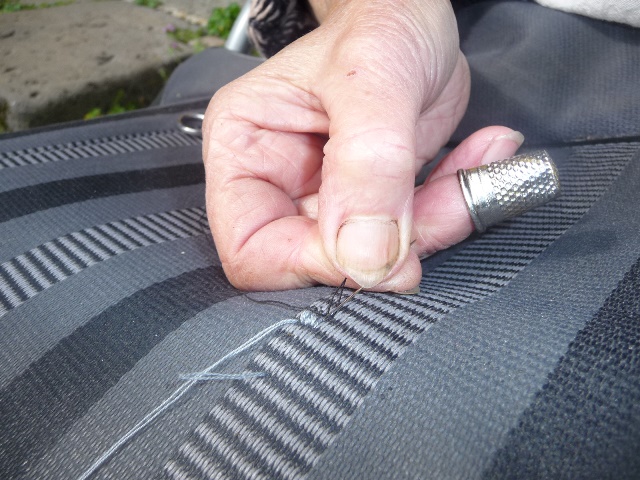

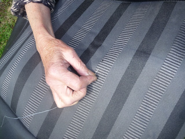

Mains expertes en action.

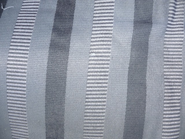

Apparemment il faut partir d'assez loin dans le tissus pour rattraper le coup.
Et voilà, plus simple à dire qu'à faire quand même...
idem pour le tissus du renfort, mais là pas de miracle, il aurait fallu remplacer la pièce de tissus entièrement...

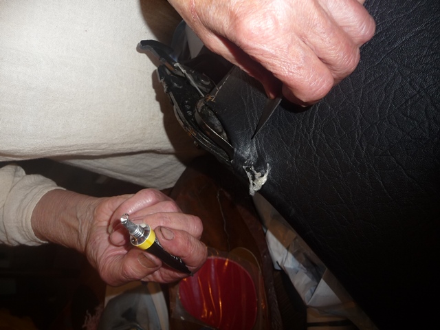

Au tour du dossier
Au tour du dossier

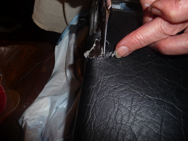

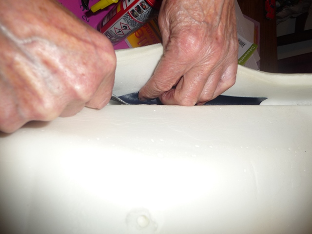

un peu de colle...
un peu de colle...

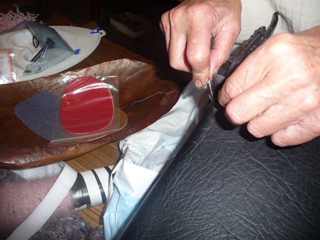

une petite pièce de sky (on a utilisé une genouillère pour rapiécer les pantalons des gamins)...
que l'on passe par dessous par le trou. <br />C'est un peu dommage j'avais pas de noir, mais bon faut vraiment avoir l’œil dessus.

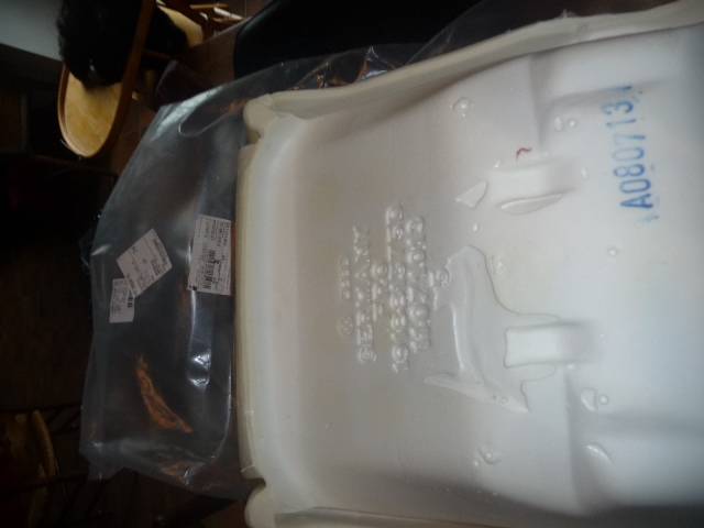

Bon je me suis facilité la tâche en achetant une assise neuve :
Assise neuve dépourvue des renforts, comme on peut assez mal le voir sur la photo :-) d'ailleurs...

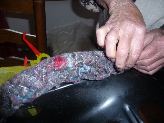

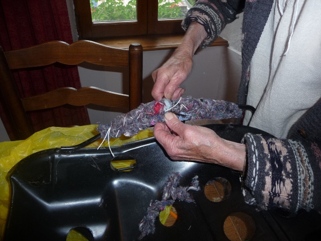

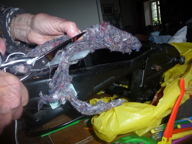

d'une part, le saucissonnage de l'armature du siège (on a fait que le côté droit, car c'est lui qui morfle)
saucissonnage réalisé avec de la bourre d'un vieux matelas futon
et de la bonne ficelle en virant les surépaisseurs de bourre superflue.<br />le but étant bien entendu d'adoucir le contact entre l'armature métal et la mousse du siège.

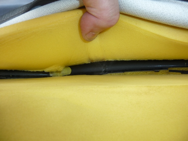

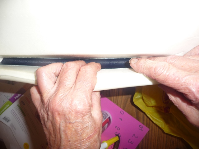

et d'autre part de mettre quand même en plus un renfort dans les rainures de la mousse, ...
pour lequel on a encore opté pour un morceau de genouillère de gamin en cuir/sky souple, ...
collé à la colle néoprène.
Le but étant que lorsqu'on s'assoie, la compression de la mousse, du renfort latéral sur l'armature métal, soit relayée par le cuir qui prend alors les contraintes en évitant le cisaillement de la mousse (d’où l'importance de bien faire un U avec le cuir pour le coller de chaque côté de la gorge sur les flancs de la mousse).
Ce rôle était vraisemblablement assuré à l'origine par les petites gouttières plastiques, sauf qu'avec le temps et l'usure, les gouttières se sont fendues en morceaux coupants accélérant par là même le déchirement de la mousse. C'est peut être pour cela qu'il n'y en a plus sur les assises neuves ...

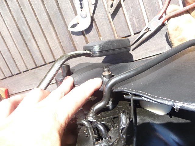

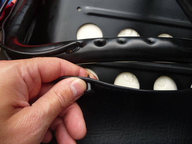

Premier pépin les armatures métalliques traversant la mousse ne sont pas positionnées de façon identique sur la nouvelle mousse :
Différence de positionnement
Du coup il a fallu déplacer l'attache centrale et prier pour que la distance entre deux armatures métalliques des extrémités ne soit pas trop différente afin de pouvoir fixer la tige recourbée tout en gardant suffisamment de tension (bref pas trop large ni trop rapprochée...) !

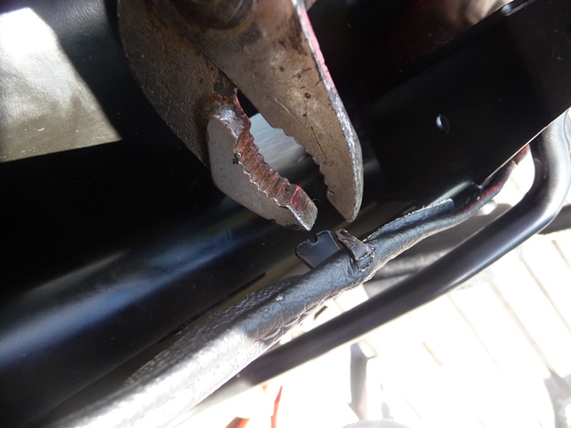

Ouff c'est le cas après avoir bataillé dur !<br />A propos impossible de remonter ces foutues ù*§!@! accroches métalliques seul. En plus il faut une pince tout en faisant levier avec un tournevis (eh mer@,!:ù ! un coup de tournevis malheureu dans la mousse). C'est vraiment la partie galère encore et c'est encore pire lors du remontage...

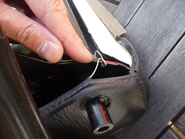

Bon c'est ré-houssé, reste quand même a repositionner l'ensemble correctement et pour cela il faut tendre:
le mieux après avoir tirer le tissus un peu de partout, c'est de commencer par les clous plastiques sur l'avant du siège

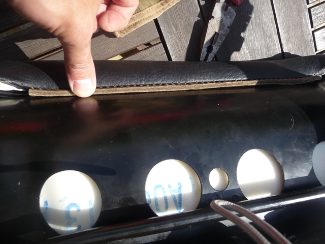

Après on continue de chaque côté avec les accroches latérales :
il faut bien tirer au préalable pour ne pas déchirer le tissus et bien prendre le fil métallique de ceinturage

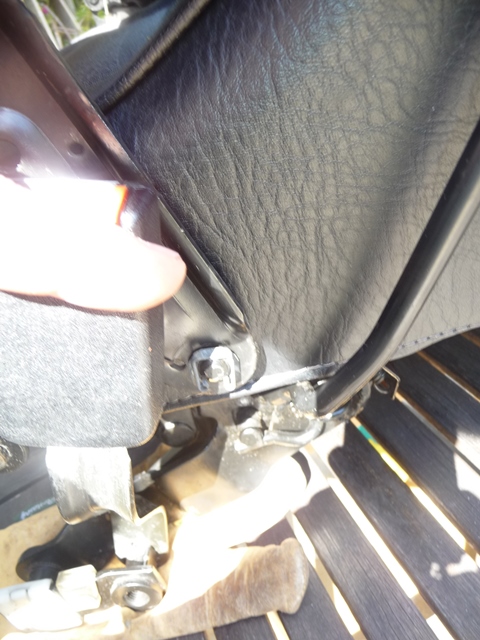

Puis on termine par l'arrière en reposant le tendeur carton dans sa rainure de maintien :

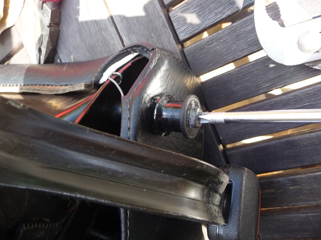

et on n'oublie pas la butée de fixation du basculement du siège

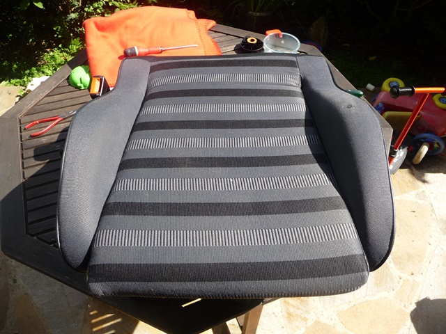

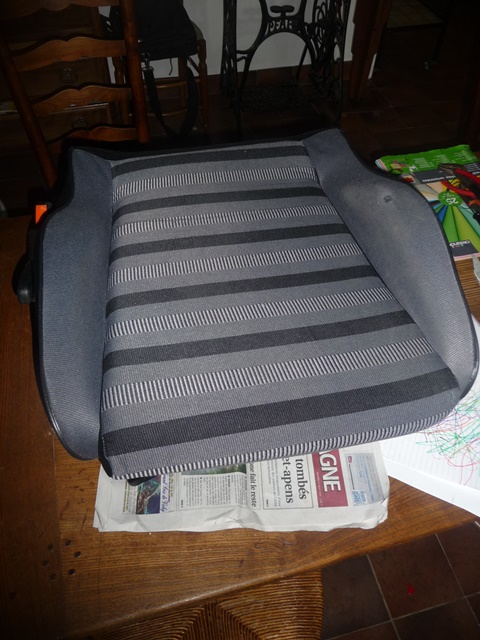

Et voilà l'assise remontée :
coté pile
coté pile
côté face
côté face

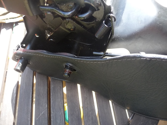

Bon alors disais-je "Reste plus qu'à ré-accoupler le dossier à l'assise :"
on n'oublie pas l'agrafe !
puis a remonter le tout :
on en profite pour nettoyer les endroits difficiles d'accès en temps normal...

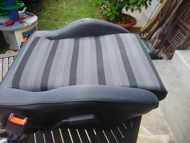

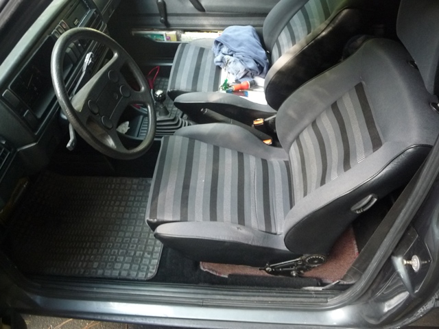

et voilà :
un siège pas tout neuf mais sauvegardé pour quelques années encore.

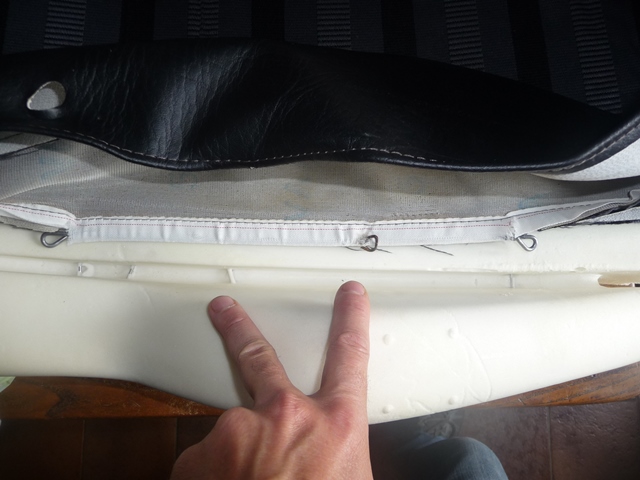

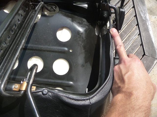

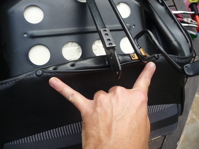

Manu, pour le rappel en carton sur l'arrière de l'assise qui se met dans la gorge de l'armature, tu dois lui donner un demi tour de plus,
en le tendant un peu plus, sinon il ne tiendra pas.
Tu dois le positionner de manière à ne pas voir le carton. :wink:

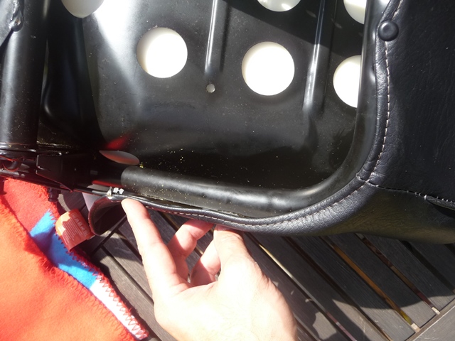

Bon donc si j'ai bien compris, quand on regarde le siège par dessous on ne doit pas voir le carton, le carton doit donc être entouré par le tissus avant d'être glissé dans la rainure, c'est bien ça ?
Ça serait pas dû à la prise de vue de la photo par dessous ? car sur l’antépénultième photo, la couture à pourtant bien l'air d'être en continuité avec celles de côté ? Avec un tour de plus ça va forcément déconner non ?
En fait la languette de carton a deux long bords. Tu en as rentré un (le mauvais) et tu dois le faire pivoter en tendant plus fort le tissus pour entrer l'autre. Le côté plastifié du skaï en contact avec l'assise métallique.
