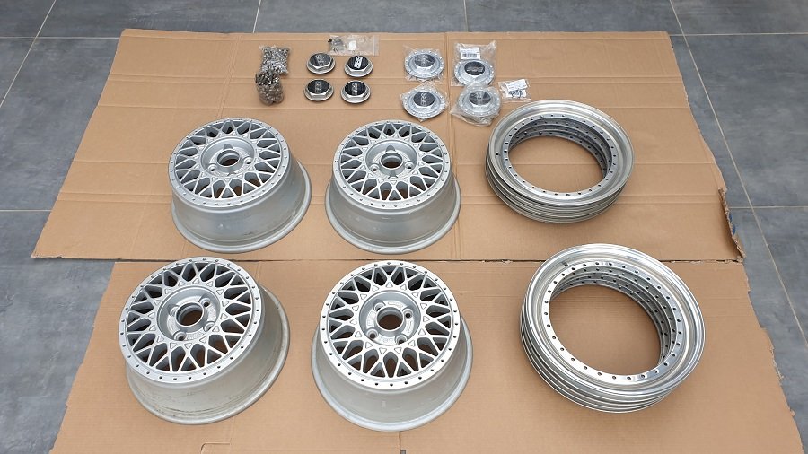

Et me voila de retour à la maison avec un set de RM et quelques autres trucs
- les 4 tonneaux (peint sur la face uniquement et avec des grattes à cause du stockage)
- 5 voiles d'origine
- 4 voiles de reproduction (alu)
- 120 vis d'origine dans leur jus
- 120 vis inox
- 4 écrous centraux utilisés sans ring

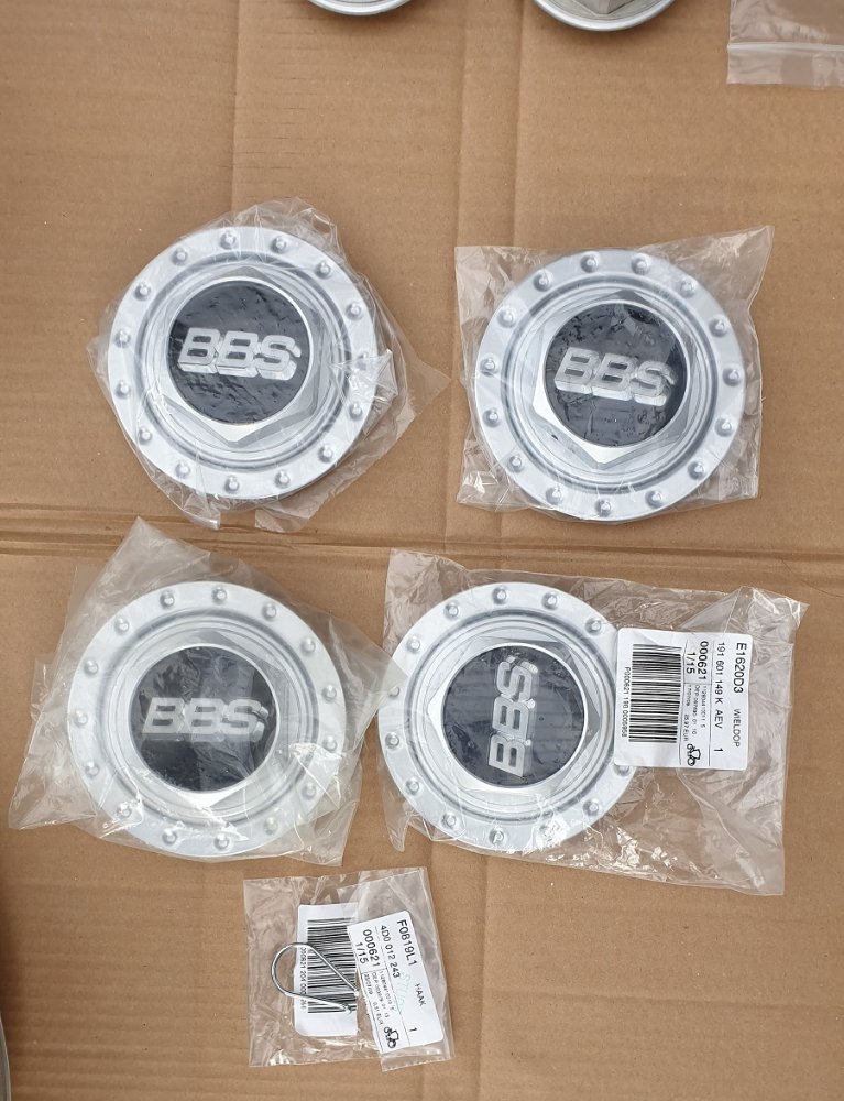

- 4 caches centraux complets Les caches sont neufs, si si neuf, jamais montés, et je reçois même le petit extracteur

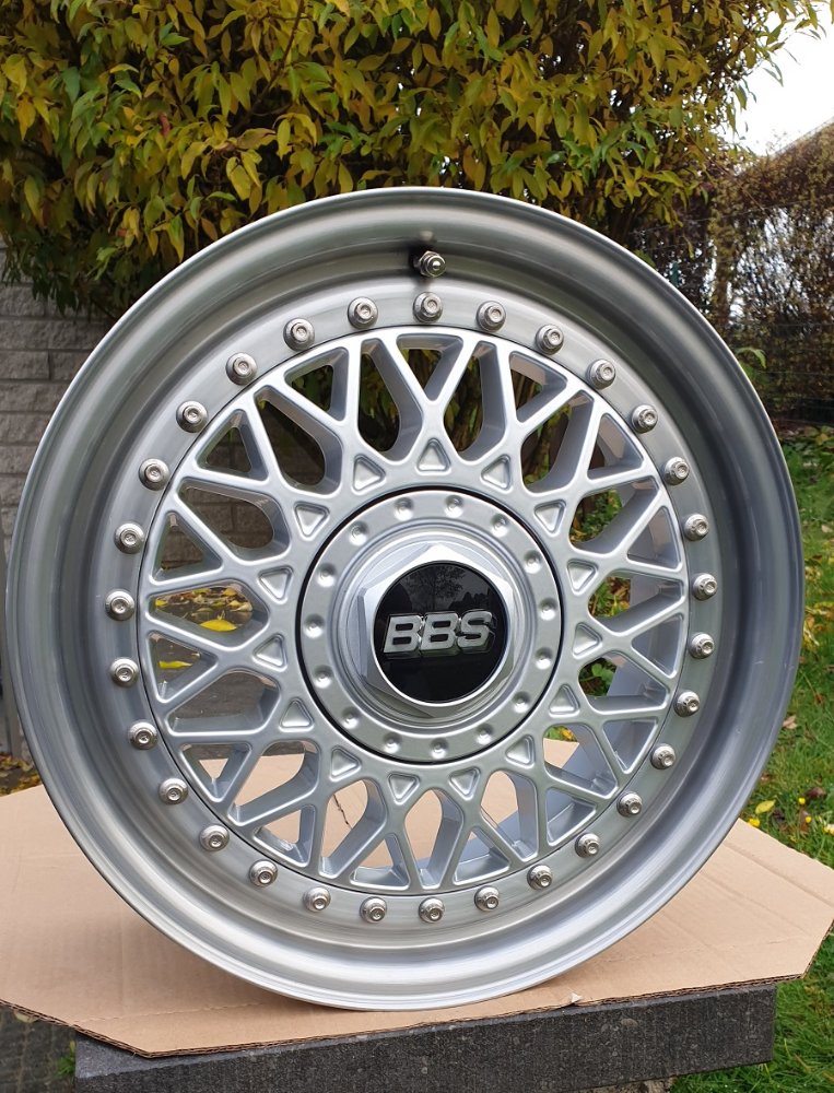

Re: Restauration Golf GTI 16V Bleu Helios 1988

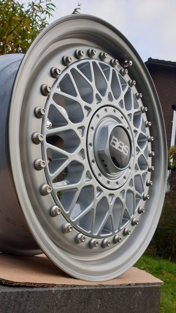

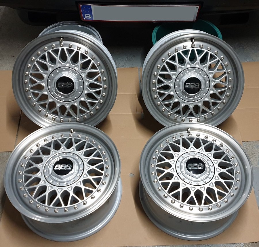

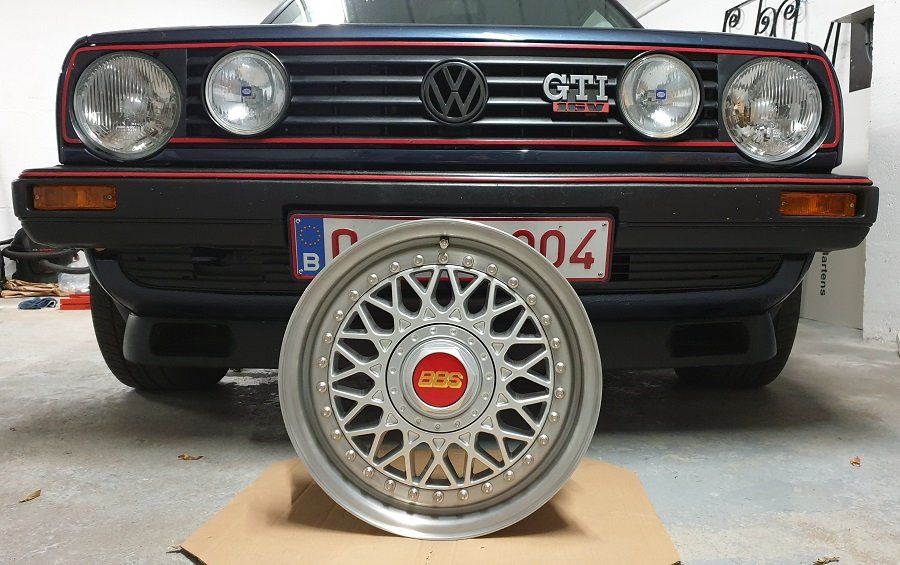

Et voici, aujourd'hui, les jantes sont enfin terminée, il m'aura fallu 1 an pour les refaire
L'ensemble terminé et prêt à recevoir les pneus Allait, 2 dernières prises de vues à la lumière du jour
Moi je suis super content du résultat
J'ai du patienter longuement avant de voir le résultat final, et ca me convient très bien . . . ouf
Et vous, qu'en pensez-vous?
Prochaine étape c'est la monte des pneus été et un petit shooting avec la golf bien sur
Salut! Un grand bravo pour le travail de rénovation des jantes. Le résultat est très beau.
Tu as réussi à trouver des solutions simples comme l'adaptation de la scie circulaire pour refaire les voiles, en plus c'est pas dangereux du tout si on met les doigts au mileu
Je suis fan de ce genre de bricolages !
Sinon pour les traces d'oxydation, c'était profond?
Genre comme ce que Ivan a sur ses voiles ou pire?
Au final en tout cas on n'y voit plus rien!
Ayant fait le travail et sachant ou étaient les endroits les plus abîmés tu vois encore des défauts?
Ton auto est déjà belle, ça va bien la mettre en valeur cette monte

Avec le temps le nickelage chimique prend un aspect titane donc la seule différence d'aspect entre des NOS et les tiennes est un vieillissement qui va se faire progressivement.
Quelques questions:
Le vernis des voiles est aussi via cromeca? As-tu fait faire un nettoyage ultrason/ alcool avant vernis?
Tu as laissé la peinture des cache d'origine? si oui, y-a-t-il vraiment une différence sur la teinte, le vernis et les paillettes?
A l'occasion dis moi si tu étais satisfait de Cromeca.
Je pense reconnaître l'environnement de tes photos!
Quelques questions:
Merci les gars
@TONKA,
Les traces d'oxydation, comment dire . . . C'était très pénible et fastidieux. Je n'ai aucun point de comparaison par rapport aux voiles d'Ivan, donc je ne saurai te répondre.
Je peux juste affirmer que au papier 80, à la main, faut déjà frotter un certain temps (et c'est pas 5-10min hin
). Le pire endroit c'est au trou pour la valve de gonflage.
L'oxydation peut y être très profond et à cause du trou, le ponçage est compliqué
Oui c'est pas très safety l'axe en rotation pour le voile, mais bon c'est au fond du garage
Je me suis pris quelques fois la main dedans, la main est d'office expulsée rassure toi
Oui je vois encore des défauts quand j'ai le nez dessus, mais à 50cm-1m face à la jante on voit plus rien. Jante en place sur la voiture, faudra se baisser pour constater des défauts et encore, faut savoir ou regarder.
Exemple 1, le voile est fixée sur l'axe via 2 vis tête fraisée dans un trou de vis du voile. Le sillon derrière la tête de vis en question (sur une longueur de 5-10cm) est légèrement différent que sur le reste du voile.
Exemple 2, l'oxydation pas complètement supprimée au niveau du trou de valve sur 2 voiles, mais valve en place, ca estompe le défaut car la valve apporte de l'ombrage. La valve en elle-même attire l'oeil et estompe le défaut d'oxydation en arrière plan. De nouveau, on parle ici d'oxydation peu perceptible à l'œil nu (faut être le nez dessus).
@Jim,
Effectivement d'origine, les vis sont vernis avec le voile (j'ai passé des heures à sabler ces creux de tête rempli de vernis
). J'ai posé la question à 2 endroits et personne ne voulait me le faire. A cause de la garantie de résultat. Imagine vernir un voile+vis et que ca ressemble à rien? N'ayant pas cette compétence à mon arc, je suis obligé de sous-traité mes travaux de peinture/carrosserie. Donc j'ai pas eu le choix. J'ai bien essayé de serrer une vis au couple sans rondelle, mais le vernis se marque directement.
@Bils
Oui vernis voile chez Cromeca.
Nettoyage à l'alcool avant oui. Le simple fait de mettre son doigt sur le voile poncé, peut laisse une trace de graisse, une trace de doigt quoi.
A la base, on était parti pour repeindre les "rings", mais la couleur que Cromeca a utilisée est tellement proche de la couleur d'origine qu'on a pas repeint les rings. Donc non les caches ne sont pas repeint. Sur photo c'est impossible à voir. En vrai, faut vraiment y regarder à plusieurs reprise et sous différent angle et lumière pour le voir et encore ...
C'est la 1ere fois que je fais appel à Cromeca, je suis content du service et du résultat. Tu as eu une mésaventure avec eux ?
Détrompe toi, j'ai déménagé! Je ne suis plus en 4800, je suis en 4670 maintenant
@TONKA,
@Jim,
@Bils
- Bils
- Dupond
- Messages : 3475
Merci pour tes réponses!
Comme discuté avec Philippe R. et Jim, je compte faire appel à Cromeca pour plusieurs sets de jantes d'époque.
Ils reprennent de A à Z, sont proches de chez moi, techniciens dans l'âme et perfectionnistes sur leur méthode de travail.
Dans le passé, pour redresser des jantes dans la région j'avais demandé (du plus simple au plus compliqué) : des BBS RA 6x15 (revendues à Sgane) à M.Fassin, tourneur ajusteur qui avait son atelier à côté d'où tu habitais (au N° 30 !), à Jupi Pneus (déçu et cher!) et enfin à Derouaux à Ensival pour une Fuchs 4,5X15 qui ensuite à été polie chez Polisousa. Le travail de cette dernière était parfait mais la facture totale était à l'image de la jante...
Aucune différence au poli de l'aluminium rechargé.
J'ai juste échangé par FB avec Cromeca et nous avons des connaissances en commun qui me rassurent aussi
Donc, go go go!
OK OK! 4670 c'est plus loin mais ça reste proche de mon point de chute (4041)!
Donc, go go go!

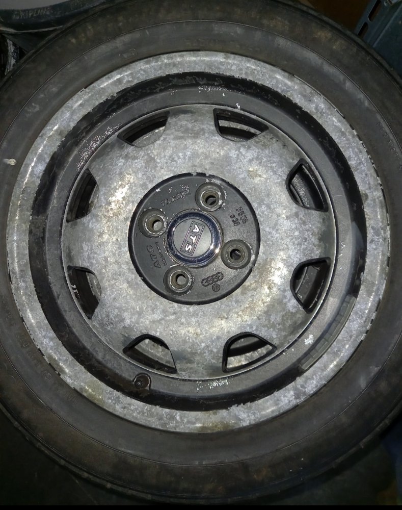

Cromeca peut refaire des ats cup comme a l'origine?
- Bils
- Dupond
- Messages : 3475
La réponse est oui et cela fait partie de mes sets mentionnés plus haut (ats cup 5,5x15 de 77).
