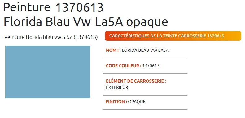

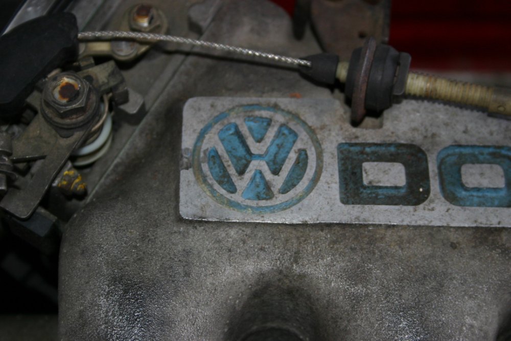

TONKA
Messages : 998
Re: Présentation de ma VW Golf II GTI 16S à restaurer
Message par TONKA »
Salut, superbe travail, bravo!
Sur ta pipe d'admission, tu as mis quelle couleur? Je sais que tu es attaché à refaire à l'origine donc je me permet.
La photo rend peut être mal, mais la couleur parait différente. Il me semble que c'est un (Bleu Riviera) faux d'origine.
Bon courage pour la fin, tu tiens le bon bout! :up:

TONKA a écrit : ven. 26 nov. 2021 23:44 La photo rend peut être mal, mais la couleur parait différente. Il me semble que c'est un Bleu Riviera d'origine.
C'est pas Miami Bleu ?

Autant pour moi. Le sujet a déjà été abordé. Il semblerai que c'est le floridablue. LA5A
viewtopic.php?f=23&t=6325&p=96602&hilit=Pipe#p96602
VW Golf II GTI 16S => Restauration en cours
Jim a écrit : sam. 27 nov. 2021 08:34C'est pas Miami Bleu ?
Salut Jim :coucou:
Le bleu miami, est la teinte que l'on retrouve sur les Golf Boston et les Golf 1 Cabriolet à partir du millésime 1990. Cela n'a rien à voir.
C'est le bleu Floride LA5A sur les pipes d'admission.

TONKA a écrit : ven. 26 nov. 2021 23:44 Salut, superbe travail, bravo!
Merci TONKA. J'ignorais pour la couleur, j'ai fait confiance au motoriste. j'ai vu dans les posts plus bas qu'il y avait plusieurs teintes.
LAquelle est la bonne ? La mienne est OK ou pas bon ?

numero13 a écrit : sam. 27 nov. 2021 20:03
@ Tous :
Laquelle est la bonne (référence ?) ? La mienne est OK ou pas bon ?
La flemme si je dois repeindre...

TONKA
Messages : 998
Message par TONKA »
Sur ma 16s, ca à l'air d'origine:
code couleur dohc 16.jpg (103.27 Kio) Vu 1585 fois
Ça ressemble fortement à l'échantillon LA5A qu'a posté DAVID.
Tu peux demander à ton motoriste le code qu'il à utilisé....
Tu es le seul à pouvoir dire si visuellement çà correspond :sage:
