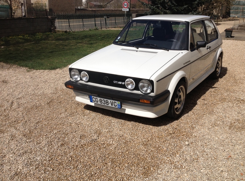

Re: la nouvelle GTI
des news.
c'est remonté !
le fils qui a cramé est donc bien celui qui envoi du jus sur les veilleuses quand le contact est coupé et que l'on met le clignotant.
j'ai donc supprimer le câblage complet de cette fonction. les 2 cotés.
tranquille comme ça.
et pour finir, un retour cosmétique :
face avant origine, et stop arrière sans les AB.

et oui, tout fini bien, j'ai allégé la charge électrique sur le faisceau de phare en diminuant la puissance des LP (y avait du 100w) et en supprimant les ampoules des feux de brouillard au freinage.
je la ménage, elle à plus de 30 ans la mémère. :lol: :lol: :lol:
