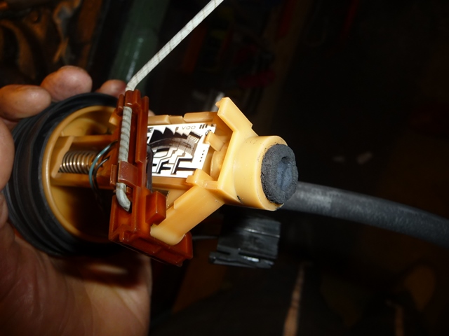

1: primo la pompe immergée :
Pompe immergée et joint en caoutchouc
Comme vous l'avez remarqué le joint est en train de se désagréger, ce qui est pas top dans le réservoir ?
Savez vous s'il se trouve encore et ou ?

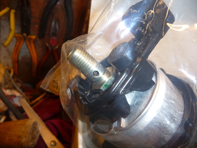

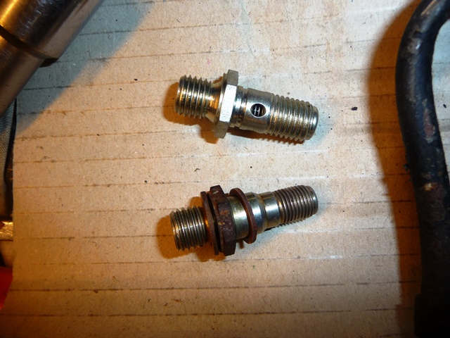

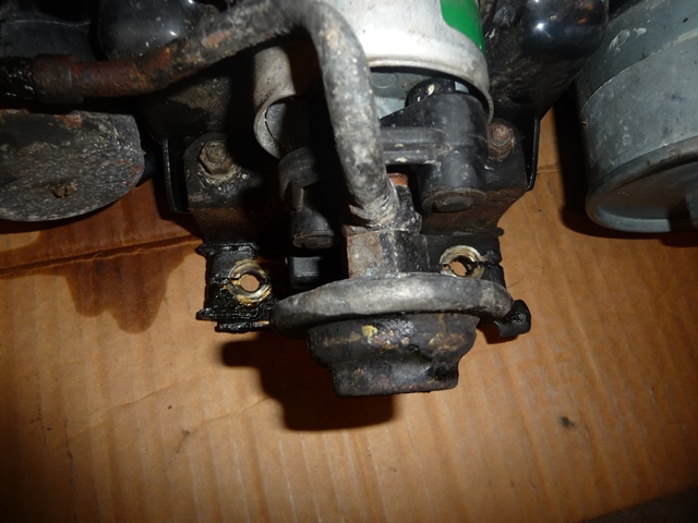

2 : la pompe à essence du réservoir de transfert :
La vieille démontée avec zoom sur la capsule
La neuve encore sous emballage avec zoom sur l'axe de sortie de carburant
exactement la même référence pour les deux pompes bosh avec 2 sorties différentes....
Donc vous l'aurez compris mon problème est le suivant, j'ai exactement la même référence pour les deux pompes bosh avec 2 sorties différentes entre la nouvelle et l'ancienne !
On a donc du démonter l'axe de sortie de la vieille pompe pour le remonter sur la neuve (pas de vis identique côté pompe), car le pas de vis côté capsule n'est pas du tout le même ...
En recherchant dans mes foutrailles j'ai d'ailleurs retrouvé l'axe de la précédente pompe, je ne m'en souvenais plus :honte:, mais j'avais déjà eu le problème.
Donc voilà je voulais tout remettre à neuf pour sérier les problèmes et le doute subsiste avec cet axe qu'on a remonté successivement sur chacune des nouvelles pompes, sans le changer lui, on dirait d'ailleurs qu'il y a une sorte de clapet dedans ? c'est peut être ça l'origine de mes soucis ?
A moins qu'il ne s'agisse de la capsule qui est d'origine également. A quoi sert cette capsule en bout de pompe ?
Le modèle a t'il changé ?
Est qu'il y a de disponible des capsule neuves compatibles avec le pas de vis du nouvel axe de sortie de pompe ?
Par avance merci pour vos avis et conseils éclairés, Matthieu si tu passes par là si tu peux te renseigner auprès de VAG ?

vwmathieu
Messages : 890
Message par vwmathieu »
Salut Manu,
je viens de rentrer au boulot ce matin et je me suis penché sur ton mail.
Alors plusieurs réponse :
voici la réf du joint en caoutchouc 191919131, mais impossible à trouver chez Vw :| peut-être ici : http://www.busdepot.com/191919131
pour la capsule c'est un amortisseur de pression, un lien pour te la fournir : http://www.oscaro.com/Catalog/PartsList/Find
pour le raccord j'ai galéré mais j'ai trouvé la réf 443906093 c'est une soupape antir-etour; elle est dispo chez un confrére, je l'ai fait mettre de coté et il m'a envoyé la photo que voici :
J'espère avoir répondu un peu plus à tes attentes,
A+ Mathieu :wink:
Messages : 1812
Salut Mathieu,
C'est super sympa de ta part d'avoir pris le temps de t'être penché sur mon cas, car j'ai pas eu de retour concernant cette bizarrerie.
Bon c'est pas toujours très facile par clavier interposé, donc je suis pas sur d'avoir tout compris, alors dans l'ordre :
1/ merci pour la référence du joint de caoutchouc sur la jauge :up:
2/ merci également pour les infos concernant la capsule = amortisseur de pression (par contre le lien ne marche pas) et pour le raccord = soupape anti-retour
Par contre, je n'ai pas compris ta réponse par rapport à ma question initiale à savoir :
- le raccord monté sur la pompe neuve acheté chez VAG ne serait donc pas le bon pour l'EV ? Je pensais plutôt a une une évolution et du coup la nécessité de mettre une nouvelle capsule adaptée ?
Et finalement ça serait plutôt l'inverse,
- du coup tu as trouvé chez un confrère le raccord identique à "l'ancien mien" (réf 443906093) en neuf ? et tu l'as mis de côté pour me le faire parvenir ?
- et d'ou le lien vers oscaro, qui fait encore les anciens modèles d'amortisseur de pression ?
Sais tu si ces deux pièces raccord + amortisseur de pression sont des pièces d'usures ? Et qui seraient susceptibles d'expliquer les dysfonctionnement de mes 2 dernières pompes ?

Bonjour Manu,
pour te répondre :
suite à des recherches il est constitué d'une membrane sur laquelle agis un ressort (un peu comme un régulateur mais la similitude s'arrête là) et amortis les fluctuations de pressions dans le circuit.
C'est une sorte "d'accumulateur" comme un sphère de suspension... mais uniquement dans le but d'absorber et de dissiper les varaitions rapides de pressions dans le circuit.
Voici sa réference : 321906095A tu la trouve chez Oscaro ou réf Bosch 0 280 161 212
Pour la pompe neuve, Volkswagen ne donne pas de modif suite au montage de la nouvelle :?:
Le raccord fourni sur la pompe sert pour les modèles ulterieurs ,aprés chassis f-786001 :
http://www.ecstuning.com/Search/ES2607901/ES2607901/
toi il te faut le raccord réf 443906093, je te l'ai mis de côté pour te le faire parvenir si tu veux le changer.
La certitude c'est qu'il existe une seule capsule :exclaim:
Sais tu si ces deux pièces raccord + amortisseur de pression sont des pièces d'usures ? Et qui seraient susceptibles d'expliquer les dysfonctionnement de mes 2 dernières pompes ? NON, je laisse les experts te guider.

Messages : 1812
vwmathieu a écrit :Bonjour Manu,
vwmathieu a écrit :Pour la pompe neuve, Volkswagen ne donne pas de modif suite au montage de la nouvelle :?:
Bon alors le mystère reste entier :?: ça voudrait dire qu'il n'y a plus de capsule pour les modèles ultérieurs,vu que le pas de vis n'est pas compatible ?
Merci pour le contact, vu qu'il a l'air spécialiste du kjet, peut être pourra t'il m'éclairer sur cette bizarrerie, ça m'intrigue fortement.
vwmathieu a écrit :toi il te faut le raccord réf 443906093, je te l'ai mis de côté pour te le faire parvenir si tu veux le changer.
Ben c'est super sympa, oui carrément comme ça je repart sur du neuf (c'est bien du neuf ?) et du coup plus d'incertitude côté réservoir.
Dis moi quelles sont les modalités.
Intéressant ce problème, cependant la capsule Bosch 0 280 161 212 est-elle compatible avec les anciens ou les nouveaux raccords ? Même si je n'ai pas de problèmes d'alimentation en essence pour le moment, tout est d'origine à mon avis donc je m'en occuperai un jour. Merci pour les infos en tout cas, je prends note !

@ Mathieu: j'ai bien reçu le raccord en inter-concession, même si j'ai dû parlementer sec avec mon magasinier folklo. Par contre la capsule bosch est encore en catalogue mais en réalité plus disponible même depuis l’Allemagne jusqu'à nouvel ordre si nouvel ordre il y a ... Du coup c'est con !
@ Francky : non je n'ai pas eu le pb de nouveau mais les conditions climatiques ne s'y prête pas et de plus j'évite de rouler avec pour le moment,il me reste au préalable à vérifier que la pompe immergée dans le réservoir est bien alimentée (ce qui est a priori le cas).
La capsule se trouve encore sur Oscaro : http://www.oscaro.com/amortisseur-de-pu ... 9973-753-p
Messages : 1812
non non malheureusement non !
C'est ce que je disais dans post précédent, c'est au catalogue mais en réalité indisponible.
Oscaro m'a retourné mon chèque.
J'ai essayé également par mon détaillant préféré, idem, pas dispo même en allemagne.
Il faudrait que tu ailles chez Audi, Ford, Porsche ou encore Rolls-Royce :lol:
