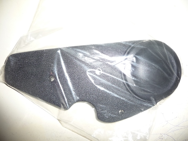

La dernière babiole pour finir le siège

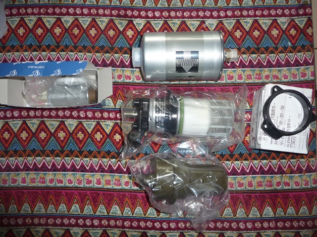

Prochain chantier...<br />Ensemble complet pour refaire toute l'alim en partant du réservoir
La dernière fois qu'on a changé la pompe à essence on en a pris plein la gueul--, quelqu'un a t'il une combine pour faire cela proprement ?

msobo a écrit :
Une source pour cet element ? :?:
Le mien etait deja legerement abime au niveau de l'encoche avant demontage.
En plus avec les mousses neuves, les housses m'apparaissent plus rapees :cry:
J'aurai pas du attendre autant :roll:
La tienne est vraiment chouchoutee :bravo:

@ kader : rassure toi moi aussi mon siège a un côté élimé, on peut pas non plus faire du neuf avec du vieux, mais bon je trouve que cela fait partie intégrante du jeu, c'est aussi cela "ma" philosophie avec les anciennes, on change ce qui craint vraiment, on garde le d'origine tant qu'on peux.
Pour répondre à ta question, mon ancien cache "baillait aux corneilles" car coupé, j'en ai repris un neuf chez VAG , toujours dispo (pour un prix modique bien entendu :wink: ).

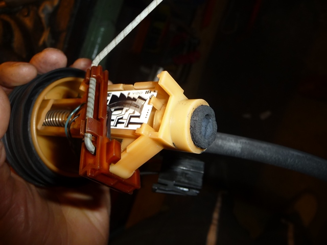

1: primo la pompe immergée :
Pompe immergée et joint en caoutchouc
Comme vous l'avez remarqué le joint est en train de se désagréger, ce qui est pas top dans le réservoir ?
Savez vous s'il se trouve encore et ou ?

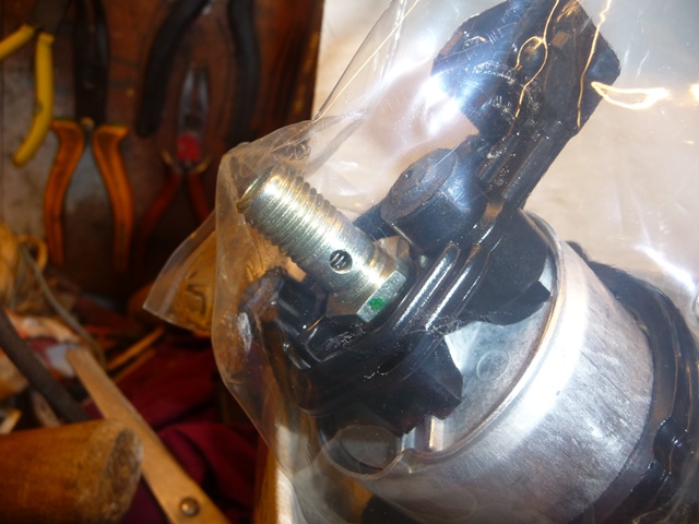

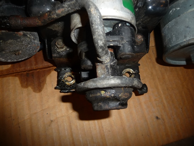

2 : la pompe à essence du réservoir de transfert :
La vieille démontée avec zoom sur la capsule

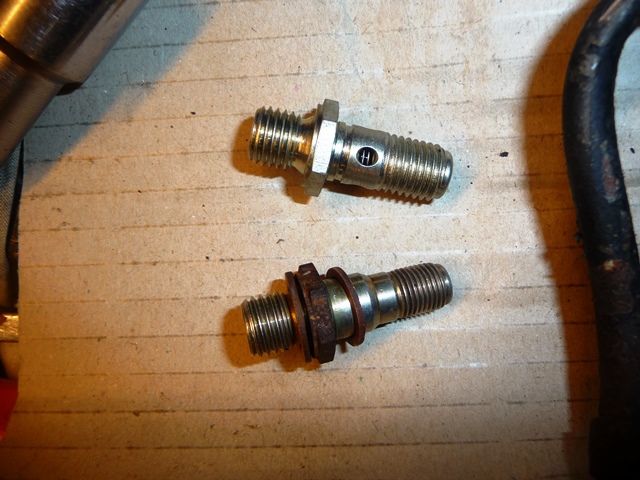

La neuve encore sous emballage avec zoom sur l'axe de sortie de carburant
exactement la même référence pour les deux pompes bosh avec 2 sorties différentes....
Donc vous l'aurez compris mon problème est le suivant, j'ai exactement la même référence pour les deux pompes bosh avec 2 sorties différentes entre la nouvelle et l'ancienne !
On a donc du démonter l'axe de sortie de la vieille pompe pour le remonter sur la neuve (pas de vis identique côté pompe), car le pas de vis côté capsule n'est pas du tout le même ...
En recherchant dans mes foutrailles j'ai d'ailleurs retrouvé l'axe de la précédente pompe, je ne m'en souvenais plus :honte:, mais j'avais déjà eu le problème.
Donc voilà je voulais tout remettre à neuf pour sérier les problèmes et le doute subsiste avec cet axe qu'on a remonté successivement sur chacune des nouvelles pompes, sans le changer lui, on dirait d'ailleurs qu'il y a une sorte de clapet dedans ? c'est peut être ça l'origine de mes soucis ?
A moins qu'il ne s'agisse de la capsule qui est d'origine également. A quoi sert cette capsule en bout de pompe ?
Le modèle a t'il changé ?
Est qu'il y a de disponible des capsule neuves compatibles avec le pas de vis du nouvel axe de sortie de pompe ?
Par avance merci pour vos avis et conseils éclairés, Matthieu si tu passes par là si tu peux te renseigner auprès de VAG ?

voici la réf du joint en caoutchouc 191919131, mais impossible à trouver chez Vw :| peut-être ici : http://www.busdepot.com/191919131
pour la capsule c'est un amortisseur de pression, un lien pour te la fournir : http://www.oscaro.com/Catalog/PartsList/Find
pour le raccord j'ai galéré mais j'ai trouvé la réf 443906093 c'est une soupape antir-etour; elle est dispo chez un confrére, je l'ai fait mettre de coté et il m'a envoyé la photo que voici :

1/ merci pour la référence du joint de caoutchouc sur la jauge :up:

Par contre, je n'ai pas compris ta réponse par rapport à ma question initiale à savoir :
- le raccord monté sur la pompe neuve acheté chez VAG ne serait donc pas le bon pour l'EV ? Je pensais plutôt a une une évolution et du coup la nécessité de mettre une nouvelle capsule adaptée ?
Et finalement ça serait plutôt l'inverse,
- du coup tu as trouvé chez un confrère le raccord identique à "l'ancien mien" (réf 443906093) en neuf ? et tu l'as mis de côté pour me le faire parvenir ?
- et d'ou le lien vers oscaro, qui fait encore les anciens modèles d'amortisseur de pression ?
Sais tu si ces deux pièces raccord + amortisseur de pression sont des pièces d'usures ? Et qui seraient susceptibles d'expliquer les dysfonctionnement de mes 2 dernières pompes ?

concernant la capsule = amortisseur de pression
suite à des recherches il est constitué d'une membrane sur laquelle agis un ressort (un peu comme un régulateur mais la similitude s'arrête là) et amortis les fluctuations de pressions dans le circuit.
C'est une sorte "d'accumulateur" comme un sphère de suspension... mais uniquement dans le but d'absorber et de dissiper les varaitions rapides de pressions dans le circuit.
Voici sa réference : 321906095A tu la trouve chez Oscaro ou réf Bosch 0 280 161 212
Pour la pompe neuve, Volkswagen ne donne pas de modif suite au montage de la nouvelle :?:
Le raccord fourni sur la pompe sert pour les modèles ulterieurs ,aprés chassis f-786001 :
http://www.ecstuning.com/Search/ES2607901/ES2607901/
toi il te faut le raccord réf 443906093, je te l'ai mis de côté pour te le faire parvenir si tu veux le changer.

vwmathieu a écrit :toi il te faut le raccord réf 443906093, je te l'ai mis de côté pour te le faire parvenir si tu veux le changer.
Ben c'est super sympa, oui carrément comme ça je repart sur du neuf (c'est bien du neuf ?) et du coup plus d'incertitude côté réservoir.

@ Mathieu: j'ai bien reçu le raccord en inter-concession, même si j'ai dû parlementer sec avec mon magasinier folklo. Par contre la capsule bosch est encore en catalogue mais en réalité plus disponible même depuis l’Allemagne jusqu'à nouvel ordre si nouvel ordre il y a ... Du coup c'est con !
