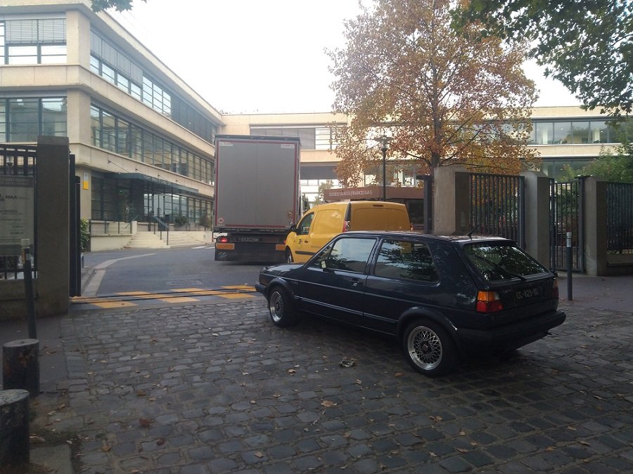

Je l'ai emmenée au siège de Bosch France, où la voiture a servi pour une formation sur le K-Jetronic... et que j'ai suivie !
:jevole:

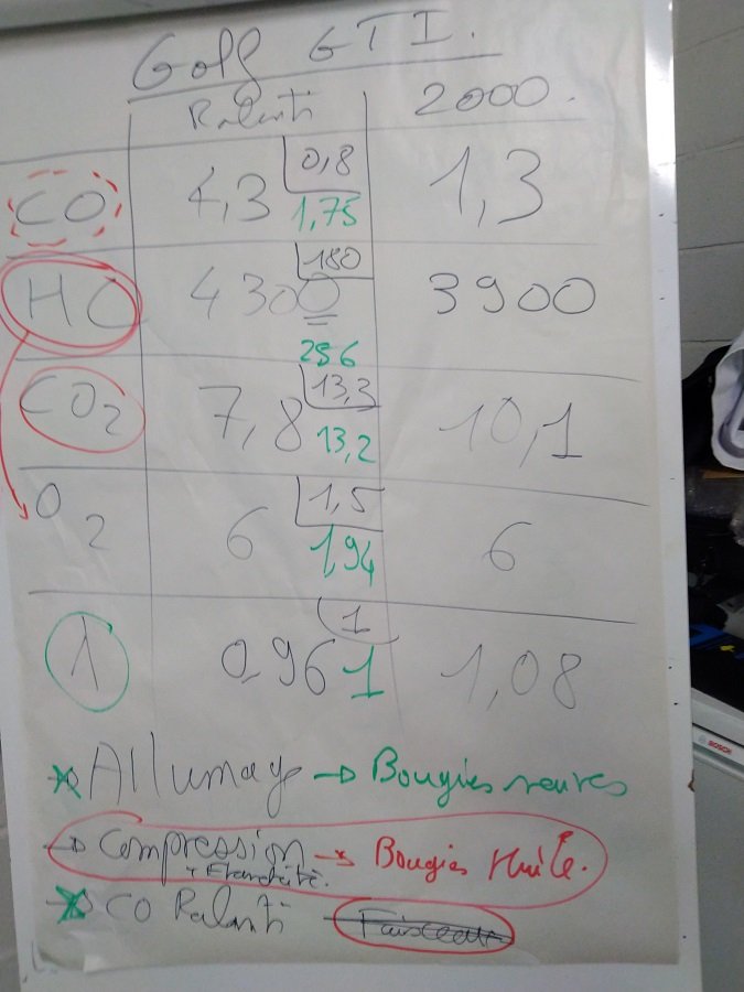

C'était une formation de trois jours destinée à former les garagistes habilités Bosch Classic aux différents types de kjet : K, KA, KE. La formation était constituée d'une partie théorique, et d'une partie pratique sur véhicule : un coupé Mercedes, et une Golf GTI 16S :up: l'idée était d'utiliser les compétences enseignées pour diagnostiquer et réparer des véhicules particuliers, une chouette mise en situation !
Il y a eu du travail de mise au point :
Remplacement des bougies... par du Bosch ! Ca va mieux, voir les mesures en vert. Le faisceau neuf est arrivé le lendemain.
Nous avons procédé à tous les contrôles de l'injection et investigué sur l'injection et les périphériques avec les mécanos en formation. Il en ressort que :
Mon débit de pompe principale est bien trop faible (70 l/h)... soit je me suis trompé de référence, soit elle est à changer.
Filtre à carburant à remplacer
Revoir le calage de la distribution. Ca tombe bien, mon joint spi d'arbre à cames est HS...
Régler la position initiale du couvercle du plateau sonde
Régler le jeu des papillons en position initiale
Enfin, nettoyage du circuit d'huile et prise des compressions. La voiture s'est mise à boiter une fois entrée sur site, et après observation les bougies étaient huileuses et les puits de bougie secs... :portnawak:

Géniale cette formation !
Je prends le ticket suivant :-)

Une vraie star ! Quelle honneur pour toi et ta belle golf d’être présent sur un salon international ! :bravo:

Et en quel honneur t'as belle 16s est exposée dans un salon dont on ne connaît même pas le nom ?
On veut tout savoir :clindoeil:
