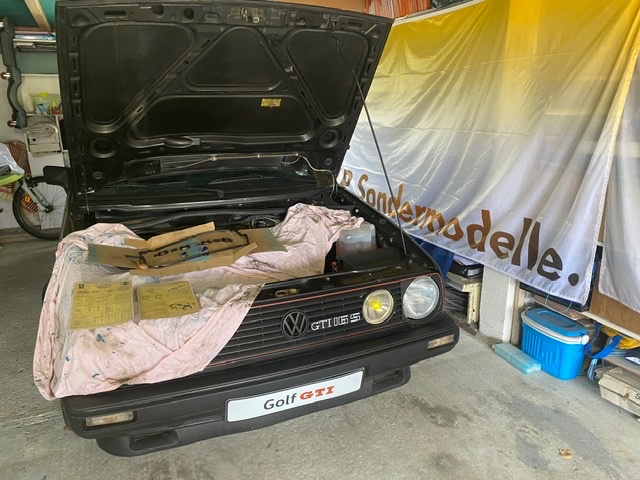

Il se fait tard, je crois que je vais repartir au garage :
- 1/ Débrancher les deux durites au niveau du module du réservoir
- 2/ Re-défaire le boulon de 19, pour sortir le raccord banjo
- 3/ Sortir à nouveau le clapet anti-retour
- 4/ Mettre le clapet à tremper dans du white spirit
Je ne suis pas convaincu, par le pouvoir du white, mais vu ma qualification mécanique citée plus haut, je crois qu'il est préférable
Merci à toi mais aussi aux autres pour vos précieux conseils !
Allez zou ... direction le garage non chauffé !

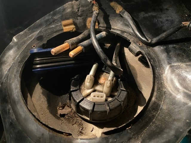

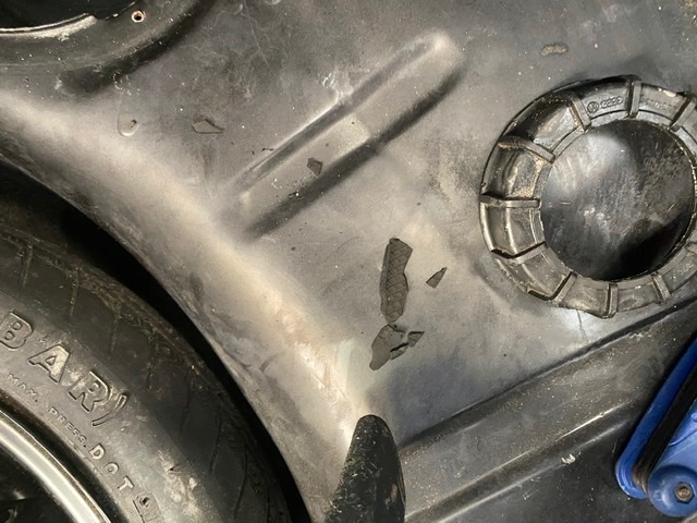

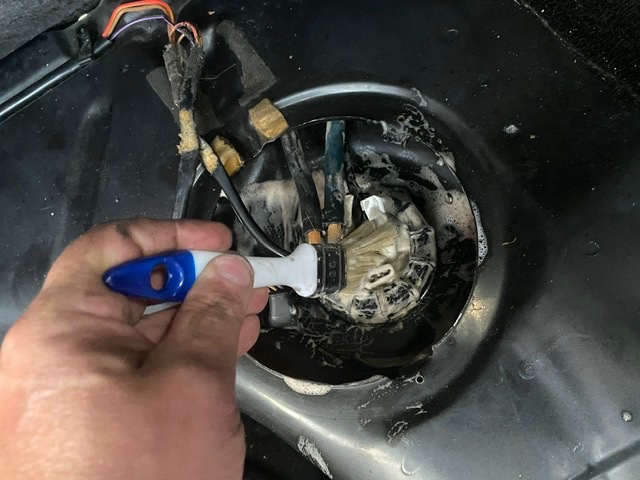

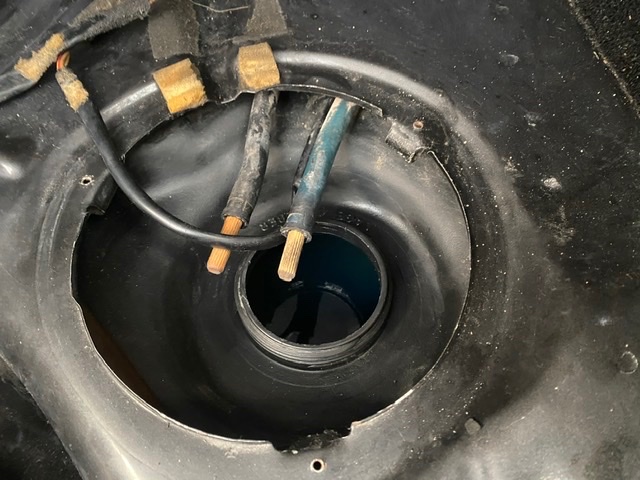

Du coup, je regarde au niveau du réservoir :
D'abord gros nettoyage vu comment c'est sale.
Du paic vaisselle, un bon pinceau ... et on frotte. On essuie et aspire.
Derrière dévissage de la collerette, sortie de la sonde de niveau
Au niveau de la sonde, y'a des bouts de caoutchouc et de plastique qui tombent !!!
C’est normal avec l’âge... Vérifie que la durite raccord au niveau de la pompe est en bon état et profite pour faire un coup de propre au tamis en bout de pompe

Les deux grosses rondelles autour du raccord banjo, la troisième rondelle entre le clapet anti--retour et la pompe.
Tu changerai les rondelles cuivre ou pas ?
J'espère que cela ne va pas fuir, vu mes deux mains gauche.
Ce que tu écris me rassure. Quand j'ai démonté le clapet anti-retour et que j'ai vraiment vu ce que c'était, je me suis fait la même déduction
Hormis se gripper, je ne vois pas comment cela peut se dérégler.
Honnêtement, je ne suis pas capable de dire s'il était grippé avant que je le démonte la première fois
Lors du deuxième démontage, j'ai poussé la bille, le ressort a bougé. Pour moi, le clapet fonctionne bien.
Petite question subsidiaire. Lorsque le moteur tourne, la pompe tourne, l'accumulateur de pression et le clapet ne servent pas vraiment ? Cela sert uniquement à l'arrêt pour maintenir la pression dans le circuit. C'est bien cela ?
Pas 36 possibilitésFr@nky a écrit : dim. 27 sept. 2020 23:01Hum hum, ça m'a tout l'air d'être une rondelle cuivre. Elle sert à l'étanchéité des raccords du circuit. Tu es sûr d'avoir toutes les rondelles en amont et en aval de tes raccords banjo ? En amont et en aval de ton clapet anti-retour ?
Je ne pense pas, je dirai plutôt, pendant je suis au garage, elle a la paix !yannis a écrit : dim. 27 sept. 2020 23:01Fais gaffe, le forum en journée, dans le garage avec la Golf le soir, ta femme va commencer à devenir jalouse !
C'est bien ce qui me semblait.Ivan a écrit : lun. 28 sept. 2020 09:17 ]à moins de bricoler un système spécifique avec un mano, tu ne pourras rien mesurer.. Nettoyage, remontage, test![]()
Fr@nky a écrit : lun. 28 sept. 2020 11:58
Le système ne se dérègle pas, sauf si tu sors le ressort et que tu le déformes. Là oui, ce sera déréglé !
Vu la taille du système, soit la bille bouge et tout va bien, soit elle ne bouge pas et tu arrives à dégripper, soit elle ne bouge pas et tu n'y arrives pas du fait de la difficulté à nettoyer une aussi petite pièce non démontable, auquel cas il faut le remplacer. Tu ne sembles pas être dans ce cas donc le problème n'a pas l'air de venir ici ! On en revient aux bases : l'accumulateur de pression.
C'est faityannis a écrit : lun. 28 sept. 2020 14:09C’est normal avec l’âge... Vérifie que la durite raccord au niveau de la pompe est en bon état et profite pour faire un coup de propre au tamis en bout de pompe

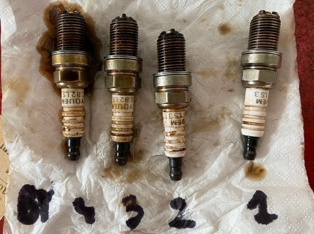

Avec quoi, je peux nettoyer les puits de bougies ? Je demande cela, vu que j'avais une fuite d'huile au niveau du couvre-culasse, j'ai de l'huile qui m'a souillé les fils de bougies Bosch.

Pour le nettoyage des puits, le principal et de ne rien faire tomber dans la chambre de combustion (donc laisser les bougies pendant le nettoyage) et rien non plus dans la culasse.
Pour ma part, j'utiliserai sans doute un chiffon + white spirit jusqu'à ce que ce soit propre.
Si je peux me permettre, si il permet de maintenir la pression, bah c'est une soupape hein??
