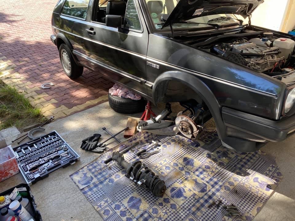

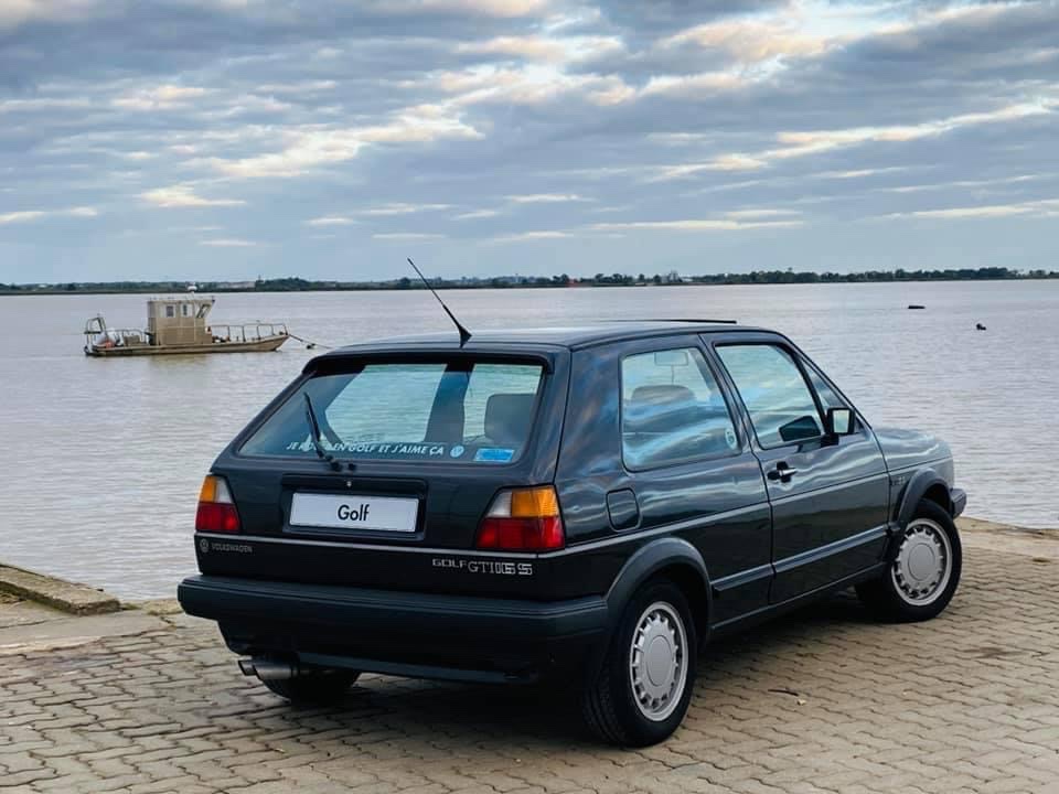

Quand je vois ma p'tite Glof dans cette état🤢, moi qui rêvait d'une belle VW Golf 2 GTI 16S neuve en 1986/1987 ... c'est loin d'être gagné ! 🤷🏽‍♂️😢
Certes, elle évolue petit à petit ... pour ne pas dire très doucement🤷🏽‍♂️, ... je pourrai faire faire les travaux par un bon garagiste, mais j'avoue que je n'ai pas trop envie.🙋🏻‍♂️🙅🏻‍♂️
J'ai été aidé en août par un super pote, j'ai passé un duper moment à apprendre, à bricoler et à déconner en bossant.
J''accepterai d'être aidé à nouveau par lui, par des amis ou des Golfistes comme vous, mais j'avoue que laisser mon auto à un garage me tente guère, ou du moins possible.🤔
Certes, je suis et resterai un brico du dimanche, mais apprendre à améliorer l'état de ma vieille titine, est un excellent moyen de prendre du plaisir, de se changer les idées, de passer du temps à découvrir de nouvelles choses

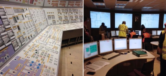

Dans le milieu professionnel, comme par exemple le nucléaire que je connais bien, le préventif, c'est aussi des essais plus poussées des matériels pour être sûr qu'ils respectent le cahier des charges définis et que l'ensemble des matériels permettent une fonctionnement sans faille🤩👍
Sur votre Golf, on peut faire un essai, pour vérifier si le doute que l'on a sur un élément est confirmé.🤨🤔
C'est ce que j'ai fait pour la clapet anti-retour sur la pompe à essence, ou en nettoyant le filtre de la pompe de pré-alimentation. 😉
