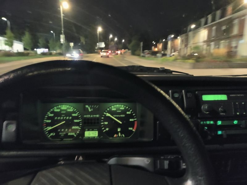

Quelle joie de me retrouver au volant après tous ces mois d'attente...
Bon tout n'est pas rose non plus. J'avais un problème avec les anti-brouillards, résolu hier.
Ce matin en prenant le Golf, je m'aperçois que le maintien des pleins phares ne fonctionne plus. Sur ce commodo, j'ai des soucis depuis le départ, le retour de clignotant ne fonctionne plus, et maintenant les plein-phares. Est-ce que ces problèmes sont liés ? Ou alors c'est plus un problème de relais ?
