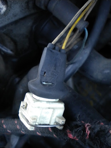

dites, j'ai une petite question: est qu'une sonde de température d'eau peut influer sur le ralenti moteur?
Car j'ai mon ralenti qui est encore et toujours très haut, mais dès que je débranche la sonde, le ralenti retombe à 1000-1100 tours (contre 2000 en temps normal ><)
Je l'ai sorti, brossée, j'en ai inspecté les broches...et remis en place, mais ça n'a rien changé :roll:
Sur etka la ref est la bonne et correspond bien à un modèle PB de 87 or, on peut voir que mécatruc le préconise pour mk3 et voiture catalysée o_O (un peu perdu)
Voici mon montage

Messages : 1084
Re: [15] GTI cup de 1987
Message par @lber »
Salut.
Si c'est la sonde qui va au calculateur, alors oui ele va influer sur la correction en fonction des conditions atmosphériques.
Mesure la résistance de ta sonde avec un multimètre, sous plusieurs conditions; ou sinon grossièrement tu peux, si elle n'a qu'un fil mettre celui-ci débranché puis à la masse pour tester la différence.
En principe c'est une Ctn, mais suivant le montage c'est peut-etre débranché qui simule l température froide.
Shinra
Messages : 574
Localisation : Cantal [15]
Message par Shinra »
hello, j'ai testé la sonde qui a deux fil avec le multimètre en position résistance ohmique 20k, j'ai une valeur de 2.24 à froid et çà descend. Actuellement je suis à 0.64, le ralenti est un peu trop haut (1100 tours) mais c'est déjà bien mieux que les 2000 t/min et plus qu'il se prend dès que je remets la fiche en place :bizarre:
Je tenterais bien la route de demain vers le boulot , avec la sonde débranchée. Est ce que je risque quelque chose? :oops:
@lber
Messages : 1084
Message par @lber »
Tu risques de tourner trop riche. Ta sonde a l'air de fonctionner correctement.
Je ne sais pas quels sont les intermédiaires avant le calculo. Ton ISV est-elle correcte ? Et ta vis de ralenti (joint surtout) ?
Tu as peut-être une prise d'air dans ton circuit...
Shinra
Messages : 574
en effet, si la valeur de ma sonde température diminue en même temps que la température d'eau monte, tu dois être dans le vrai pour l'état de ma sonde. :bizarre:
Pour ce qui est d'une prise d'air, je commence aussi les recherches, je n'ai rien vu de bizarre jusqu'à maintenant. Mais si l'un d'entre vous à un schéma complet du circuit de dépression, je pourrais me faire une idée plus précise (faut que je retrouve ma rta ><, elle me manque et serait bien pratique)
Mais n'aurais je pas aussi un soucis avec la sonde débranchée si une telle prise d'air serait présente?
Mon isv a été nettoyé au white spirit et j'ai un ralenti super stable. Je vais essayer de le débrancher aussi (avant de faire tourner le moteur :wink: ) pour voir ce que ça raconte
Bref, mode recherche enclenché :twisted:
@lber
Messages : 1084
Message par @lber »
Du fait que tu enrichis lorsque tu débranches la sonde, tu ne te rends pas trop compte de la prise d'air.
Perso j'ai roulé un an avec une durite de coupée entre mon tiroir d'air additionnel et mon boitier papillon sur une 205 (merci au garage qui m'avait fait l'embrayage), le ralenti était à peu près correct (y'a pas d'isv là dessus), malgré un papillon bien encrassé. Conso moyenne de 6.7l aux 100 en arsouillant pas mal sur un an. Je crois que la prise d'air ne jouait que lorsque le papillon était au repos, du fait de le conception du boitier. Le moteur ne semble pas en avoir trop souffert. Le nouveau proprio l'a sorti en fin d'année dernière pour le rénover (il avait alors 320000km) et il tournait encore très bien pour son âge.
J'entendais bien un sifflement, mais je n'avais pas réussi à le localiser. C'est le mec à qui je l'ai revendue qui me l'a dit. Je n'avais donc pas refait de réglage de richesse. C'est une injection électronique Bosh très similaire au digifant, sauf pour l'allumage qui est uniquement transistorisé là dessus (allumeur à avance centrifuge et à dépression) sans détecteur de cliquetis.
As-tu un correcteur de réchauffage sur le PB, comme sur les versions KJET ?
Shinra
Messages : 574
Bon, info prise, il semblerait que je n'ai pas de correcteur de rechauffage étant donné que le PB est équipé d'un digifant :geek:
par contre, j'ai essayé de rouler en ayant débranché l'isv (avant de mettre le contact) et le régime oscille entre 900 et 1200 t/min, bref quelque chose de tout à fait viable et j'ai retrouvé le plaisir d'entendre le ronflement de l'échappement.
Mais ma fiche isv semble abîmée, je vais aller vérifier :bizarre:
Shinra
Messages : 574
en dehors du caoutchouc, ma fiche d'isv n'a rien, les fils ne semblent pas abîmés, mais je vais essayerde trouver le schéma électrique pour pouvoir tester la continuité de ces câbles
