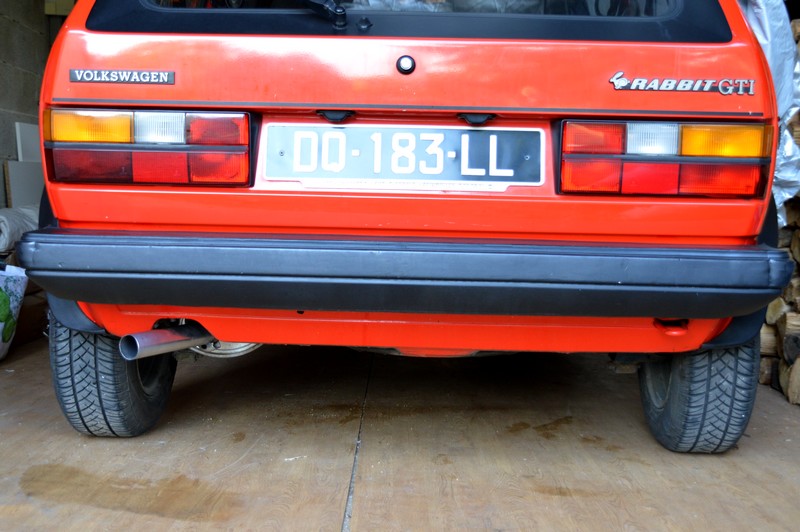

Ca y est, le One est rentré au garage, et est sur chandelles
Première opération, redresser le silencieux qui était tordu, et même de plus en plus tordu, en fait le dernier collier n'était pas serré...
J'ai aussi redressé un peu la sortie qui avait un plat.
A l'occasion, faudrait que je vire le silencieux pour virer ce restant de stock marron...
Avant :
Et encore, il était deux fois plus penché que ça hier.
Maintenant :
Avant :
Maintenant :

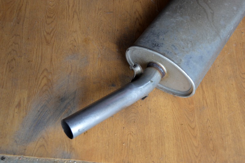

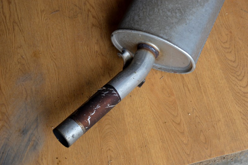

Ce vieux restant de scotch marron sur la sortie d'échappement me saoulait depuis le début !
Avant :

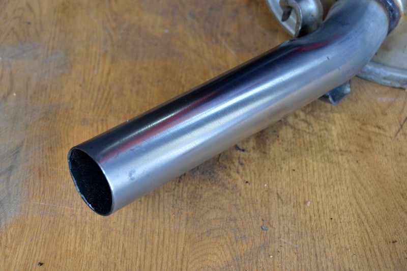

Apres 30 min de brosse métallique sur perceuse...
Et là.... je me suis dit... maintenant que j'en suis là...
Autant aller jusqu'au bout !
On sort le belgom
Je me demande pourquoi j'ai autant attendu pour faire ça...
Avant :
On sort le belgom

Apres... on m'a conseillé de mettre un vernis HT... pour eviter l'apparition rapide de rouille...vwmathieu a écrit :beau travail, ça rend bien en effet
C'est plus sympa comme ça :

Pas de rouille rouge mais d'oxydation blanche car zingué.tsunaman a écrit :Apres... on m'a conseillé de mettre un vernis HT... pour eviter l'apparition rapide de rouille...vwmathieu a écrit :beau travail, ça rend bien en effet
Qu'est ce que tu me conseilles ? Laisser comme ça ou mettre une vernis ?
