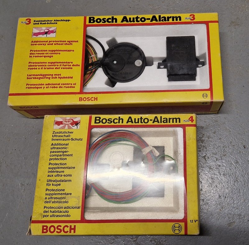

J'ai craqué l'auto alarm bosch 3 & 4 en complément de l'alarme de base (Bosch auto alarm 1). J'ai donc mis tout ce petit monde en place dans la golf pour une protection au top :up:

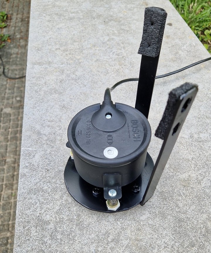

Réalisation maison en tole aluminium 3mm d'un support pour le capteur de planéité. Pour arriver à cela, j'ai d'abord fait un prototype en acier 1mm pour m'assurer que ca passait et pour rectifier le tire car faire un support en 3D en partant de rien ca marche pas du premier coup :P Mise en peinture noir satin.

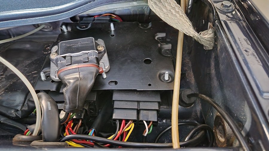

Intégration des 3 relais sous la platine du module TSZ et cablage de ceux ci avec les bonnes couleurs de fil comme toujours :up:
20220603_190545 - Copie.jpg (140.38 Kio) Vu 4290 fois
Faut bien penser à tout en plaçant les relais et faire des essais bien sur (bras essuie glace, vis du module TSZ, etc)

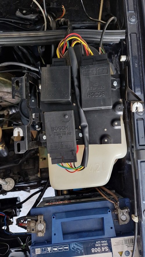

L'ensemble monté est parfaitement bien intégré dans le compartiment moteur et quasi invisible mise à part le capteur de planéité dissimulé sous le vase d'expansion. Ca reste très discret 8) Ca me convient et c'est le principal :bravo: On voit également l'interrupteur de capot au dessus du phare AVG. Qui déclenche l'alarme si le capot est ouvert ...

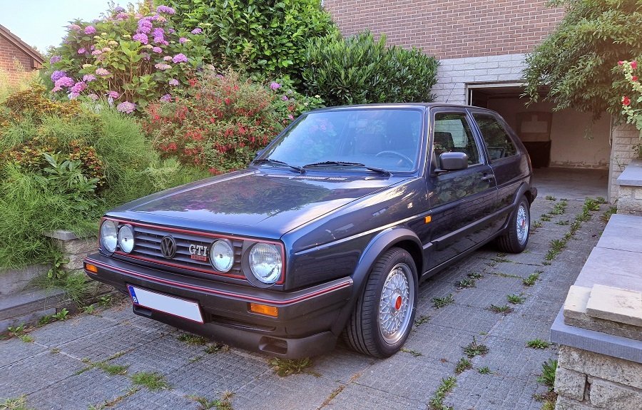

La golf se porte très bien, elle roule du tonnerre ! Petit lavage et application d'une cire en ce beau samedi :up:

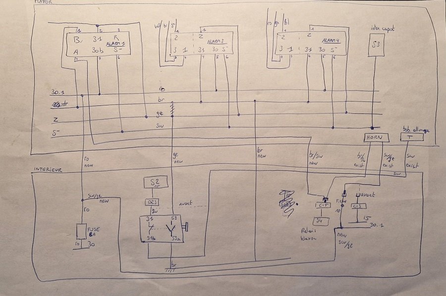

Ceux que ca intéresse, voici le schéma électrique que j'ai réalisé pour le système d'alarme bosch. Je serai content d'échanger avec celui que ca interesse et/ou adapter pour des golf 2 après 89.

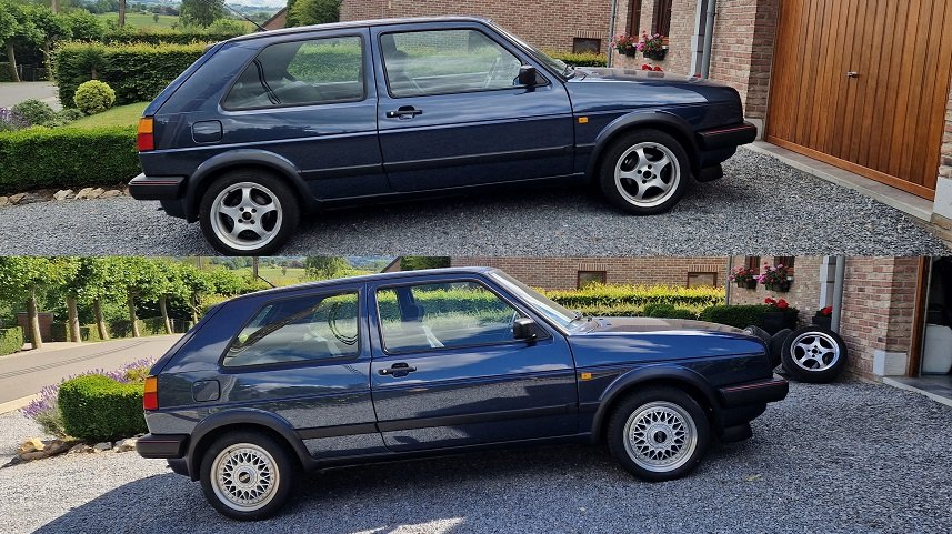

Un petit avant après pour le fun :D Oui oui c'est la même voiture, comme quoi ca change une caisse 8)

Après 10 ans, je me suis enfin autorisé à lui mettre des BBS RM :yaisse2:
