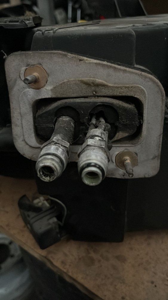

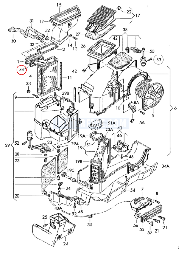

Je pense que la tôle que tu cherches est 191 820 281 (numéro 44 ci-dessous). Il y a aussi le joint ;) 1H0819019 (numéro 1)
climatiseur tole renfort.png (266.64 Kio) Vu 1682 fois
https://volkswagen.7zap.com/fr/rdw/golf ... 150000/#44 Voici le lien sur 7zap :wink: :coucou:

Merci mille fois, traxs ! Ca y ressemble bcp.
Je me mets en recherche

Bon, introuvable cette pièce.. vla une autre galère.

Pas sûr en fait : difficile à trouver car c'est un bloc avec clim , c'est celle qui vient contre cet élément :

C'est en quelle matière ?

Une plaque tolée comme celle-ci :
https://www.ecstuning.com/b-genuine-vol ... 191820281/
Sans certitude...

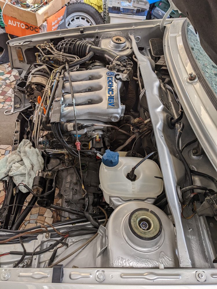

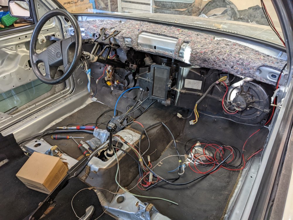

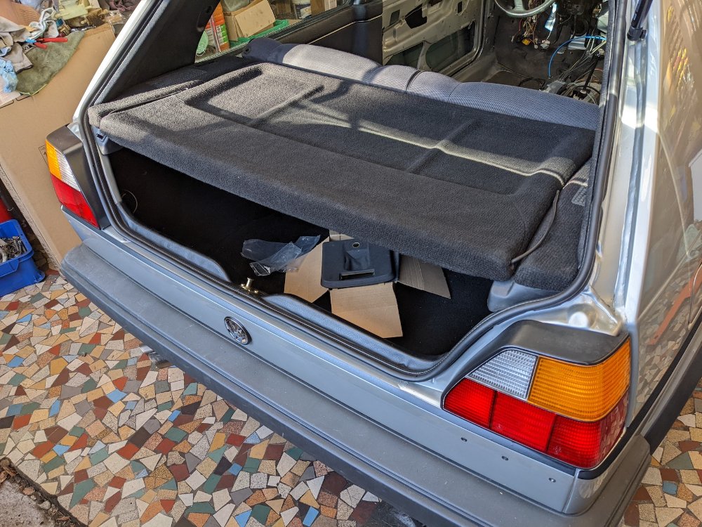

Quelques photos de l'avancement (ci-après) et toujours à la recherche de qq pièces...
:x :x :x :x
- Partie inférieure de boîte a air (avec les 2 picots de fixation bien présents)
- Moteur de vitre électrique DROIT (passager) et son mécanisme
- Clips de fixation de l'isolant capot moteur (en partie basse x3)
- Clips de fixation verre de phare
Et quelques merdes à régler,

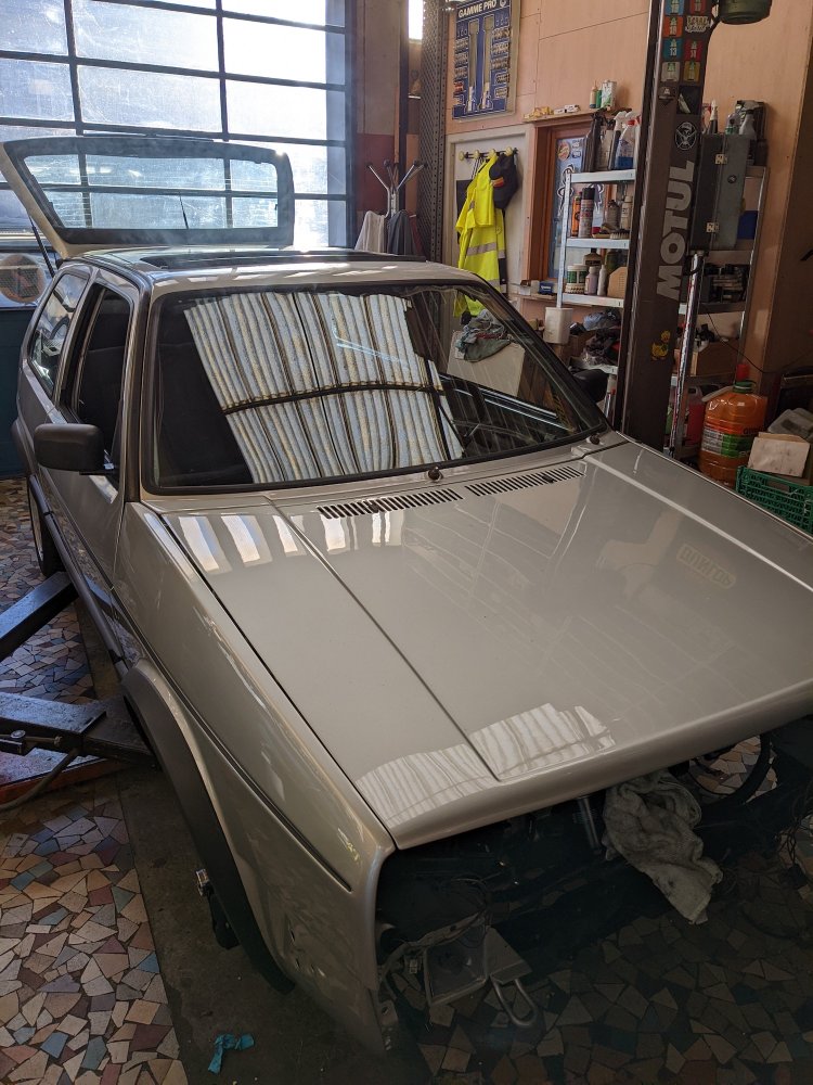

- comme le hayon arrière qui ne ferme pas, à moins de forcer comme une brute... pourtant, tt les régalges ont été étudiés mais y'a pas moyen, ça ne ferme que si on appuye très fortement. Et maintenant c'est peint, remonté, lunette arrière en place et ciel de toit en place donc... faut que je trouve une solition pour régler ça.
Le hayon n'a pas l'air voilé... mais impossible à affirmer avec certitude.
ou encore,

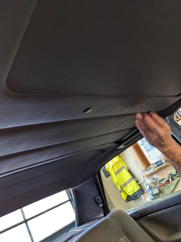

- comme les picots de fixation du ciel de toit (ciel de toit qui vient de chez Garage Close...) qui rentrent bien dans la tole du toit pour les 2 de la partie arrière, mais ceux qui sont proches du toit ouvrant ne rentrent dans rien... résultat, le ciel de toit "baille" un peu... C'est con, il est neuf, je ne comprends pas
