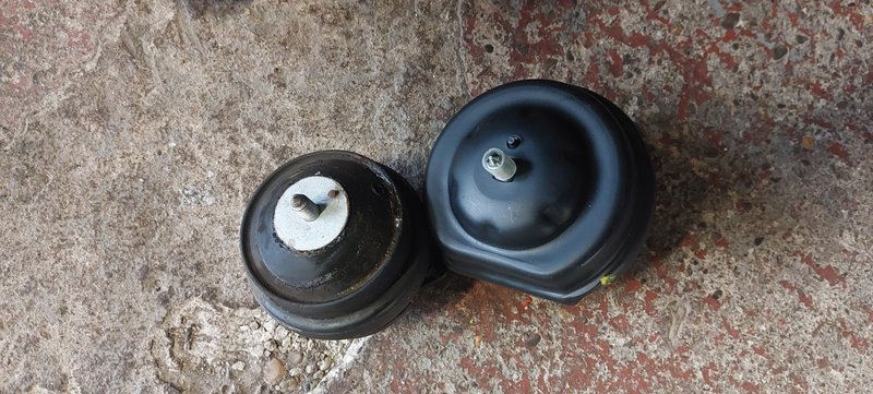

Bonjour à tous ,

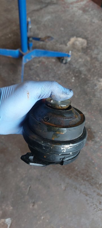

ma golf avait des à-coups en décélération .
Au CT , il y avait une observation concernant le support moteur.
Donc , j'essaie de trouver un VW d'origine , plus disponible depuis 2015.
Par défaut le support Meyle avec la bonne référence.
Aujourd'hui RDV chez mon motoriste préféré pour le changement de support :up:
Je comprends maintenant pourquoi :shock:
La suite en images
Celui d'origine correspond à une référence de diesel :bizarre: :bizarre:
On comprends mieux pourquoi complétement cuit :mrgeen:

C'était Noel en avance pour la golf
C'est vraiment le jour et la nuit en terme d'agrément :bravo: :bravo:

La c'etait une pièce siglee Vw Audi
C'est à ne rien y comprendre
Mais maintenant c'est la bonne et c'est vraiment régalade :P

Messages : 1694
Re: NOUVEAU EN GOLF 2 16V 38000KMS
Alors je dis peut être une bêtise et vous me corrigerai...
Il me semble qu'il y a de l'huile dans le support moteur, mais sur GTI ou TD je ne sais plus. Et ca doit faire une différence de prix.

Dans celui que j'ai enlevé c'est plutôt de l'eau :oque j'ai trouvé
Oui celui que j'ai mis est un support hydraulique Meyle

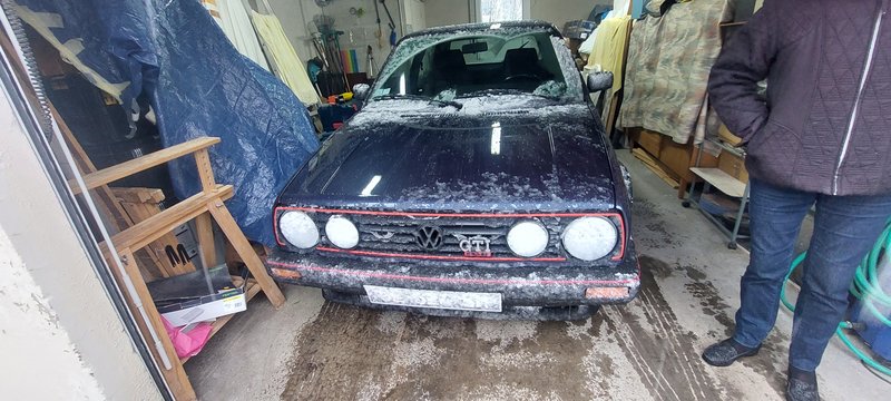

Bonjour à tous ,
aujourd'hui il neige sur Bordeaux évènement assez rare par chez nous :hourra:
Drole de moment pour sortir ma GTI voilà ce que ca donne :bizarre:

SYNCROMAN a écrit : mer. 18 janv. 2023 15:59Bonjour à tous ,
Salut William :coucou:
T'as repeint la Golf ? Image
J'espère que la ville de Bordeaux n'a pas trop salé les rues, sinon, tu es bon, pour un gros lavage du châssis.
En tout cas, j'ai pas eu la chance de rouler avec la Golf sur la neige, sur Blaye, la neige n'a pas tenu sur la route Image
SYNCROMAN
Messages : 324
Message par SYNCROMAN »
Pas de sel à Bordeaux
Juste de la neige :wink:
