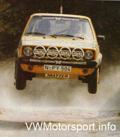

Pour les phares additionnels, les cibié oscar font je trouve trop ancien (1970)alors que les hella montés sont actuels, donc 30ans trop récents.
En rond les hella dont les rallyes 2000...
http://circuitmortel.hautetfort.com/med ... 053002.jpg
puis les classiques rectangulaires: http://www.automobile-sportive.com/guid ... ti-une.jpg
Pour le reste toujours très sympa! :up:
