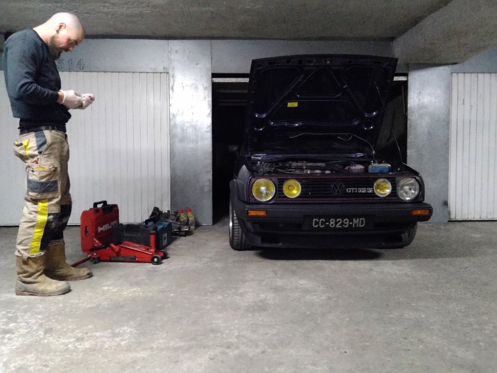

Oui... elle dort dehors ! Elle a repris la place qu'elle occupait déjà avant, dans un quartier très tranquille. Les places dans le souterrain sont moins sûres :( donc les GTI restent avec moi. Et effectivement ça roule toujours, 8000 km parcourus depuis août dernier. J'avais des problèmes de boîte, un copain m'avait prêté la sienne. J'ai fini par remettre la main sur une 2Y pour pièces sur laquelle récupérer la couronne et le jeu de pignons de 5e. Un temps pour terminer la réfection, un autre temps pour faire l'échange. Ca y est, enfin !
On a bouclé l'affaire en trois heures !

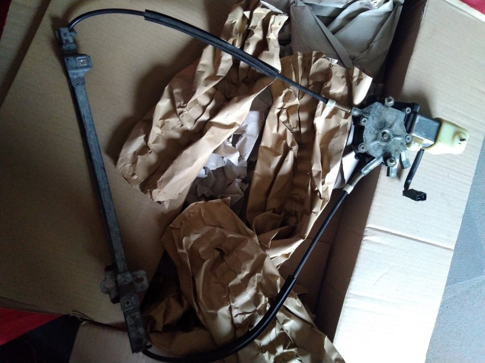

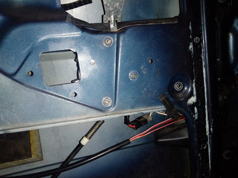

Et l'autre soir, une pointe d'agacement m'a pris à propos de ce satané lève-vitre et des beaux jours qui reviennent, j'ai retourné la toile et voici ce qu'il en est ressorti :
:jevole:
Plus qu'à faire l'échange en y montant le moteur neuf. Avez-vous des idées pour nettoyer et graisser correctement le câble ? J'ai envie de repartir sur quelque chose de propre et surtout pérenne. Je ne veux plus avoir à m'en occuper encore :comegetsome:

Je m'en suis occupé !
Une belle galère, puisqu'il s'avère y avoir deux types de montages pour lève-vitre, donc mon moteur neuf ne va pas dessus :x j'ai gardé celui fourni, avec pour en profiter un bon démontage, nettoyage et graissage avec de la graisse neuve afin qu'il tienne encore un peu l'épreuve du temps. Le tissu du panneau de porte fut recollé par la même occasion. Ca monte ! Comme avec un lève-vitre de 1984 :roll: j'espère que tu vivras encore quelques années.
Affaire classée pour le moment.

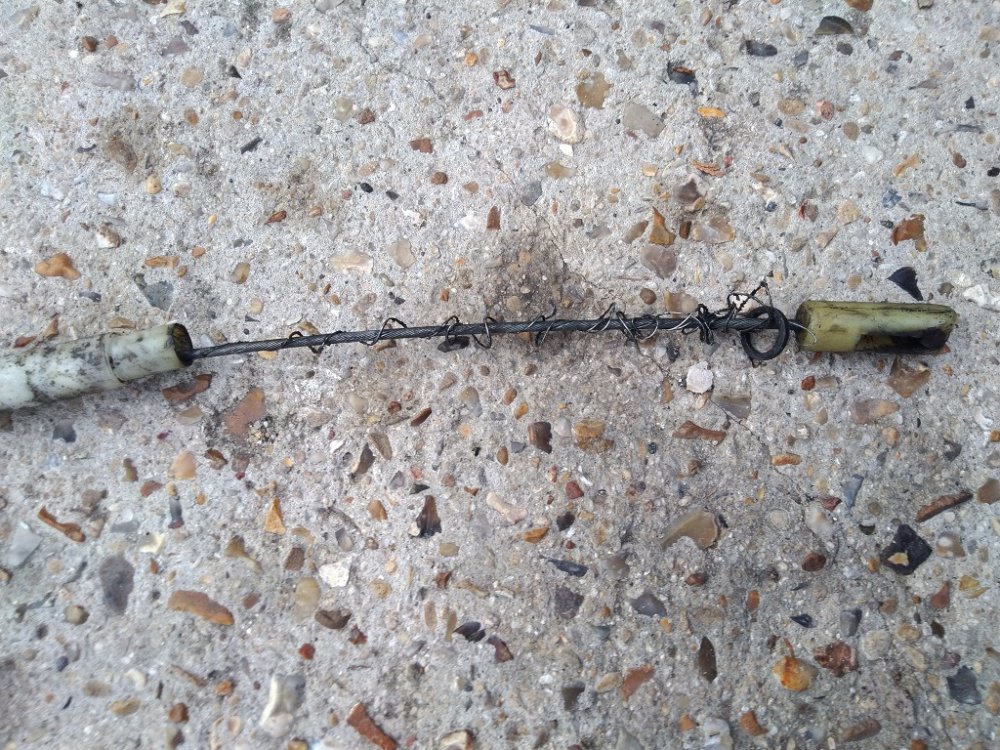

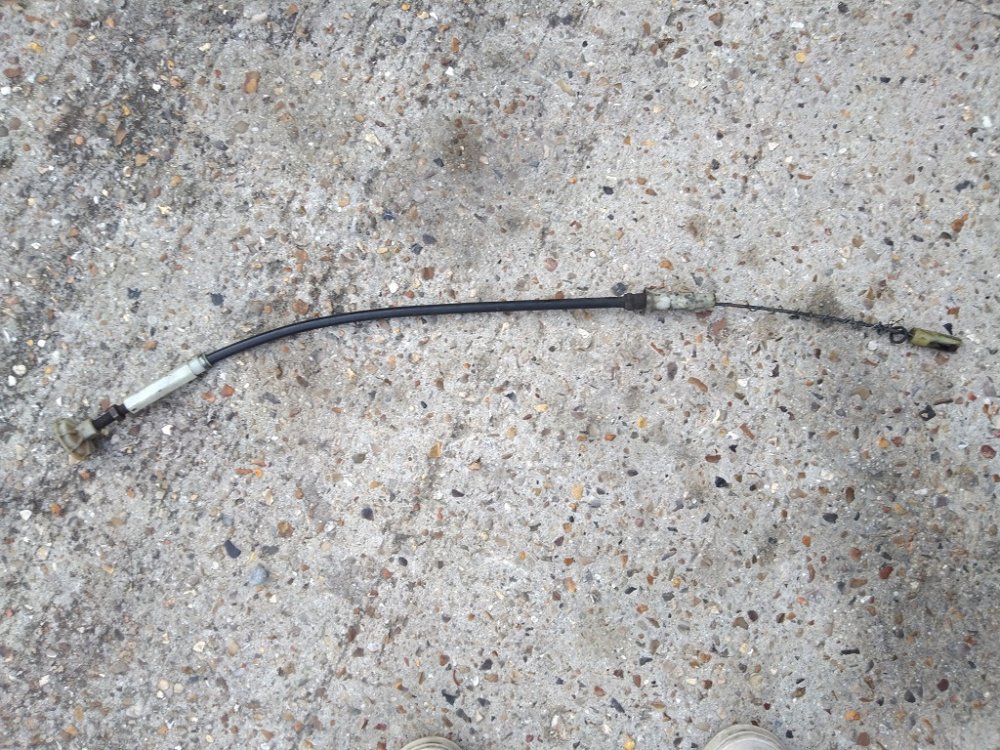

Je ne me voyais pas poster pour un remplacement de câble d'embrayage. Mais là...
... on parle d'une pièce à 10 €. Certaines choses me dépasseront toujours :roll:
Modifié en dernier par Fr@nky le lun. 1 mai 2023 13:39, modifié 1 fois.
Re: Après j'arrête !
Effectivement, drôle d'allure pour un câble de frein à main :D
Yes, coquille corrigée. C'est qu'une autre occupe toute mon attention en ce moment, je te laisse deviner l'intitulé de la rubrique :wink:

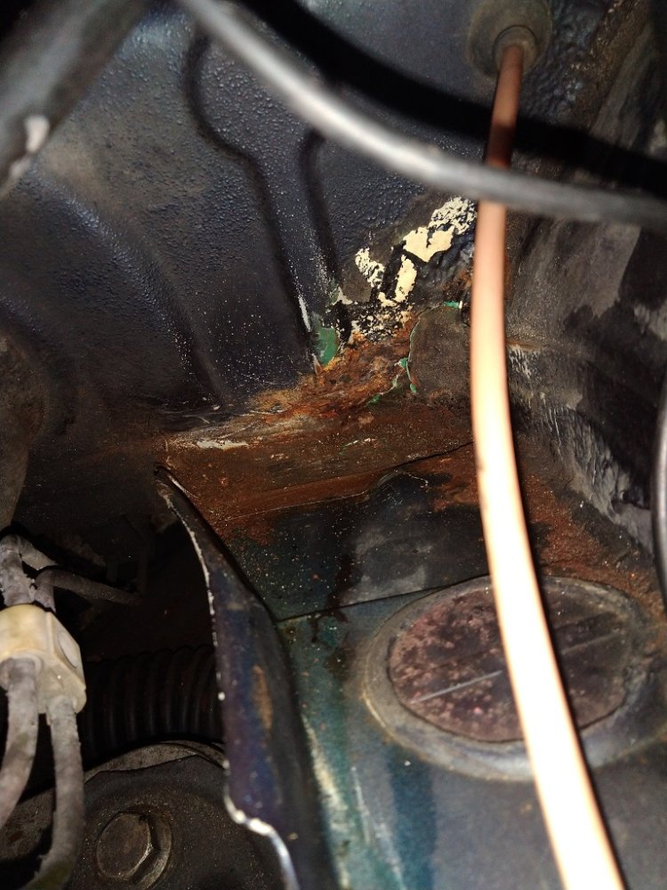

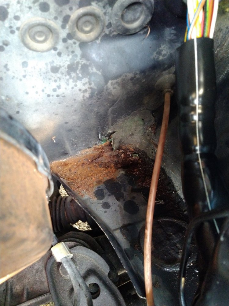

Et une jolie découverte au fond du tablier :
Et ce n'est pas beau derrière :evil: moi qui pensais remettre la peinture de la baie moteur au jour où je m'occuperais du moteur... je ne supporte pas d'avoir une belle peinture extérieure avec un truc pareil dans le compartiment moteur. Affaire à suivre.

bon c'est clair ce n'est pas joyeux comme découverte dans le compartiment moteur...
Saloperie de rouille ! :evil:
Ah oui, il y a du vilain par là aussi, saloperie de rouille !

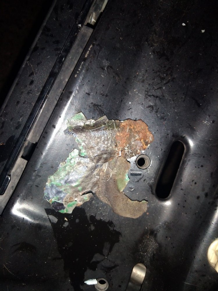

Et pas trois, en raison d'un prix déjà exhorbitant. Problème : c'est donné pour tenir 15-17000. Un an ou deux max :mouais: :lol: on verra bien. Elle est magnifiée, une vraie star, je commence à être connu sur le parking du travail :lol: mais, c'est parce qu'ils ne savent pas

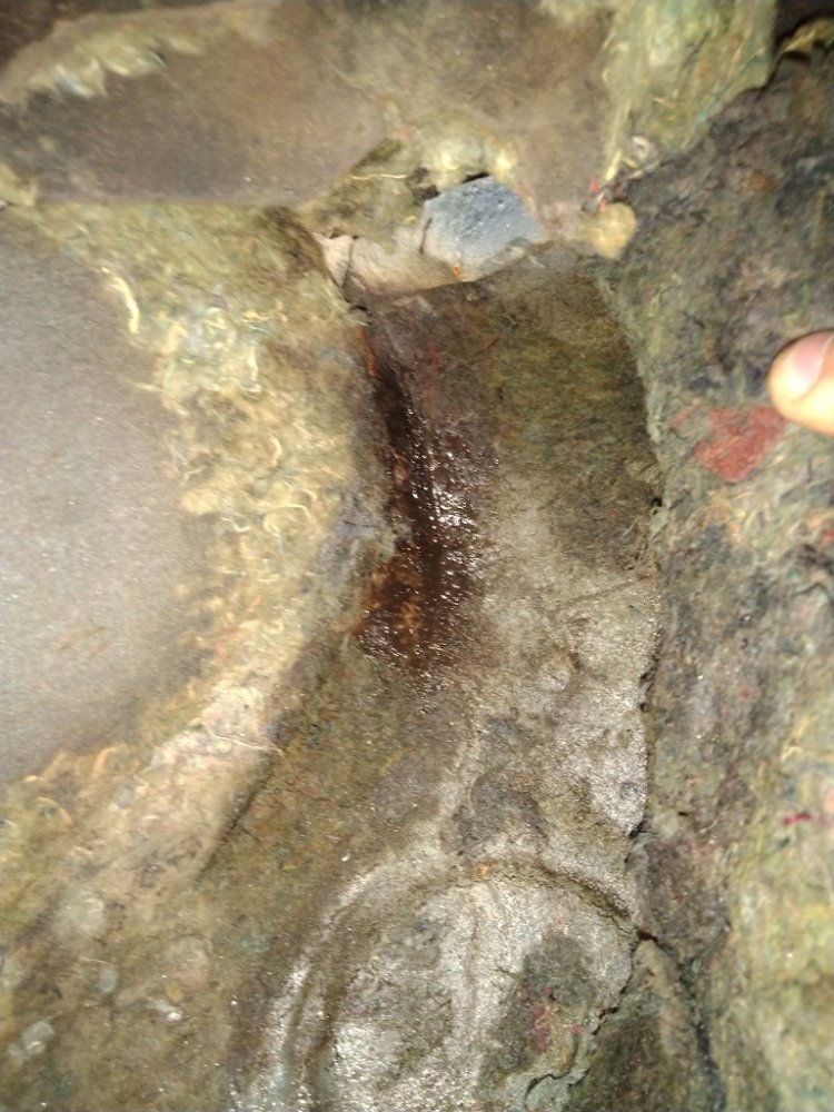

ça. C'est perforant, et ça humidifie les moquettes, qui attaquent le plancher. Retour à Rodez imminent pour une complète de la baie moteur avec un traitement de la zone. La voiture commence à consommer de l'huile. Ca se voit, ça se sent. On verra plus tard.

Le soucis c'est qu'entre les décrassages, glycol et vieillissement des cires de presques 40ans, l'humidité fait son chemin.
Une fois la rouille traitée et peinte, vu son usage refaire une traitement à la cire des corps creux et doublement de tôle exposées ne fait pas de mal.
Belle auto!
