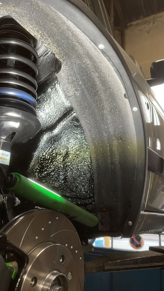

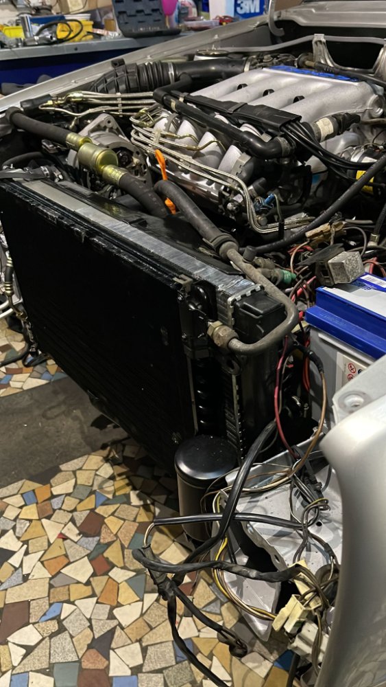

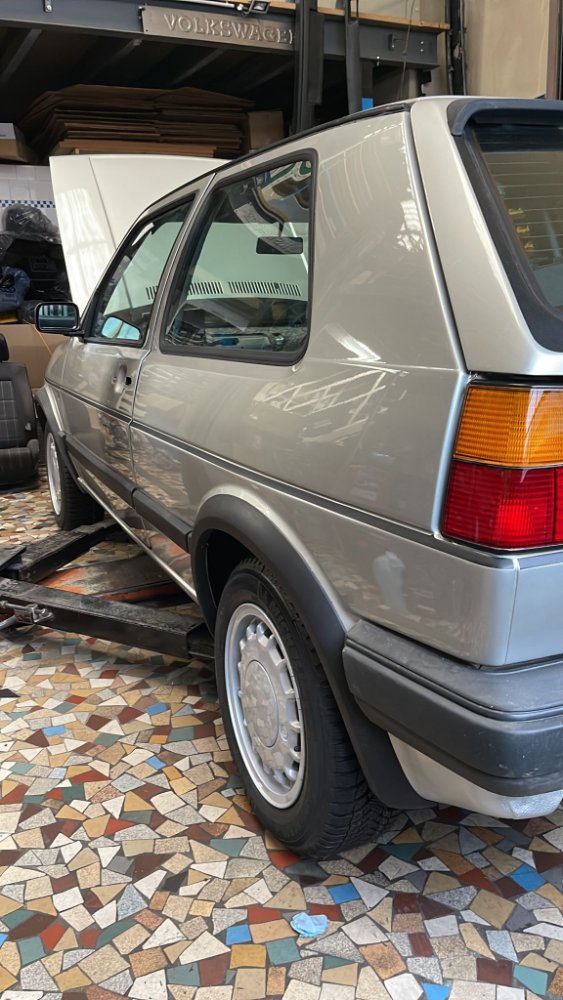

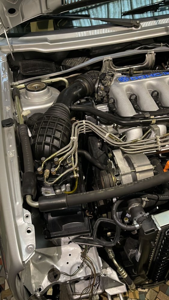

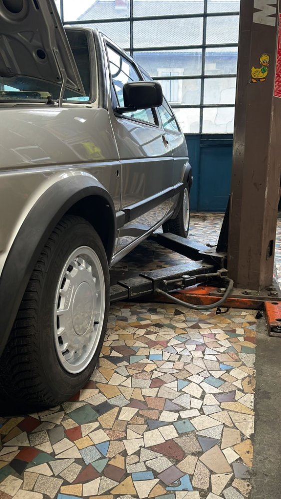

Merci à tous de vos commentaires, merci Philippe ;
c'est du taff pour le mécano, pour moi pour la recherche de tte les pièces manquantes, perdues ou qui sont trop usées... et comme je mets que du VW, c'estt du stress mais je suis bien accompagné. Le problème reste le pognon monstre que ça coute de "rattraper" un chantier pareil... mais bon, on voit le bout du tunnel.
Voilà quelques photos de l'avancée des travaux :

Impressionnante cette qualité restauration.
Félicitations pour ce très beau travail, pour tes recherches qui sont en train de faire une auto exceptionnelle.
