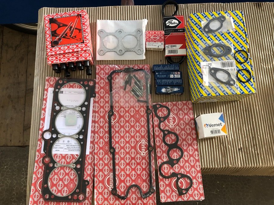

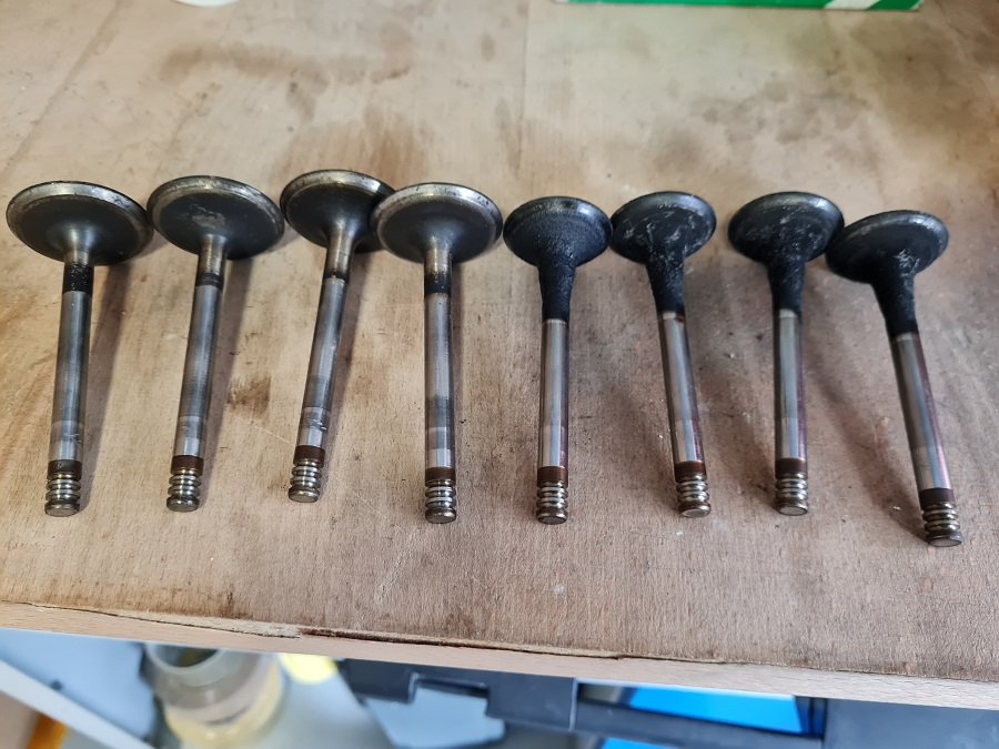

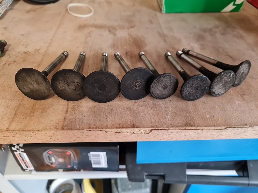

Voici le détail de cette grosse, grosse révision qui était nécessaire au vu du kilométrage de la golf
A la base, l'intervention était pour changer les guides de soupapes et joints de queues de soupapes , mais j'ai volontairement rallongé la liste des pièces.
Autant profiter qu'elle soit entre les mains d'un pro pour donner un coup de jeune à cette Youngtimer de 34 ans !

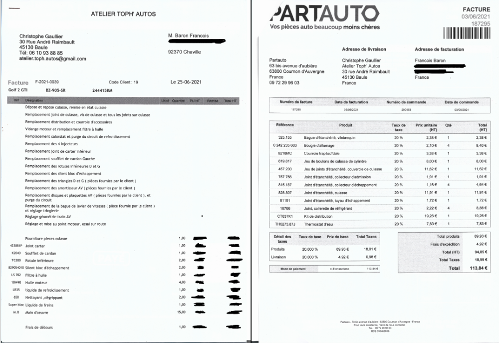

Quelques frais supplémentaires n’étaient pas prévus sur le devis initial mais totalement justifiés pour conserver mon EV en état de marche :
Les amortisseurs : HS au bout de 30000 kms ,Rénovation de tringlerie de boite, pièces que j'avais acheté qui n'allaient pas :ouarg:

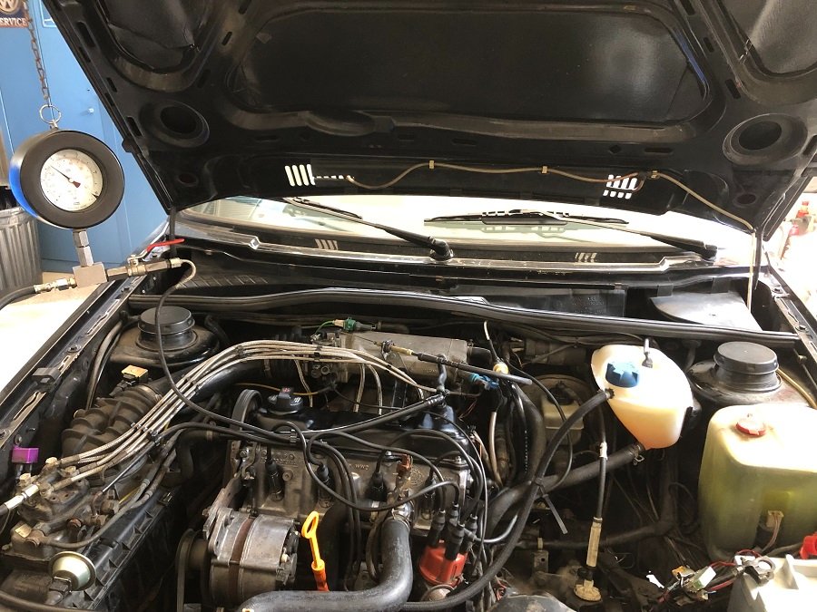

Petite anecdote, Christophe m'appelle à 8.30 du matin (pas très bon signe..) il me dit :
- "la golf ne démarre plus !! à froid c'est bon , à chaud impossible , du coup je me suis fait dépanné par mon employé , ça vous arrive souvent " ?
- je lui dis : " jamais "
Il me dit : Je vais rechercher la panne ...

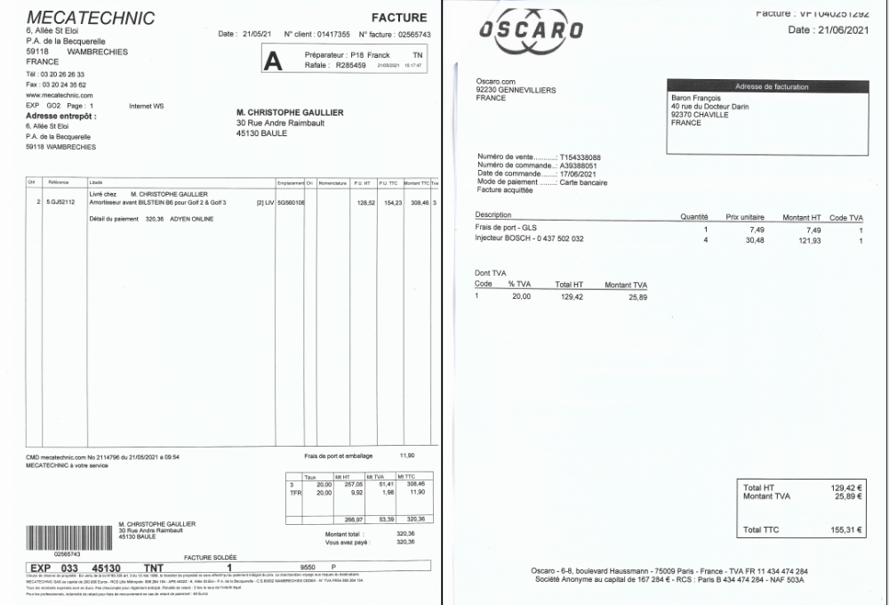

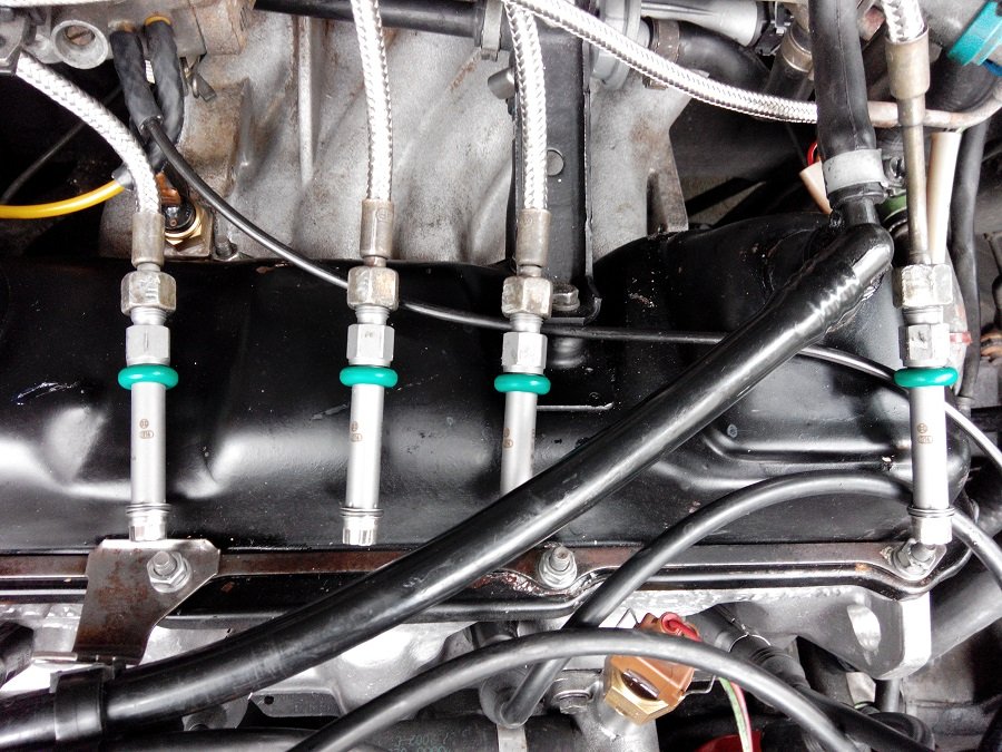

il me rappelle le lendemain soir : c'était les injecteurs que je lui ai fournis c'était pas la bonne référence ils ouvraient pas assez à chaud !!
Pièces commandées sur auto doc , recommandé pour mon véhicule en plus .... :zen: ref BOSCH 0437502043 , il fallait prendre la référence 4037 502 032
bref, une dépense non prévue et surtout en double , d'ailleurs ils sont en vente sur le bon coin..
Il a également amélioré la stabilité du ralenti à froid :
Après le TAA changé cet hiver, au tour des Durites de dépression , réglage de la richesse et des injecteurs neufs
maintenant ca démarre et ca tourne rond sans yoyo
problème réglé ! :up:
Petite cerise sur le gâteau : Christophe achète les pièces avec la remise club Golf 1GTI ( environ 10 % )et facture au prix coutant !! pas de marge dégagée sur les achats :up: :up:
de quoi bien alléger la facture finale.et le mérite de pas pousser à la dépense : Bravo :bravo:

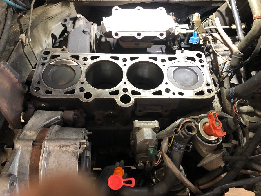

état du moteur que j'ai récupéré
20210703_151004 (002).jpg (198.35 Kio) Vu 2278 fois
on repars pour 30 000 kms  !

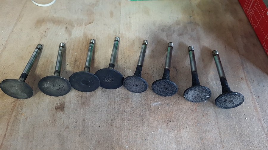

Soupapes
Soupapes
Soupapes
Soupapes
Soupapes
Soupapes

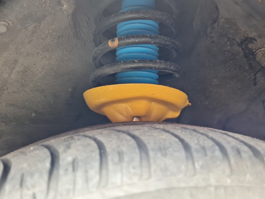

Superbe, tu repart tranquille! C'était les b6 qui étaient mort?
Messages : 1734
Excellent, très bonne adresse !
Pour la référence injecteur, c'est noté sur mecatechnic, tu as acheté les bons selon le site :
https://www.mecatechnic.com/fr-FR/injec ... 20Golf%202
Et Oscaro donne la même référence d'origine mais avec une référence injecteur différente... :
https://www.oscaro.com/injecteur-bosch- ... 845-3902-p
Du gros travail réalisé 8)
fafa69
Messages : 849
Message par fafa69 »
jetta-12 a écrit : lun. 5 juil. 2021 21:54 Superbe, tu repart tranquille! C'était les b6 qui étaient mort?
oui Bilstein B6 du bon matos soit disant !!
sans raison particulière fuite d'huile à l'avant droit , un peu plus de 30 000 kms max
du coup je tente ma chance de nouveau avec le même modèle :portnawak: , je surveillerais les 30 000 ...
Sur facebook, à plusieurs reprises, on a plus lire que les Bilstein B6 et B8 ont eu des soucis de fiabilité assez prématurés
C'est d'ailleurs une de ces raisons qui m'a fait choisir des Bilstein B4
