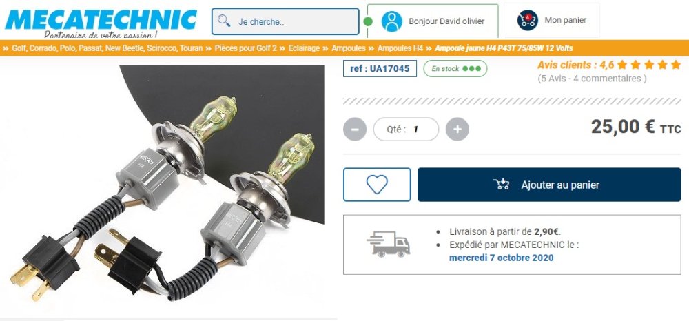

Sinon, vous pensez quoi ces ampoules modernes qui éclairent en jaune ?
https://www.mecatechnic.com/fr-FR/ampou ... A17045.htm
Ampoules 75-85W jaune.jpg (68.6 Kio) Vu 3593 fois
J'ai vu sur différents sites que certains Golfistes mettent ce type d'ampoule. Vous avez des infos à communiquer. Quelles raisons pour opter pour ces ampoules bien moins chères ?

Les cache jaunes à rajouter sont en général trop sombres.. Donc c'est pas trop conseillé si tu veux rouler de nuit. Mieux vaut acheter des ampoules jaunes standard 55W (homologuées, installation standard, et visibilité ok)
J’ai mis les globes meca avec des Phillips extrêm Vision, j’ai rouler 5mois 1h le matin et 1h le soir en pleine « nuit » et c’était top, bien bien mieux que l’origine ! Pour ma part c’est bien suffisant même en arsouillant sur petites routes sinueuses !

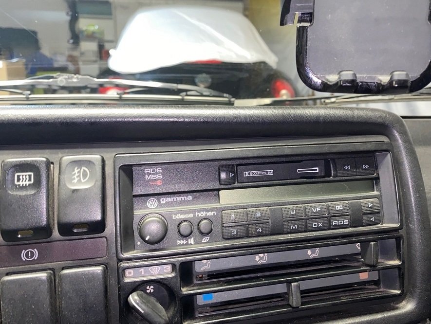

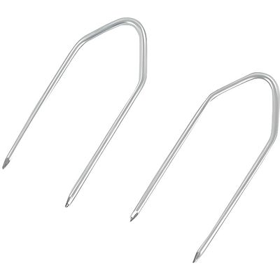

D'ailleurs à ce sujet, comment je peux enlever l'autoradio du tableau de bord. Je n'ai pas l'outillage qui va bien. J'ai essayé avec deux petits tournevis tous fins, je n'arrive pas à décrocher le Gamma III du tableau de bord. :oops:

Ivan a écrit : mer. 7 oct. 2020 09:03 Les cache jaunes à rajouter sont en général trop sombres.. Donc c'est pas trop conseillé si tu veux rouler de nuit. Mieux vaut acheter des ampoules jaunes standard 55W (homologuées, installation standard, et visibilité ok)
Trop tard, on verra bien.
Pour l'instant, j'ai des phares blancs en projecteurs en phares principaux qui éclairent plus que les longues portées jaunes.🥴😡👎
Je verrai bien en mettant les globes jaunes que j'ai déjà commandés.🤷🏽‍♂️
Sinon, j'ai vu qu'il existait des ampoules en 75/85W ...
Est-ce que le faisceau va supporter l'intensité vu la puissance de ces ampoules soit 7,08A + 3,75 A soit plus 10,83 A ?

Pour la radio il te faut ce type d'extracteur :
Jim a écrit : jeu. 8 oct. 2020 06:38 Pour la radio il te faut ce type d'extracteur :
Je n'en trouve pas en vente ?🤷🏽‍♂️
Apparemment, pour les autoradios Gamma, il faut un petit dé-crochet au niveau de la pointe, afin de pouvoir extraire l'autoradio.

Ici entre autres David:
https://www.befr.ebay.be/itm/Autoradio- ... XQVERS1~pe
L’idéal est d’aller chez un installateur soit pour demander à ce qu’il le fasse ou te les prête pour enlever le poste sur place, soit pour lui en acheter une paire.
Philippe a écrit : jeu. 8 oct. 2020 09:12Ici entre autres David:
Celui que tu me mets, n'est pas prévu pour les autoradios-VW. :bizarre:
Celui pour les VW a un petit crochet au bout qui permet de pouvoir tirer l'auto-radio.
Messages : 1734
C'est certes plus facile avec le modèle à crochet, j'ai toujours utilisé le modèle en photo avec succès, tu insères les deux en même temps ce qui poussent les clips de verrouillage de l'autoradio et en mettant un peu de pression latérale sur les crochets insérés tu sais tirer la radio en dehors de son logement.
Il suffit de la sortir d'un centimètre et ensuite tu sais le retirer à la main.
Merci Jim pour ces précisions.
De plus, il me semble que le lien vers cet appareillage comporte ces fameux crochets.
