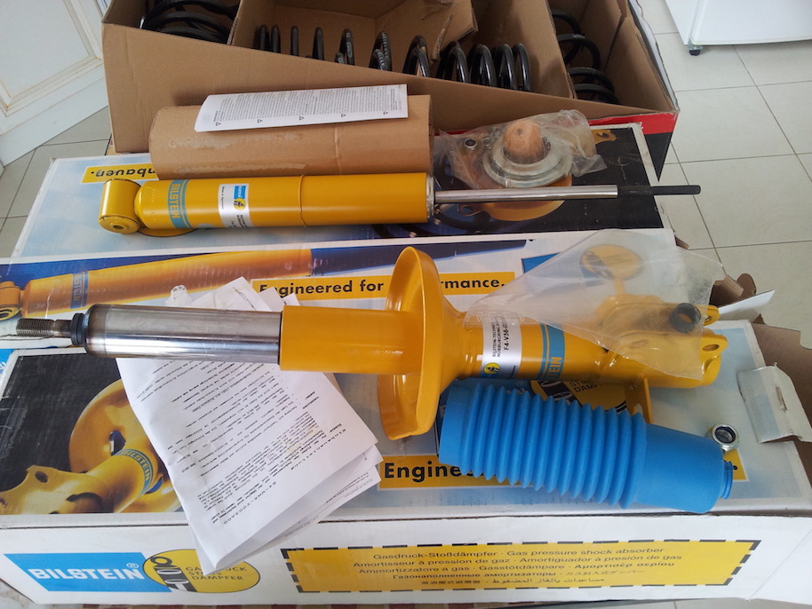

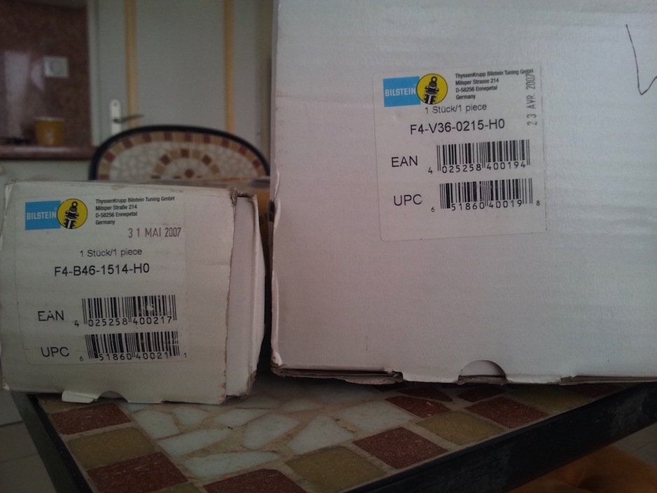

Salut à tous, vous pouvez me confirmer que ces ref Bilstein correspondent a des B8 ? :bizarre:
Avants : F4-V36-0215-H0
Arrières : F4-B46-1514-H0
Merci.

Complement, ref des ressorts eibach :
Avants : EW 8501101 VA
Arrières : EW 8510002 HA
:bizarre:

Ce sont bien des B8. Ce sont les anciennes références avec jambe de force.
Voici la liste de toutes les anciennes références des B8 où tu pourras voir que ce sont les bons:
http://www.quadrantsuspensions.com.au/p ... n%20B8.pdf

Bon ce sont bien des B8, mais les ressorts, t'as pas un lien magique aussi ? ^^
Oui, ce sont bien ceux destinés aux Golf 1.
Voici l'homologation TUV:
http://www.atu.de/extern/files/artikel/ ... 334_gu.pdf

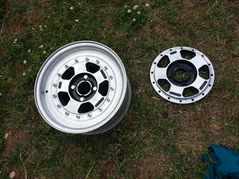

Hier je me suis mis un peu sur les jantes.... et comme dans la semaine j'avais fini de nettoyer un moyeu... pour me donner du courage j'ai fait un test :mrgeen:
La galère pour nettoyer le dos des moyeux... decapfour, brosse, nettoyant frein, brosse, rincage, ponceuse etc... c'est là qu'on voit que les jantes sont d’époque... et la crasse aussi... :evil:
Mais.....
Ça devrait le faire ! :twisted:

:coucou: Beau travail aussi de ton côté... :up:
