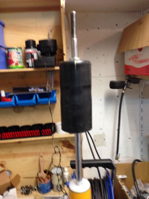

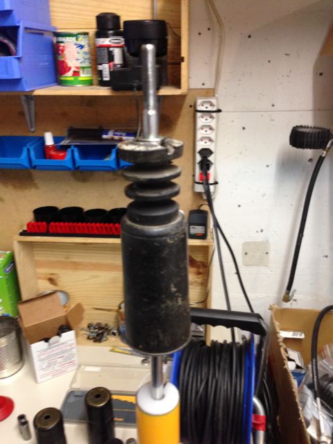

J'ai démonté les amortos et j'ai changé un petit peu le montage ( voir photos ) et j'ai durci les koni a fond...
Résultat incroyable :o :o des bruit de glong, la moindre bosse occasionnait un bruit de claquement, comme si deux bout de fer se tapait l'un contre l'autre.... :bizarre:
Le fiston est monté dans le coffre pour vois si les coupelles supérieur bougeait, pas de problème a ce niveau là.....
et de plus sa frottait dans l'aile arrière gauche !!!!
Du coup tout redémonté et j'ai remis mes amorto kayaba, plus aucun bruit, mais par contre toujours le même problème avec la tenue de route......

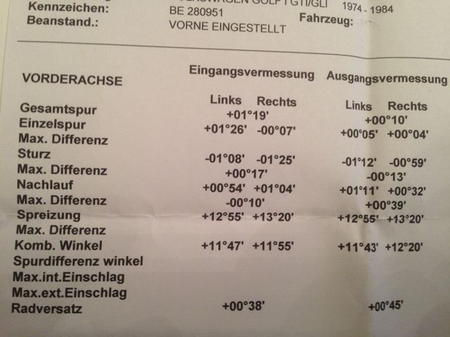

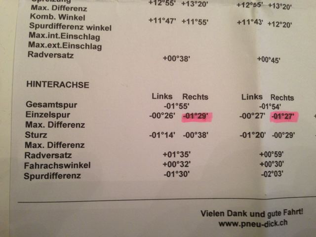

J'ai été parler avec le garage qui m'avait fait la géométrie et qui m'explique la feuille du compte rendu...
et effectivement il me dit qu'il y a un problème du côté droit
Je vous joint les photos de la feuille ( pour que les expert analyse)
Merci d'avance pour les infos
Salutations
Re: Golf Gti de 1983 de Riquet en restauration
Pinçage et carrossage du train arrière côté droit sont opposés aux valeurs de la roue gauche. La voiture ou le train arrière à peu être tapé de ce côté.. Hier en regardant une ligne de montage à Sochaux,j'ai pensé à ton problème. Juste après le mariage caisse et équipements bas toujours sur la balancelle "l'oselet" règle les trains avant et arrière. En usine donc Hormis la balancelle qui fait office de marbre à l'avancement cadencé ce sont les supports de caisse rond qui "pigés" sont avec les passages de roues les références du châssis pour la géométrie et l'alignement caisse /trains. Dans ton cas puisque le défaut est unique le problème est bien un "vrillage". :wink:
Riquet
Messages : 373
Message par Riquet »
Hello Bils,
merci pour ta réponse, donc pour toi le problème vient de ou ? gauche ou droite ? selon le garage qui ma fait la géo c'est droite !
Que dois je faire ? Changé l'essieu ?
Selon ce que j'ai pu voir et information du carrossier, jamais rien n'a été refait (soudage) au support d'essieu.
Par contre, je n'ai pas remonté l'essieu qui était dessus lors de l'achat, celui-ci étant trop rouillé, j'en avais acheté un autre en meilleur état visuel mais apparemment il a avait reçu un choc ( du moins je suppose).....
Je ne sais pas ce qu'en pensent d'autres, pour moi oui à voir ta géométrie -si le montage des axes de roues a été fait correctement (c'est à dire sans créer de désalignement) -oui le train arrière semble être tordu côté droit.

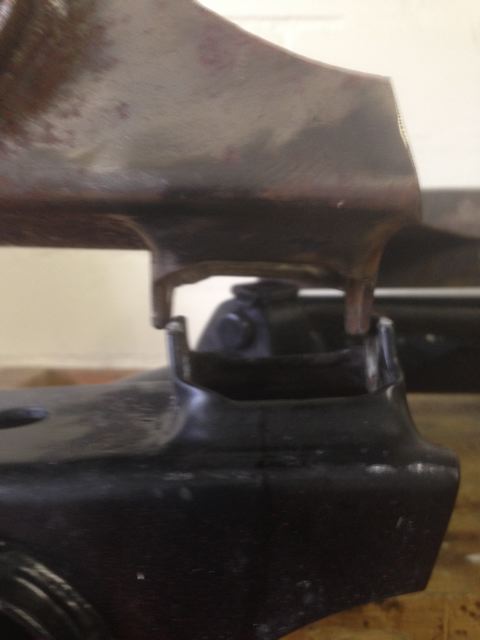

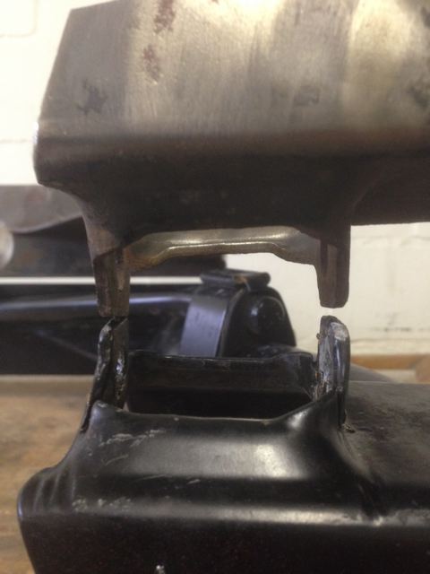

Démontage de l'essieu qui était sur la petite ( commence a bien connaître... )
Mise en comparaison des deux essieu et la le :o :shock: :o :o :shock: :o :o :o :o :o :o voir photo
La suite, donner le nouvel essieu a sabler et thermolaquer et deux jour après tout remonter......
Et après petit essai routier, la voiture à un tout autre comportement.
Bon je décide de faire des essais un peu plus pousser et faire un test sur autoroute ( rappeler vous, elle avait tendance a danser)
Et la ce fut :bien: :bien: :hourra: :hourra: :hourra: :hourra:
maintenant je peux :vroum: :vroum: :vroum: :vroum:
un côté
un côté
et l'autre !!! l'essieu noir était celui qui était  monté sur la Golf
