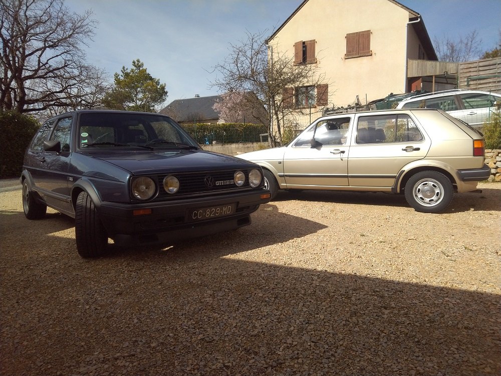

J'ai récupéré la voiture :jevole:
Récupérée dans le cadre d'un échange, je remonte en 16S, et je laisse en échange la GL, pour quelques travaux cosmétiques à l'approche de la quarantaine :)
Sans surprise, boulot propre, tout ce qui devait revoir l'a été, les problèmes de phares ont disparu au remontage - que j'ai dû mal effectuer plus tôt - bref, du bon !

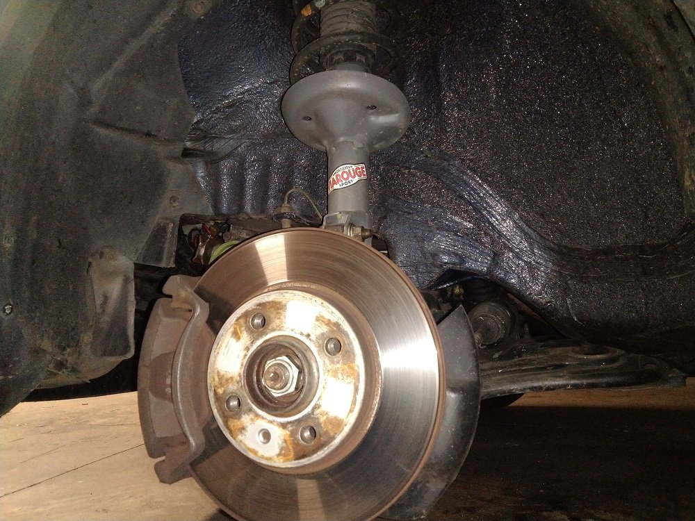

Et de l'encore meilleur. La voiture était à Rodez. Mes suspensions Viarouge fatiguées provenant de Rodez... feu. Quatre suspensions neuves sur-mesure. J'ai donné un cahier des charges à M. Viarouge sur la base des produits existants dans sa gamme : plus de frottement dans les ailes, maintien du compromis confort/efficacité avec un avantage au confort si nécessité de trancher, et optionnellement 10 mm d'abaissement.
Il en ressort un produit entre la gamme sport et confort. Compromis confort/tenue de route encore amélioré par rapport aux anciennes suspensions, avec un confort assez bon en utilisation normale et qui ne trahiront leur caractère que sur des nids-de-poule et dos d'âne pris à la hâte. Concernant la hauteur, des gorges dans les corps arrière permettent de gagner 10 mm, un abaissement à l'avant reste envisageable avec des coupelles spécifiques.
Ces suspensions sont vraiment bonnes. En gommant quasi-intégralement le roulis en conduite engagée, elles permettent une accroche d'un autre niveau en autorisant les Michelin à travailler au meilleur de leur capacité. Un peu de compression en début de course, qui très vite est stabilisée en courbe à bonne allure, quelque soit la vitesse de passage. Le roulis est stoppé et il ne tient plus qu'au conducteur d'aller chercher la limite. Je ne l'ai pas encore trouvée et mon siège ne m'y aide pas, faute de maintien malgré les mains cramponnées au volant et la jambe gauche qui tente de contrer l'effort. J'en viens à considérer des sièges Recaro :o :bizarre: très bon, très très bon.

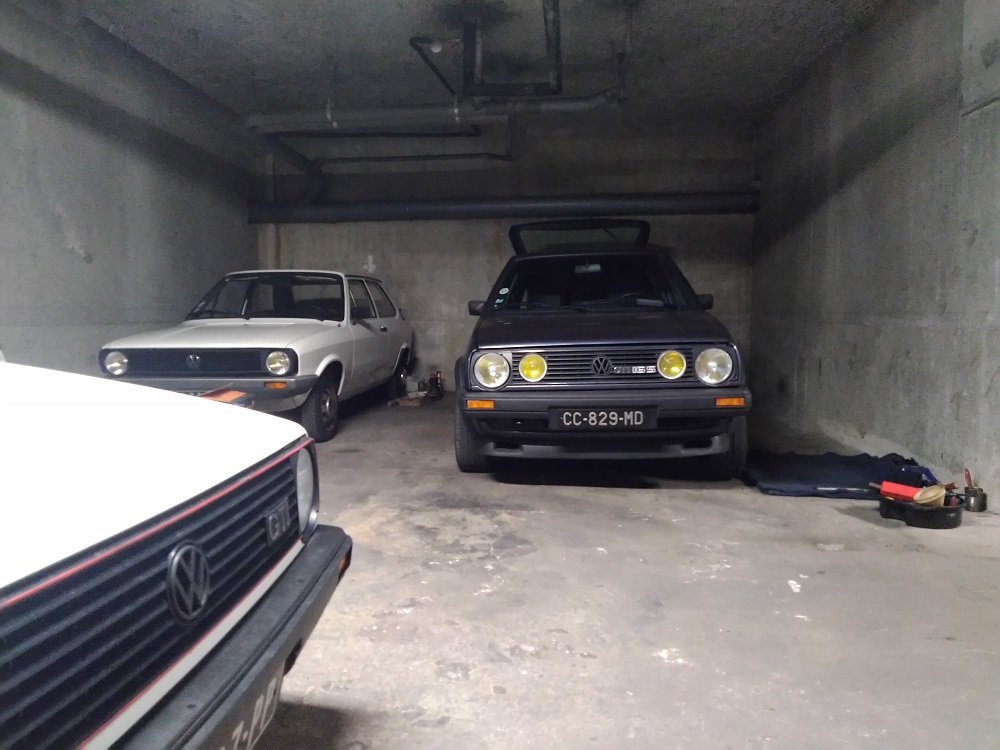

Concernant la voiture, elle a sauté directement sur chandelle :
Un gros entretien l'attend. Remplacement du garde-boue avg par un autre plus propre, j'en profite pour remplacer le klaxon que je découvre HS, distribution, joint spi AAC, chaîne AAC, joint de couvre-culasse. Pour commencer.
Découverte du passage de roue fraîchement repeint et des Viarouge tout neufs : c'est beau

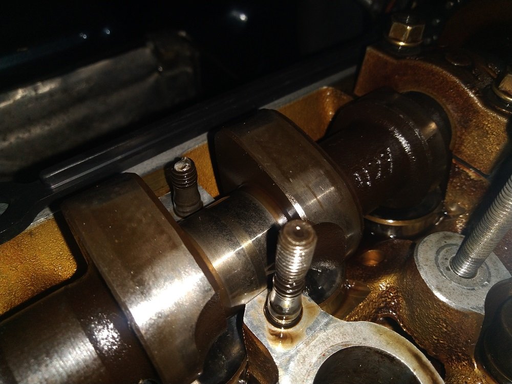

Un peu compliqué de sortir les chapeaux d'arbre à cames, bien collés. Remplacement de la chaîne, aux maillons plutôt laches par rapport à la nouvelle, aux maillons bien tendus : ça va synchroniser sec ! Remontage des arbres. Serrage à 15 Nm, j'utilise ma clé dynamo qui commence à 20. Je la règle un peu en-dessous et amène tout le monde, progressivement, en serrage... rien ne vient, ça m'angoisse un peu. Pas de clic.
Tac.
Ce n'est pas le bruit auquel je m'attendais... un goujon HS, le second allongé, les autres ont peut-être travaillé, dans quelle mesure ? La section des goujons semble généralement et légèrement évasée avant le filetage. Que feriez-vous à ma place :
  • Acheter un extracteur de goujons ($$$) et remplacer les deux goujons, on verra le sort à réserver aux autres quand le moteur sera refait
  • Acheter un extracteur de goujons ($$$) et remplacer tous les goujons, tant qu'à y être
  • Déculasser :peur: et déposer la culasse chez l'usineur pour remplacer tous les goujons ($$$) et ça prend du temps
  • EDIT : Tenter de retirer les deux goujons à la pince étau et les remplacer ($)
J'ai fait un tour de parking avec la Polo, histoire de chasser le mauvais sort... à suivre. Dans tous les cas, je vais devoir m'équiper d'une clé dynamo 10-50 Nm ($$$) :roll:

Salut Yves-Lau,
T'as pas de bol sur ce coup là.
J'ai eu le même problème mais sur ceux de la pipe d'échappement. Une vilaine soudure sur le goujon pour le remettre comme si de rien n'était :? Et zou remontage. Sale mais ça tient et depuis longtemps.
Te reste til assez de filetage sur le cassé ?
Si tu as le projet de refaire le moteur je partirai sur le strict minimum pour pouvoir à nouveau rouler en attendant de faire mieux.
Re: Après j'arrête !
Perso, je sortirais l'AAC et je changerais tous les goujons.
Une fois l'AAC sorti, je pense qu'avec une bonne pince étau, tu dois pouvoir sortir le goujon cassé sans trop de souci.
aie pas cool ,je dois aussi changer ma chaine ;mais la un peu la trouille du coup :triste:
jetta-12
Message par jetta-12 »
Il te faudrait certainement chauffer pour arriver à l'extraire à la pince. il te faudra bien protéger tout autour, car si la pince ripe ça va te faire de la limaille qui tombera dans la culasse..
La solution qui fonctionne serais de souder l'écrou direct dessus. Pour les autres il te faut simplement deux écrou, et les bloquer ensemble sur le goujon, comme ça tu pourra les dévisser.
Bon courage :coucou:
Franchement : ça le fait ! J'ai utilisé la pince étau serrée bien fort, en pulvérisant un peu de WD40 au préalable ils sont sortis ! Ivan m'en a donné trois de sa fameuse culasse de 550000 km. Vissage avec écrou et contre-écrou, c'est bon :) mais il n'y a rien de compliqué à remplacer la chaine : on retire les paliers, taper au maillet si collés, retirer les AAC, remplacer la chaîne et remettre les deux arbres en étant à peu près au repère l'un par rapport à l'autre, serrer à la clé dynamo à 15 Nm ou à la main :wink:

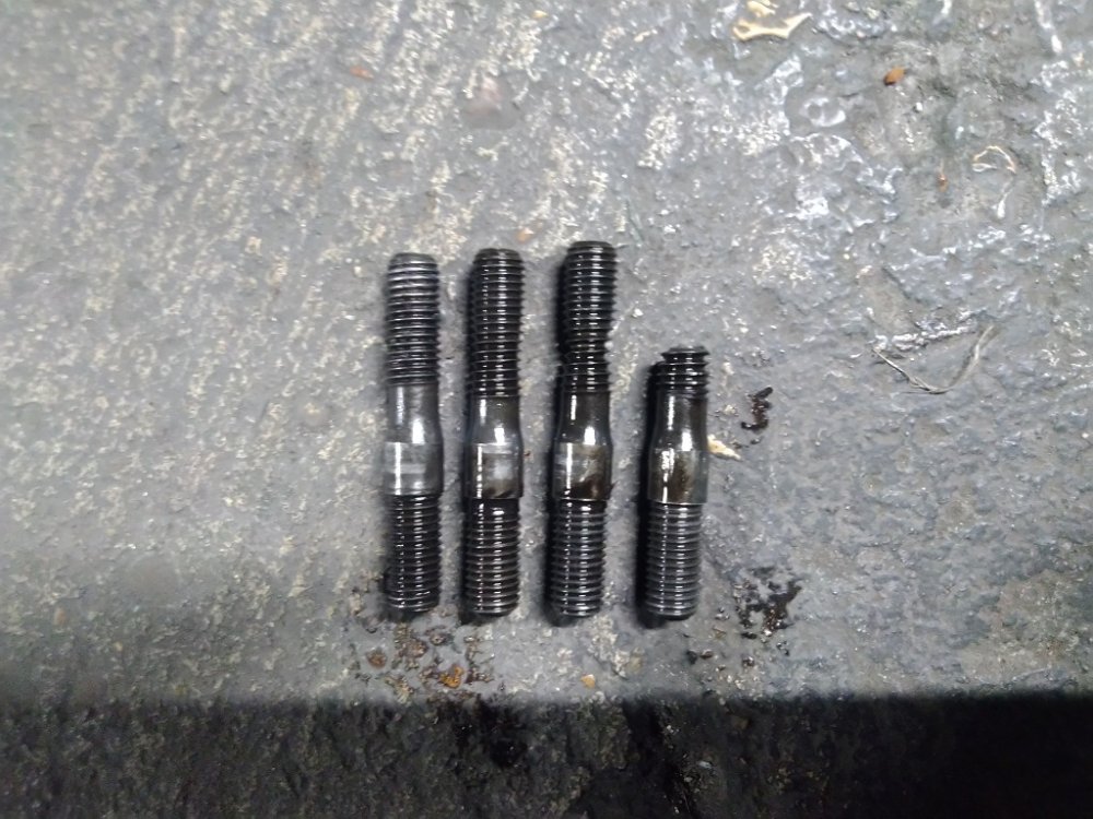

Un peu de résistance des matériaux.
Les goujons m'ont rappelé mes cours de RDM d'il y a plus de dix ans. Dans des essais de traction on utilise pour caractériser un matériau des "éprouvettes", ce sont des tiges du matériau en question. L'échantillon est placé dans un appareil qui va le saisir et le tirer aux deux extrémités, jusqu'à ce que mort par écartèlement s'en suive. Ces essais servent notamment à déterminer le niveau d'effort pour lequel on se situe en zone de déformation élastique (le matériau revient en condition initiale après effort - un goujon de palier d'arbre à came pour serrage d'un écrou à 15 Nm, par exemple) et déformation plastique (le seuil de déformation élastique est passé et le matériau ne revient pas en condition initiale après l'effort ; il est fragilisé - par exemple une vis de culasse, raison pour laquelle elles ne se réutilisent pas !)
J'ai trouvé un troisième goujon à remplacer, la comparaison est intéressante :
  • Longueur originale après déformation élastique
  • Faible allongement après légère déformation plastique
  • Allongement accru après forte déformation plastique
  • Rupture après déformation au-delà de la zone plastique
Donc trois goujons remplacés. Tous es autres y passeront quand le bloc sera refait.

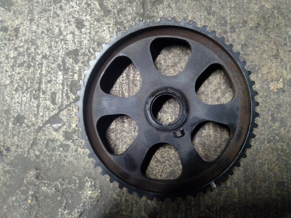

AAC en place, paliers serrés, distri retirée, j'ai voulu parfaitement caler les AAC. Ils n'entrainaient qu'eux-mêmes...
Le long et fastidieux apprentissage de la mécanique. Poulie commandée :x

J'ai pas bien compris.
Il lui est arrivé quoi à ta poulie ?
C'est pas une clavette mais un cran solidaire de la poulie qui a pété ?
Oui, la clavette est sur la poulie, et elle est en biseau.
Si jamais on la monte à l'envers (ça arrive...), la clavette pète au serrage. Si jamais on ne sert pas assez la poulie (par exemple pour faire une rotation des aac avant montage final), ça pète aussi.
