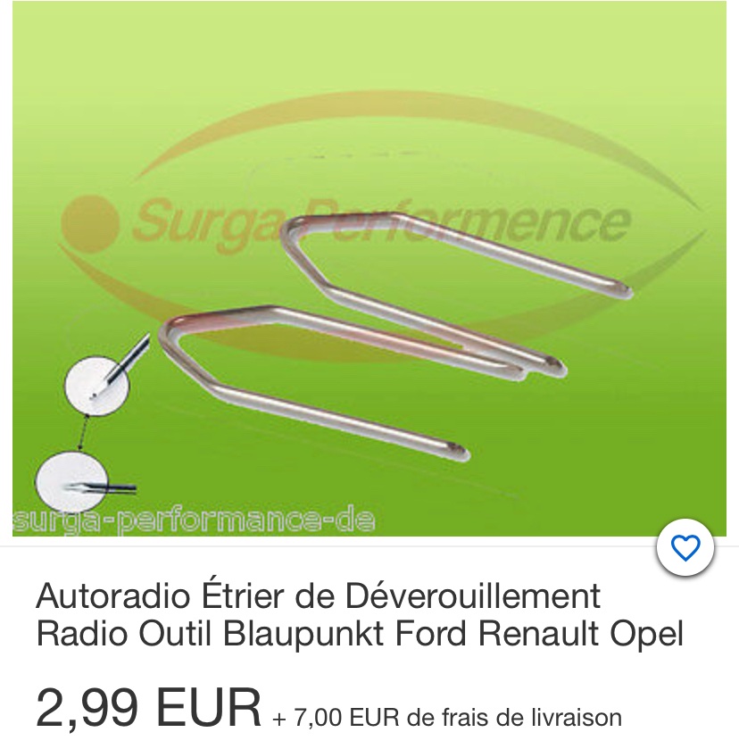

Vu le prix des pinces Renault-Ford, je vais sans doute les commander. ... mais bon plus haiut, Philippe propose une bonne idée
Philippe a écrit : jeu. 8 oct. 2020 09:12Ici entre autres David:
https://www.befr.ebay.be/itm/Autoradio- ... XQVERS1~pe
L’idéal est d’aller chez un installateur soit pour demander à ce qu’il le fasse ou te les prête pour enlever le poste sur place, soit pour lui en acheter une paire.
Quand j'ai vu ton lien, j'ai vu que c'était pour autre chose que VW ?
Tu as déjà essayer ces extracteurs pour Ford et Renault ?
C'est sensé être l'équivalent de mes deux pointes non ?

Philippe a écrit : jeu. 8 oct. 2020 22:03Merci Jim pour ces précisions.
De plus, il me semble que le lien vers cet appareillage comporte ces fameux crochets.
Si tu agrandis la photo, il semblerait, qu'il n'y ait pas de crochet.

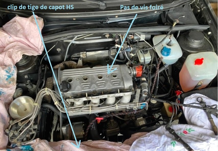

Philippe a écrit : ven. 9 oct. 2020 10:18 Si ton ami sait y faire, un coup de taraudage, une nouvelle vis de cache-soupapes adaptée et le tour est joué.
Mon ami habite à 180 kms .... ça va faire cher le coup de taraudage. Je vais essayer de tout comprendre, de réaliser la pose de l'hélicoil moi-même en pendant en compte tous les risques possibles.
vis foirée.jpg (129.42 Kio) Vu 3618 fois
Pour l'instant, je me renseigne, je me documente, je prends un max d'infos, j'imagine ce qu'il faut faire et j'espère me lancer avant la fin de la semaine prochaine ... si la motivation est bien là, car ce n'est pas une bricolage d'une demi-heure, mais plutôt d'une bonne journée.
Dépose de l'admission et des durites environnantes
Dépose du couvre culasse.
Protection complète du moteur.
Re-taraudage du pas de vis .... pour voir si cela serait suffisant.
Sinon, perçage à prévoir :
Graisse mise dans le trou pour maitenir les copeaux
Perçage au diamètre qui va bien
Aspiration de la graisse
Nouvelle graisse dedans
Pose de l'hélicoil
Aspiration de la graisse et des copeaux
suppression de la protection moteur
Repose du couvre culasse et remontage des durites
Repose de l'admission d'air ...
.... cette fois-ci, je vais emprunter une clé dynamométrique au boulot.
Surtout dites-moi, si j'oublie quelque chose.

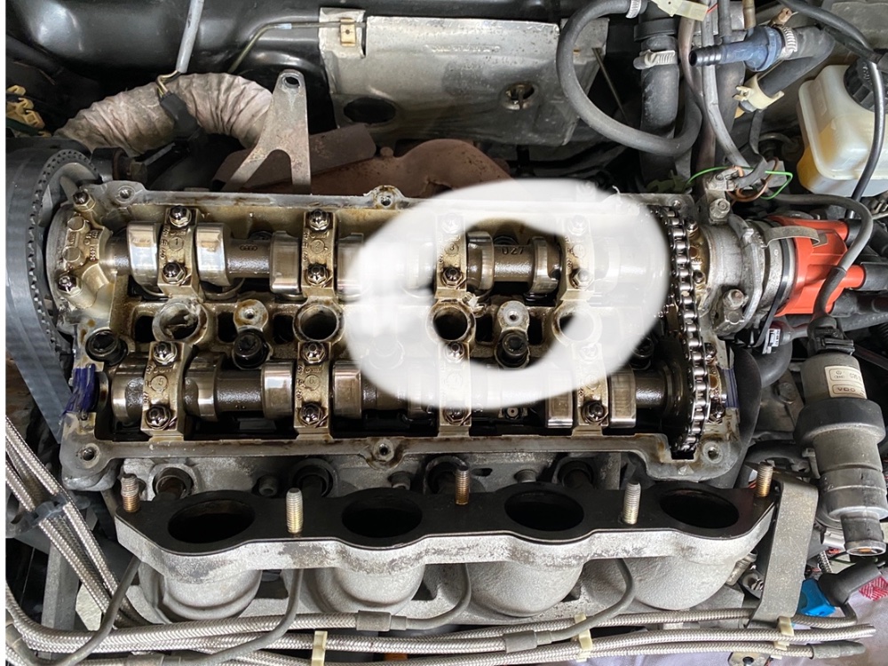

Philippe a écrit : ven. 9 oct. 2020 10:18 Pour les puits de bougie noyés ce n’est pas exceptionnel.
Je veux bien, mais bon, de l'huile, au niveau des bougies, ce n'est pas "Deustch Qualität" :herbe:
Sur le cylindre 3, j'avais quasiment 3 cm d'huile dans le puits. La bougie baignait dedans :tefou:
L'ancien proprio a acheté le joint en octobre 2019, chez Mécatechnic ... depuis l'auto a fait seulement 4000 kms (dont 3500 réalisés par mes soins). C'est inacceptable ! :batte:
Tout dépend de la qualité du joint et de son montage. J’ai eu le même souci quand j’ai acquis la mienne.
La bonne journée à toi.
Quand j'ai déposé le couvre culasse, le joint neuf avait de la pâte à joints dessus et dessous (trop de pate augmente le risque de fuite )....
...l'ancien proprio m'a dit que ça fuyait au niveau des demi-ronds, il avait dû re-enlever le joint au bout de 3000 kms et 6 ans. :bordeldemerde:
Une chose est sûre, son retour d'expérience a fait que j'ai acheté le joint ailleurs.... mais bon, j'avais pas prévu d'avoir un pas de vis foiré :pasglop:
J'espère pouvoir remonter l'ancien joint tout neuf, la Golf n'a fait que 26 kms depuis que j'ai remonté le joint.

Ton histoire d'huile dans les puits de bougies, il ne faut pas aller chercher bien loin.. Le pas de vis devait déjà être foiré..
Par contre, pour la solution, je ne sais pas trop. C'est assez petit et c'est de l'alu.. je tenterai un insert pour ma part
Ivan a écrit : ven. 9 oct. 2020 11:27 Je pense qu'il y a confusion sur les unités...
Les personnes qui n'ont pas l'habitude des serrage au couple font souvent l'erreur, et foirent des pas de vis...

Bils a écrit : ven. 9 oct. 2020 13:25Pour avoir bossé un peu dans les pompes à huiles/eau/vide sur un plan rectifié soit on met du joint pâte/ liquide ou un joint plan (feutre, élastomère 3D, viton etc.).
Mettre les deux ensemble de part et d'autre c'est le meilleur moyen d'avoir des fuites et des problèmes de serrages... Le joint de base n'est en rien à mettre en cause pour la fuite.
Totalement d'accord avec toi, je ne sais plus qui m'a expliqué cela, et je comprends tout à fait.*
Par ailleurs, comme bon nombre m'ont dit, joint neuf, pas de pâte à joint, si la portée est nickel, ce qui est mon cas. Par contre, vu que je vais re-démonter, mon joint ayant servi moins d'une trentaine de kilomètres, pour toi, il est abîmé ou pas. Pour la repose, tu me conseilles quoi s'il te plaît ?
Bils a écrit : ven. 9 oct. 2020 13:25Ton problème de démarrage à chaud sur 3 cylindres est pour moi sans aucun doute un problème de contamination de tes puits de bougies par de l'huile créant la mise à la masse.
Un problème d'arrivée d'essence avec de bons injecteurs débitant de façon équilibrée n'arrive pas sur un cylindre.

- Remplacement de la noix de cardan sur la roue AVG
- Réparation du pas de vis foiré entre le cylindre 3 et le cylindre 4
- Montage des verres jaunes sur ampoule H4
- Extraction de l'autoradio VW Gamma III
- Remplacement du clip de tige de capot
- Montage de la protection sous-moteur
- Remplacement des fils d'allumage
- Vidange moteur avec remplacement des filtres
.... j'ai aussi la vidange de la New Beetle Cabriolet à faire (chose que je n'ai jamais fait sur cette auto depuis que je l'ai achetée) ... Qui gagnera ? La 16S, la Bibie Cab ?
VW Golf 2 GTI 16S => Au delà du plaisir

Ivan a écrit : ven. 9 oct. 2020 14:56"C'est ce que l'on met lors des serrages de goujons de roues ! :bizarre:'"
Si tu fais ça, tu vas perdre tes roues assez rapidement :herbe: D'ou la remarque de Bils....
David, essaye de réaliser... il y a un facteur 10 entre ton boulon de roue et ta vis de couvre-culasse. Et c'est bien normal!
ton boulon de roue, c'est du M12 avec un pas de 1.5, qui serre sur de l'acier..
La vis de couvre culasse a un diamètre largement plus petit, et tu serres sur de l'alu! et avec des contraintes mécaniques qui n'ont rien à voir.
Roues: 100/120 N.m
Vis de couvre culasse : 10/12 N.m

Ivan a écrit : ven. 9 oct. 2020 14:56 Par contre, pour la solution, je ne sais pas trop. C'est assez petit et c'est de l'alu.. je tenterai un insert pour ma part
La solution, je l'ai donnée dans un post précédent Après avoir bien cogité pendant des heures. J'attends impatiemment d'avoir vos avis de connaisseurs.
Merci d'avance

Un taraudage foiré, il n'y a que 2 solutions, tu passes au diam plus gros ou du mets un filet rapporté pour rester comme à l'origine, quoi qu'il y a une troisième solution, si tu peux tu mets un bout de tige filetée serrée en bout de taraudage et tu y mets un écrou dessus et normalement ça fonctionne 👍
