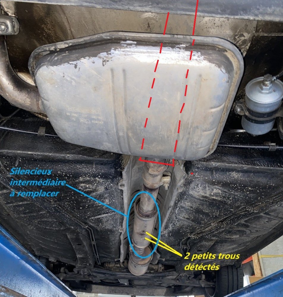

La partie intermédiaire, là, par contre, c'est une tout autre histoire, c'est marrant le nombre de projections de goudrons qu'il y a dessus.
il y a un peu de corrosion surfacique sur l'entrée et la sortie ....
... et surtout il y a deux petits trous d'environ 2 à 3 mm au centre du silencieux.

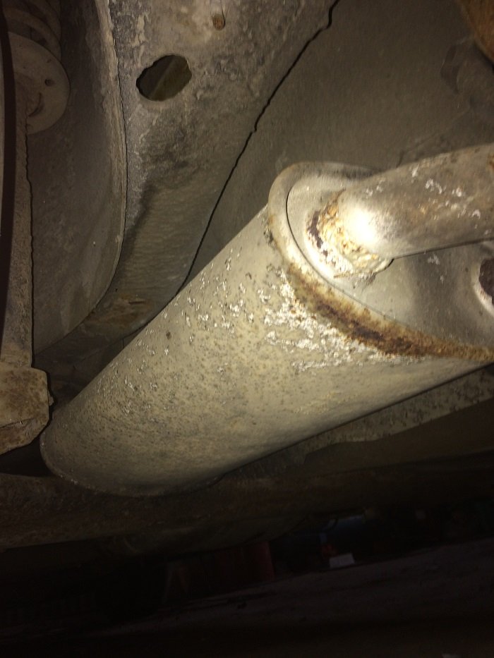

L'embout de sortie du premier silencieux intermédiaire est fortement corrodé.
On le voit au niveau du raccord, c'est en très mauvais état.
La conclusion est simple, avant cet été, je pense que je vais être obligé de remplacer cette partie trouée et fortement corrodée.

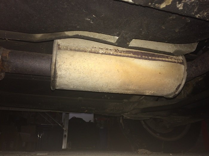

Vient ensuite, le second silencieux intermédiaire, rien de particulier à dire, peu de corrosion, il se situe entre les deux roues AR, il est assez protégé des projections.

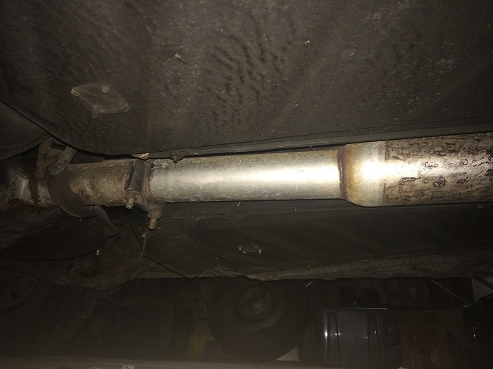

Pour finir, le troisième et dernier silencieux avec sa double sortie si type des Golf GTI 16S.
Pas grand chose à dire, d'époque, la corrosion est très légère et en surface, pas de signe de faiblesse, il n'y a pas à dire, la ligne d'origine montée était de qualité.

VW Golf 2 GTI 16S (03/87) => Contrôle complet de la ligne d'échappement 🧐 🥴
Merci pour tes précieux conseils.
PatriceVW 59 a écrit : jeu. 13 janv. 2022 12:59Je vois que tu as l'essieu arrière qui ferait un très bon point d'accroche pour la sangle.
D'abord démonter à l'arrière du premier silencieux, en passant la sangle en nœud coulant autour du tube devant puis dessus ce gros pot carré jusqu'à l'essieu, une fois sorti, le tu peux très bien laisser la partie arrière pendre sur l'essieu, sans la démonter, si tu dis qu'elle est bonne.
Ensuite même opération, mais devant le pot à remplacer ...

Ma ligne d'échappement actuelle ressemble à ça. (Shootée vite fait à l'arrache à l'instant)
Y'a du bien comme le premier morceaux d'origine vu son âge.
Du très bien, comme le tube central que j'ai du changer je me rappelle plus quand mais y'a pas très longtemps à priori, (je le croyais pas aussi neuf).
Du pas mal avec le pot carré intermédiaire.
Et du fin de vie concernant le silencieux arrière.
De toute façon je voulais un 4-2-1 + une ligne inox.
pour cette ligne acier, ce qui sera mort partira à la jaille, et ce qui peut encore servir sera conservé.
J'avais une pâte à échappement dans mon garage que j'avais acquise pour un de mes anciens cabriolet.
J'en ai mis, .... j'ai laissé une heure sécher ... j'ai démarré le KR, quelques secondes après, cela a fait deux bulles et après les deux trous sont réapparus.
J'ai voulu suivre ton conseil.Jim a écrit : mer. 12 janv. 2022 19:56Bien le bilan, perso je colmaterais simplement avec de la pâte provisoirement.
Étant donné l'âge de la ligne, je pense qu'elle sera indémontable, les parties sont soudées par oxydation les une aux autres, ca va être du sport à démonter, tu vas pouvoir "sproutcher" du WD40 à foison

Vu le kilométrage élevée de ta charette injection, moi, je trouve que c'est pas mal du tout.Laurent79 a écrit : jeu. 13 janv. 2022 14:14Ma ligne d'échappement actuelle ressemble à ça. (Shootée vite fait à l'arrache à l'instant)
J'ai peur que l'inox soit trop bruyant, sachant qu'en plus, le gouvernement envisage de mettre des radars pour le bruit ... cela me fait hésiter encore plus.Laurent79 a écrit : jeu. 13 janv. 2022 14:14De toute façon je voulais un 4-2-1 + une ligne inox.
Quand je vois ta photo ci-dessus, je vois que tu as la même fissure tout le tour du support de roue de secours. Je ne sais pas si c'est normal, mais au moins, on est deux à l'avoir
