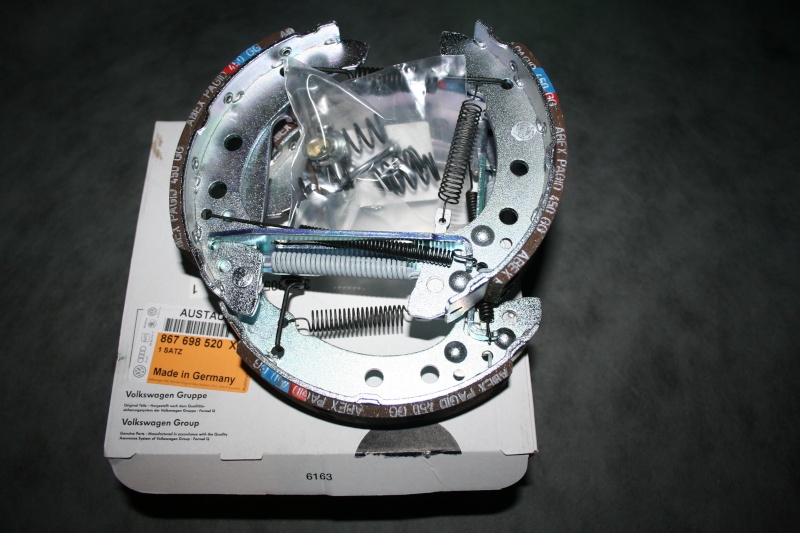

Nota: Pour les plaquettes j'ai pensé la même chose.
Prendre des cylindres récepteur et courroies chez VW et prendre le consommable en sous sous sous marque??
Tu aimes quand ca fume plus que ce que ca freine? :herbe:
Re: PHIL35 - Voici mes GTI
Jos a écrit :
Phil a des pièces d'origine vw pour sa Golf 1
à ce propos, il me semble que les nouveaux cylindres récepteurs n'ont qu'un trou taraudé et la photo semble le confirmer ! peut être pas souci d'économie :bizarre:
bref, ne soyez pas étonné lors du montage :wink:
En effet, vraiment bizarre ces cylindres récepteurs avec un seul trou !? :bizarre: :roll:
Je viens d'en acheter des neufs de la marque LPR et ils possèdent bien les 2 trous ! :wink:

un seul trou aussi en Kit Bosch :wink:

voilà, ça c'est de la mâchoire, bien rivetée comme on les aime (mode coffe lol)

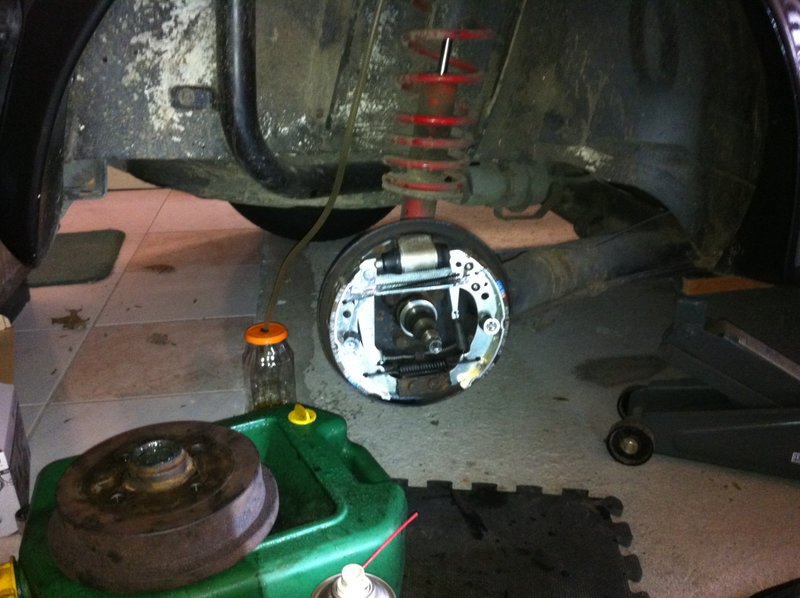

Hello, bon je vois que mes plaquettes ont fait couler un peu d'encre, elles viennent de mecatechnic car je souhaitais retrouver un freinage "origine" mais après réflexion est vu l'état actuel de mes plaquettes Ferodo DS2500 je ne les ai pas montées.
Bon ce matin, matinée mécanique changement de la courroie de distribution ,montage des cylindres de roues avec une seul vis du kit et des roulements + changement et purge du lookid de frein.
Merci David pour le boulot effectué. :bravo:
Nettoyage du tambour
