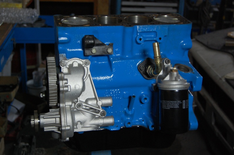

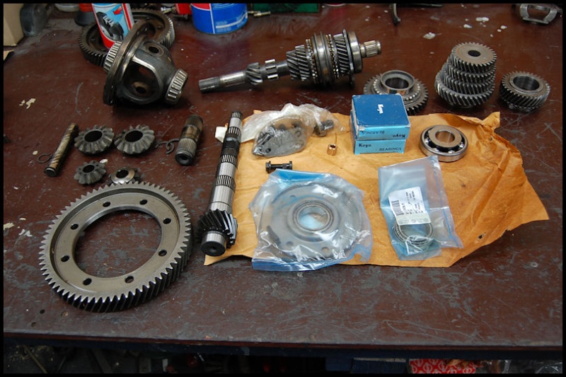

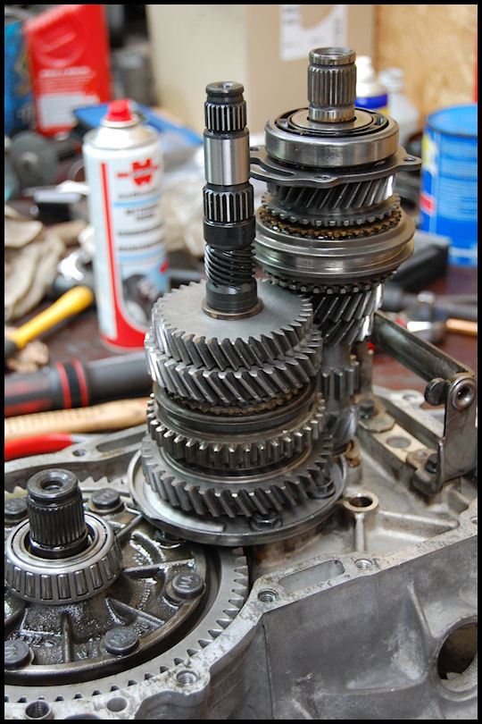

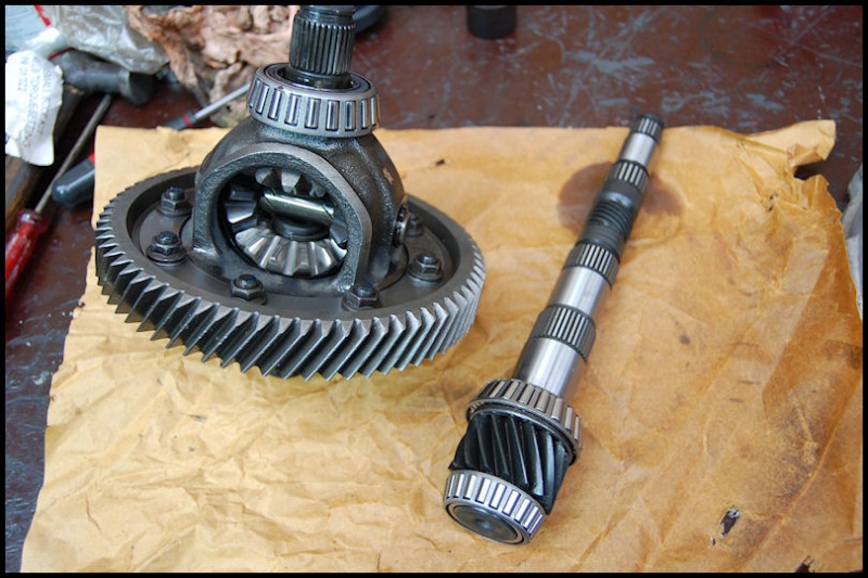

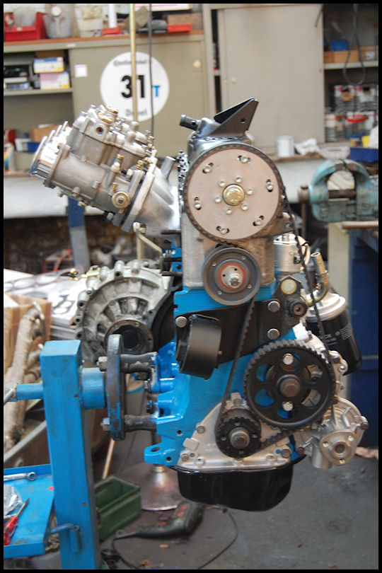

Montage du 4,25, boite terminée et bas moteur fini aussi.
Montage dans la 1500 prévu pour ce week-end :roll:
Dans un premier temp, ce n'est pas du grand art mais c'est juste pour une journée, donc pas trop de fioriture....

Re: Ma future GTI Gr2 VW Motorsport
mais pourquoi bleu le bloc :?:
PROMOTOR
Messages : 822
Message par PROMOTOR »
J'avais envie de changer de l'habitude, c'est pourquoi j'ai choisi le bleu VW d'époque :top:

Vous avez peur d'une ... 1500 LS :lol:
Une petite photos du moulin qu tourne depuis hier..... :hourra:

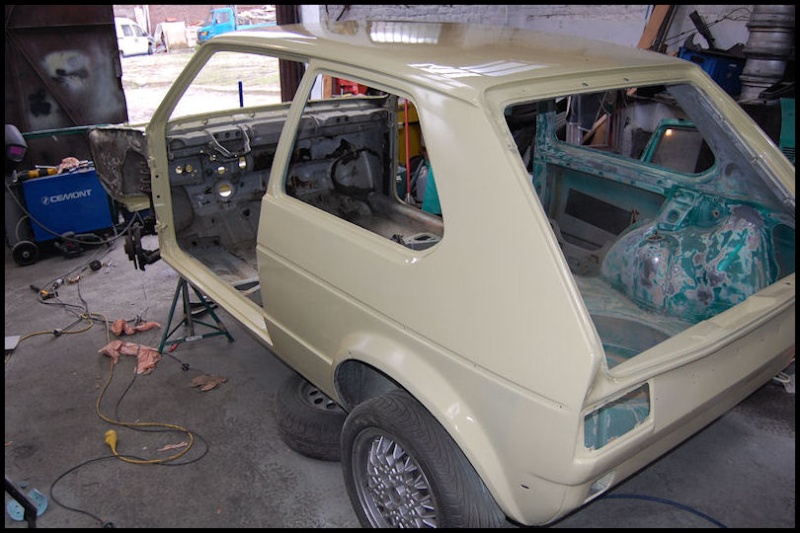

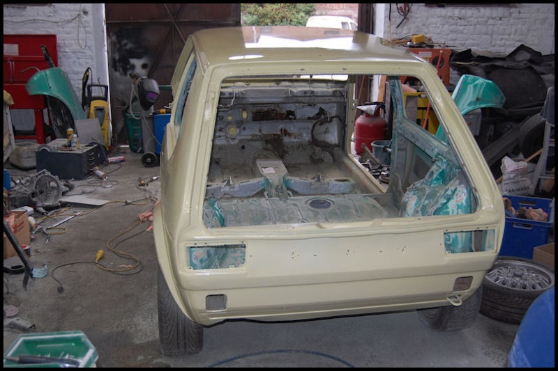

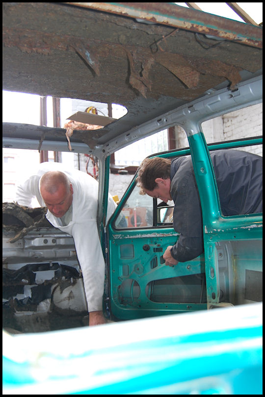

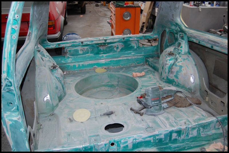

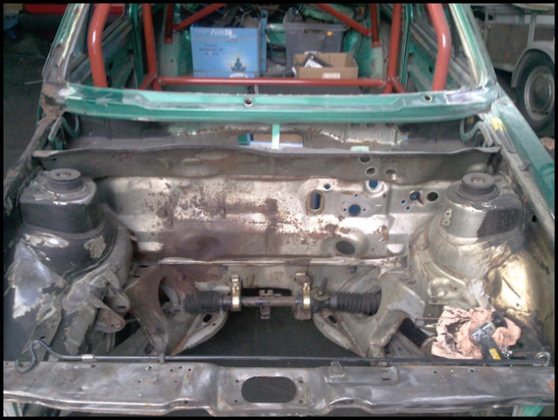

Comme promis, voilà les différents épisodes de ma course contre la montre pour remonter la Golf en un peu plus d'un mois et ainsi être présent à Francorchamps.
Les travaux on réellement débuté le 05 septembre et Olivier et Claude ce sont associés à mon défis et ainsi m'aidé pour être prêt a temps.
Merci à eux :bravo:
Les premières photos :
05/09
07/09
Les potes en plein boulot...
10/09

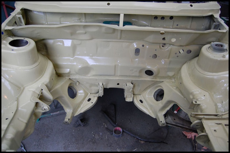

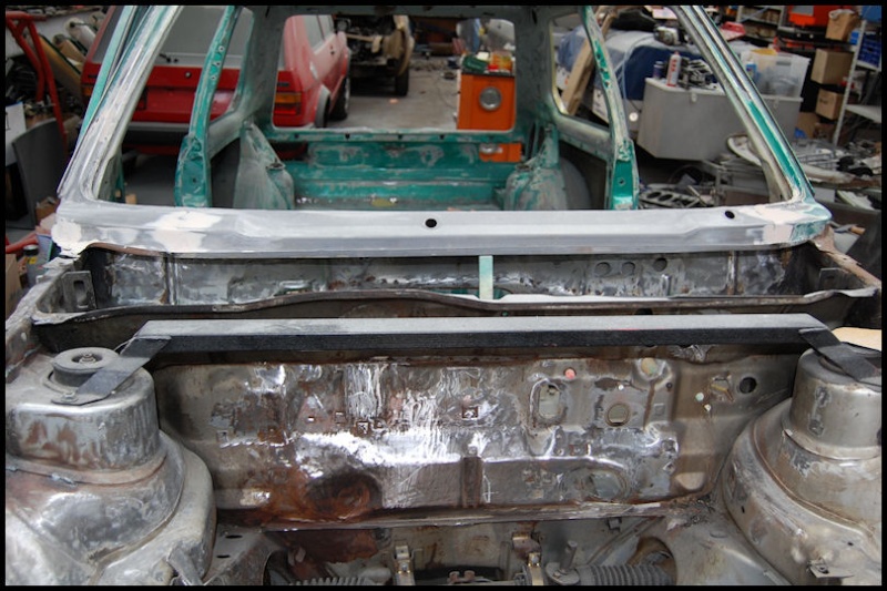

PROMOTOR
Messages : 822

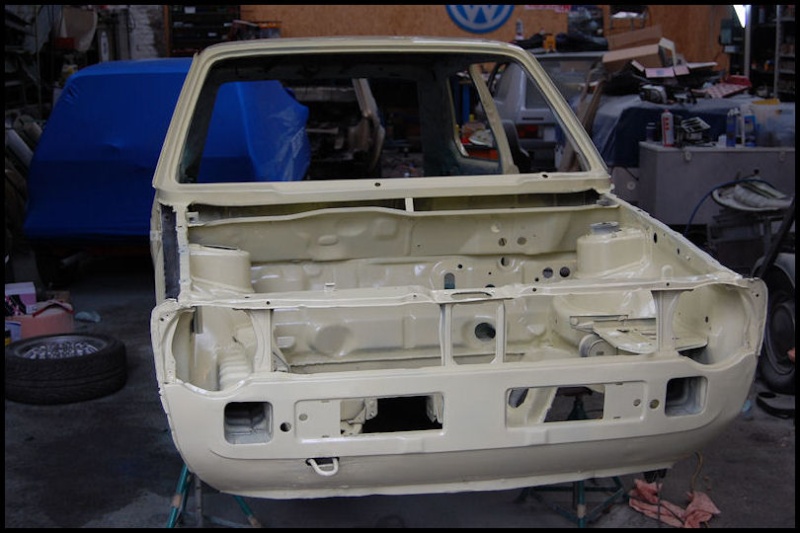

14/09
Application d'un surfacer époxy (Restom)
