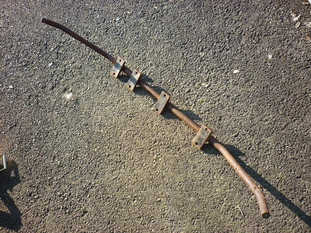

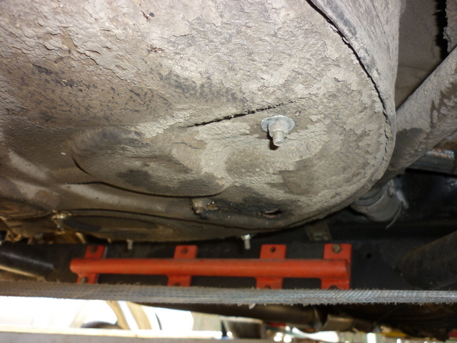

Anti roulis arrière règlable 6 positions, pour Ducatiboy:
Re: Préparation du train arrière
A l'époque, sur ma Groupe A, j'avais exactement le même système (mais avec un réglage en moins si mes souvenirs sont bons) ... mais j'avoue que je n'ai jamais "joué" avec les différentes possibilités ! 8)
Je pense qu'à l'époque ... j'étais trop paresseux pour me coucher en-dessous de la voiture pour changer les réglages ! :roll: :lol:
