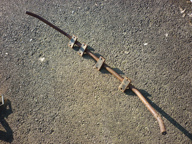

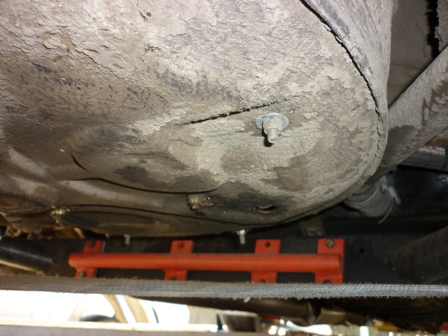

Anti roulis arrière règlable 6 positions, pour Ducatiboy:

A l'époque, sur ma Groupe A, j'avais exactement le même système (mais avec un réglage en moins si mes souvenirs sont bons) ... mais j'avoue que je n'ai jamais "joué" avec les différentes possibilités ! 8)
Je pense qu'à l'époque ... j'étais trop paresseux pour me coucher en-dessous de la voiture pour changer les réglages ! :roll: :lol:

Merci billb .
Je te ferais ( enfin vous ferais ) part de mes travaux quand j'aurais mis a ma sauce mes differents montages . Actuellement je voudrais finir déja mon train avant a double barre anti roulis d'origine . Il y a tellement de bonnes idées un peu partout et de differentes approches que ca deviens presque dur de faire un choix unique :oops:
Ducatiboy
PS : encore merci Billb d'avoir pris du temps afin de m'aider dans mes reflexions .
