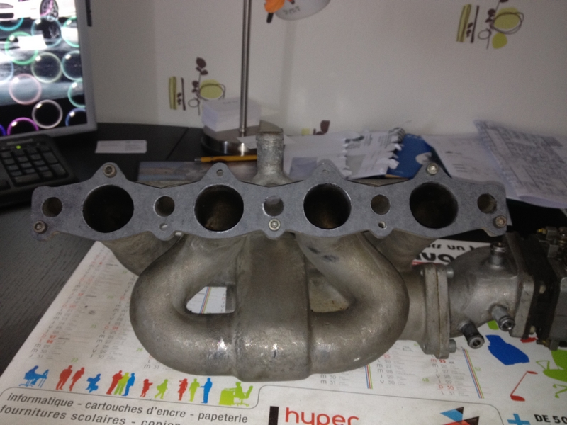

J'ai déposé le collecteur d'admission. Pour changer mon joint fait à la pâte autovulcanisante qui ne me plaisais pas. Car je pense avoir une prise d'air.
J'ai commandé de la feuille à joint EHE pour refaire ça bien.

en passant, une photo de mon joint d'admission fait hier soir :
Re: ALERTE Cliquetis !!
à Frank : j'ai pas osé dépasser les 2k et ça m'a suffit pour me faire une idée,comment pourrai-je dire ... très bon
MONSTRUEUX
et à ce régime, sans charge, tu ne peux rien détecter.
à Sgane : très beau ton joint

Bon et bien Raynald il semblerait que tu aies trouvé les coupables.
et le joint est en effet pas mal du tout !
c'est beau un collecteur d'OE
