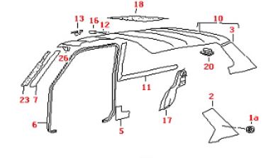

JRD a écrit :Ok, j'essayerai sur une partie masqué!
Et ou peut-on trouver le morceaux ciel de toit qui va sur le panneau de toit ouvrants?? :bizarre:
Ciel de toit.JPG (20.02 Kio) Vu 1871 fois
Ciel de toit 1.JPG (17.4 Kio) Vu 1871 fois
Ciel de toit 2.JPG (21.85 Kio) Vu 1871 fois
C'est de la pièce n°18 dont tu parles?
